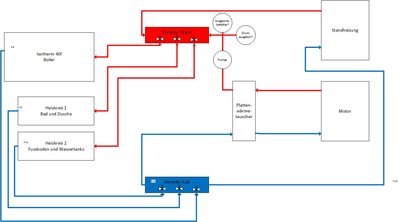

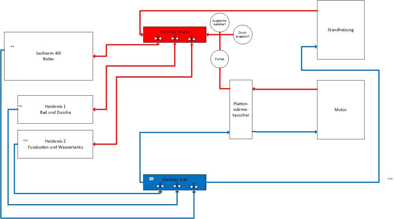

Hallo alle,
ich bin gerade am planen um meine Warmwasserversorgung hinzubekommen, und hab da noch ein paar Fragen.
Wenn ich einen Warmwasserverteiler habe, wozu brauch ich noch einen Kaltwasserverteiler?
Das Wasser kann doch nur da fliesen wo auch offen ist.
Außerdem brauch ich ja noch ein Ausgleichsbehälter, geplant ist einer aus einem PKW vom Schrotti.
Aber wo pack ich den am besten hin, und brauche ich zusätzlich noch ein Druckausgleichsbehälter?
vg
pari

Du brauchst keine Verteiler auf der Kaltseite.
Wichtig ist aber, dass Du mindestens einen Pfad hast der immer offen ist, sonst geht die Umwälzpumpe kaputt und die Heizung funktioniert möglicherweise nicht richtig, weil das Wasservolumen zu klein ist.
Bei mir läuft das erwärmte Wasser immer durch den Boiler damit eine entsprechende Wärmekapazität dahinter steckt. Bei mir sitzt der Ausgleichsbehälter im Rücklauf vor der Pumpe. Das System ist offen und drucklos.
Gruß Emil

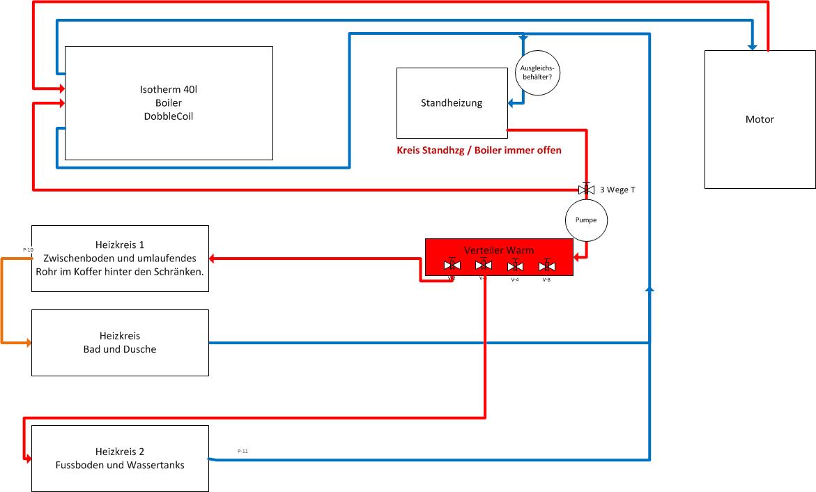

Hallo alle,
jetzt hab ich meinen Plan mal überarbeitet.
Bin ich damit jetzt auf dem richtigen Weg? Steuerungsventile hab ich noch außen vor gelassen. Im Prinzip kann ich ja über den Verteiler den Durchfluss regeln.
vg
pari
pari
Re: Warmwasserverteilung
Jetzt kannst du aber der Motor nicht mehr vorwärmen.
OK kein Problem damit.
Bei jeden Motorstart kühlst du erst mahl der Boiler komplett.
Selbst wurde ich keine Motor Kupplung machen aber der doppelspiral boiler mit 2 T stucke auf ¾“ bringen und in Serien setzen auf die Standheizungs Ausgang.
Was ist das jetzt mit deine Standheizung Wasserpumpe ???
Und mit dein Fülle/ausdehnungsfass ??? Verwende dieses Fass um dein System zu entlüften.
Es fehlt ein RTL Ventil auf der Fußboden Kreis. Ich denke du kannst der Badezimmerkreis in Serien vor der Fußboden Kreis setzen damit auch der Kreis nicht zu warm wird.
Mach der Fußboden Kreis nicht zu lange damit du keine 2. WP brauchst.
Gruesse Campo

Hi Campo,campo hat geschrieben:Jetzt kannst du aber der Motor nicht mehr vorwärmen.
Gruesse Campo
da ich die Motorwärme aus dem kleinen kleinen Kreis hole, sollte das ja von vornherein ausgeschlossen sein.
Der öffnet ja erst wenn die Temperatur erreicht ist.
