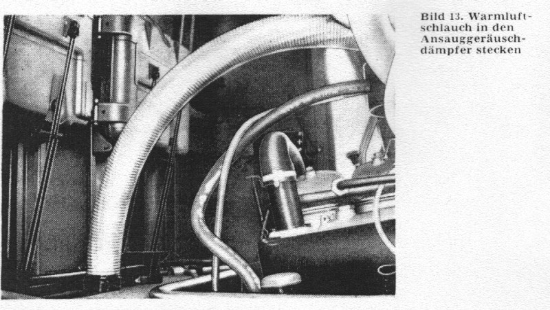

Hehe, ich denke experimentierfreudige Lasterfans könnten versuchen mit der Luftstandheizung die warme Luft direkt in den Luftfilter zu blasen. Sobald der Motor startet sollte man jedoch gleich umschalten.
Treckerfans haben mit einen einfachen Haarföhn da schon gute Erfahrungen gemacht:

Re: Motorvorwärmung mittels Standheizung?
Wenn du den Luftheizungsausgang nicht brauchst, könntest du den in den Ansaugtrakt einführen, dann würde er durch die offen stehenden Ventile den Motor durchaus vorheizen, was ein starten begünstigt.
Mein OM352A starter bis -2°C auf eine halbe Kurbelwellenumdrehung und bis -10°C auf drei... Bis -15°C soll er lt. MB ohne Starteinrichtungen problemlos anspringen...

Heizungsauströmer der kleinen Sirokko 221 heizung links unten zwischen den Notsitzen
..das ist beim Robur genau so vergesehen - vgl. Robur BA s. 19 ff 2.8. Kaltstartanlage
Ahoi Daniel
ja, das hilft. besonders mit heissluftfön statt haarfön und dann das plastik-ansaugrohr anfängt zu brennen, aber der diesel freundlicherweise doch noch genau rechtzeitig anspringt, um die flammen einzusaugenMUSKOLUS hat geschrieben:Treckerfans haben mit einen einfachen Haarföhn da schon gute Erfahrungen gemacht
