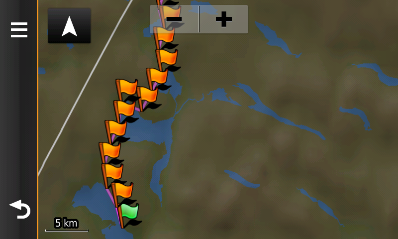

ich habe auch den Garmin 760 Camper. Meines wissens kann der "externe" Tracks nicht darstellen.
Es ist aber möglich die Tracks (.gpx Dateien?) so zu konvertieren, das man die Punkte als Route nutzen kann.
Das ist mit dem bereits erwähnten GpsBabel möglich.
http://www.gpsbabel.org

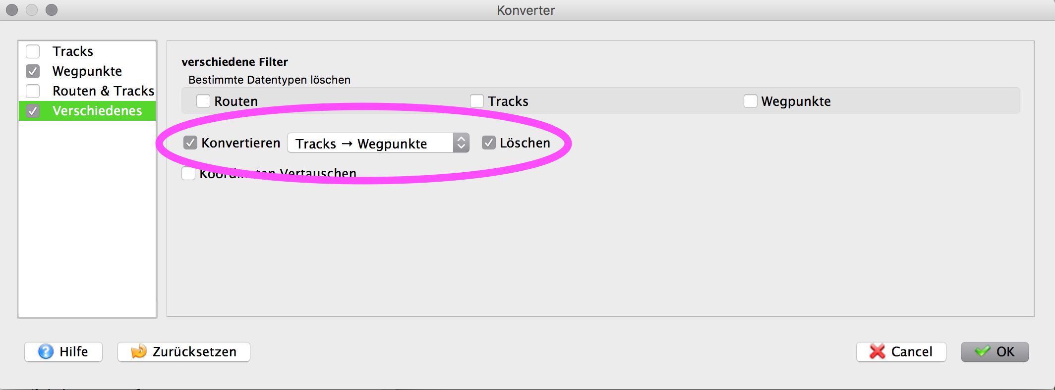

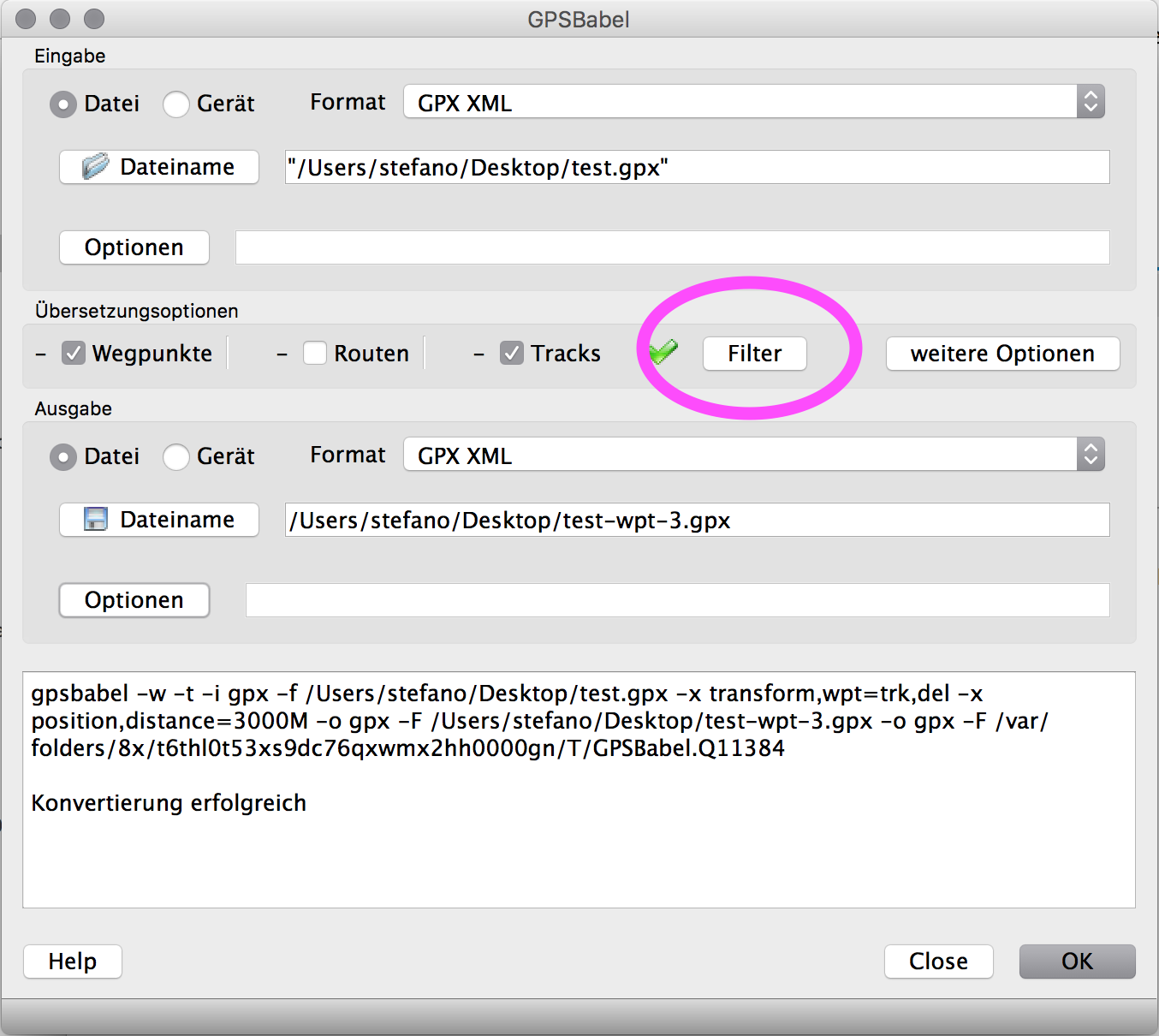

1. Lade die Track-Datei als GPX-XML (ich vermute mal die Daten von der Pistenkuh liegen als .gpx vor)
2. Dann die Filter setzen:
Hier im Bereich "Verschiedenes" die Konvertierung "Tracks zu Wegpunkten" aktivieren

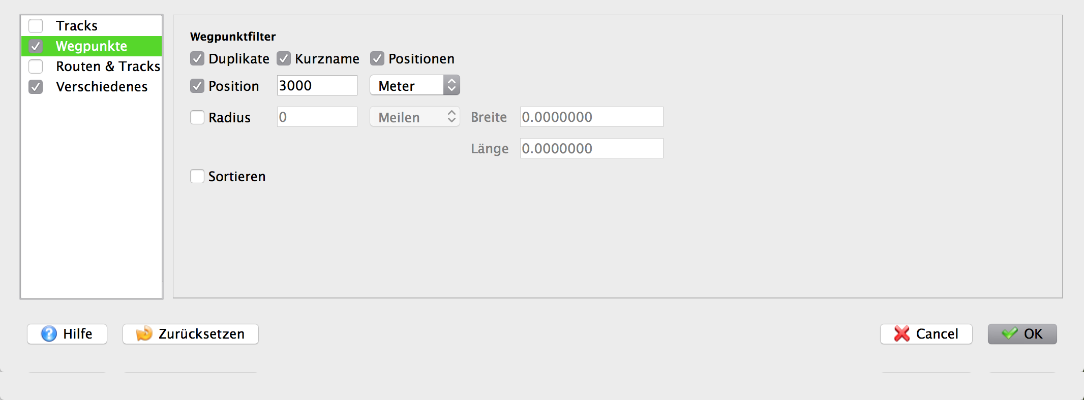

3. Je nach geschmack und gewünschter Detailgenauigkeit optional noch die Anzahl der Punkte reduzieren.
Bei meiner Testdatei mit original ca. 1.000 Trackpunkten auf ca. 40 Punkte reduziert mit der im Screenshot sichtbaren Einstellung.

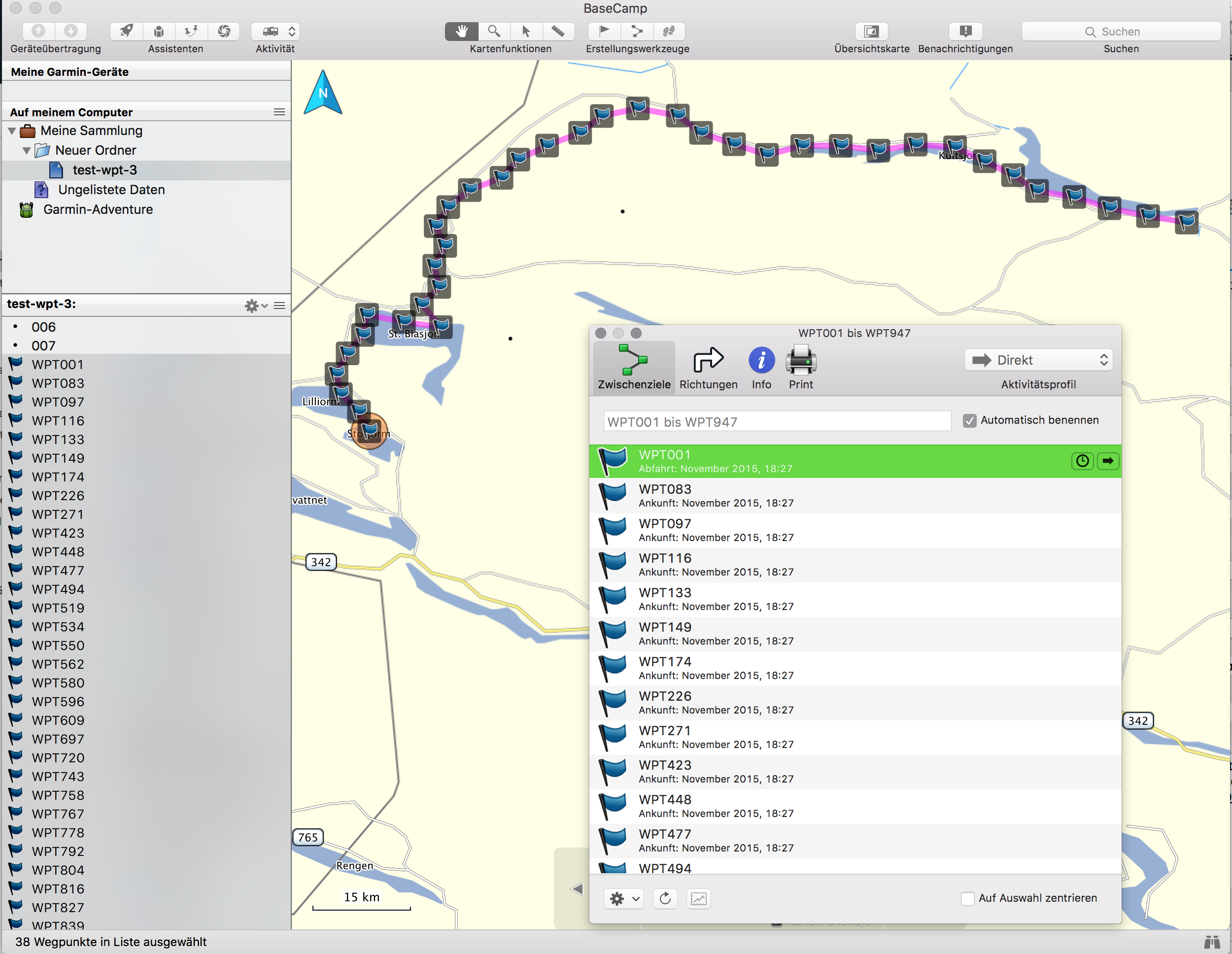

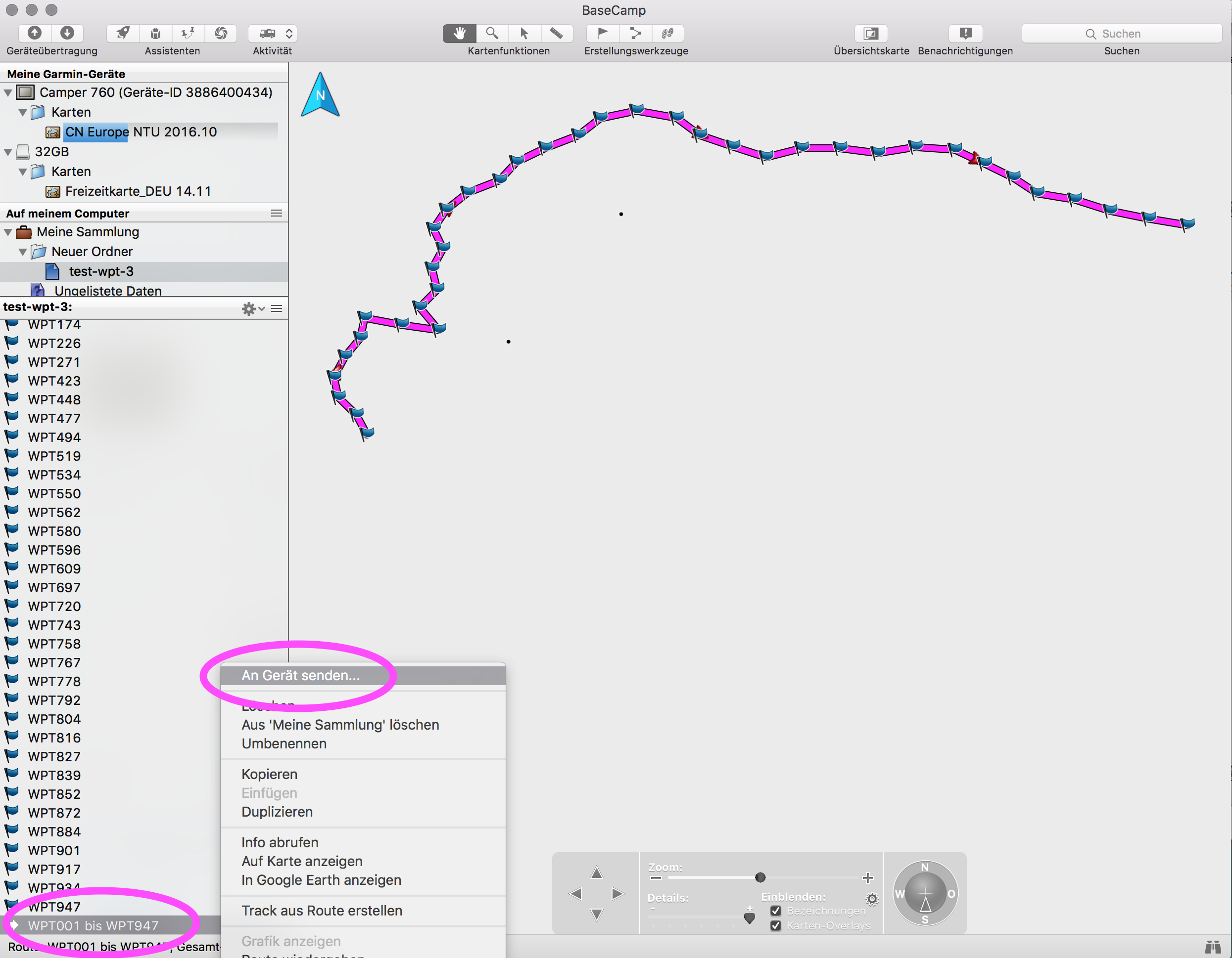

4. In BaseCamp dann die gespeicherte Datei mit den Wegpunkten importieren
5. Eine neue Route mit beliebigen Start- und End-Punkten erstellen.

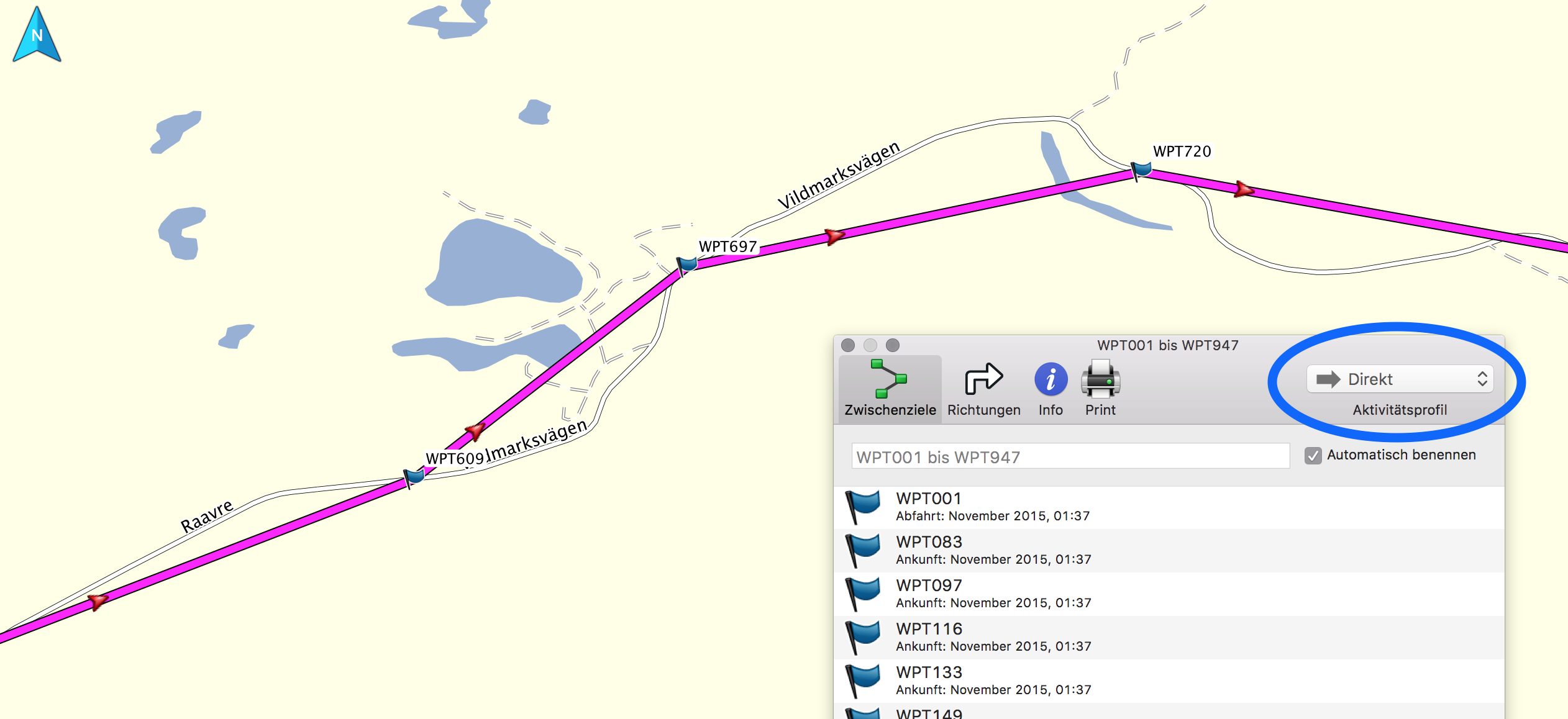

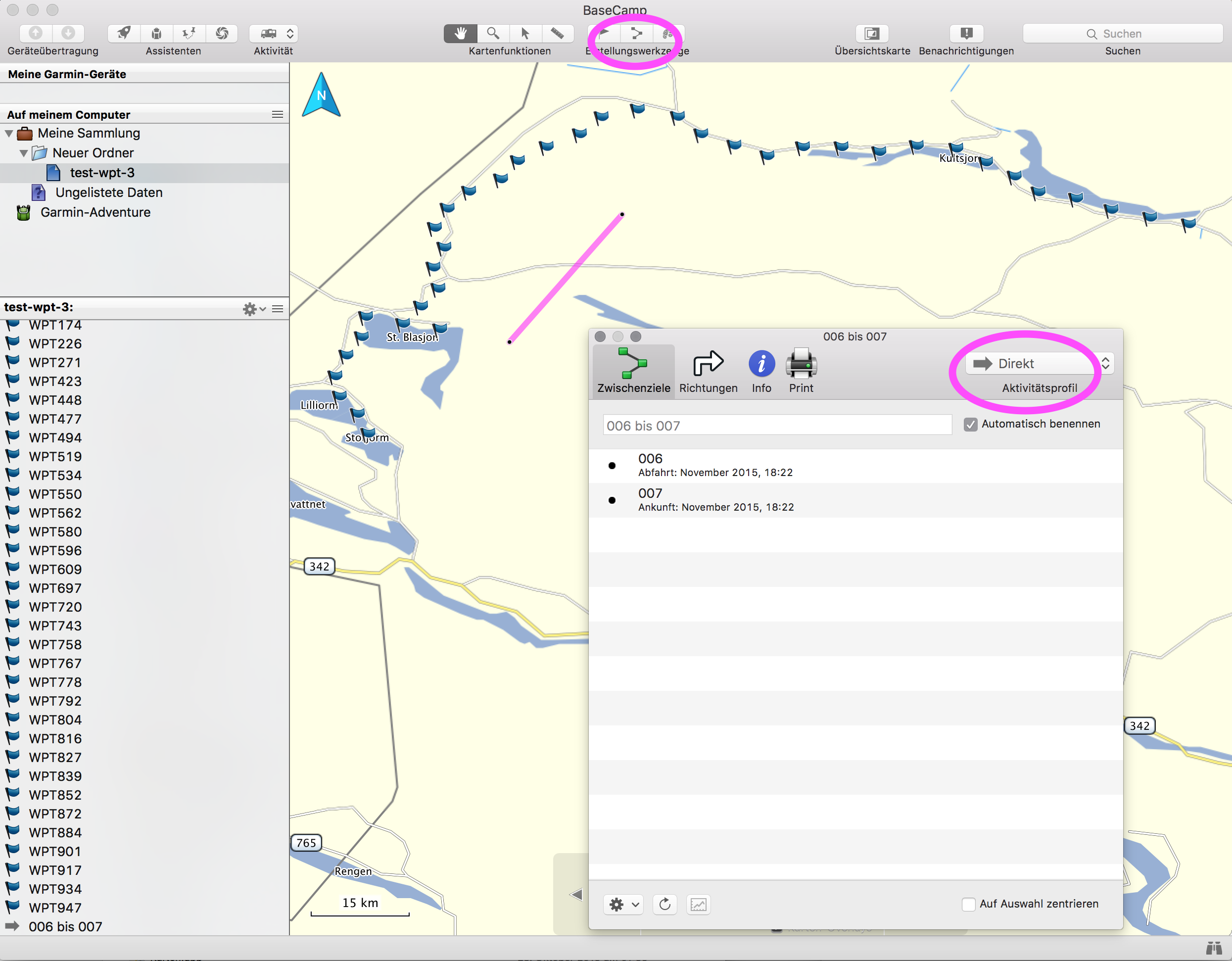

6. In dem Fenster der Route den "Navigationsmodus" auf "Direkt" einstellen
7. Zu dieser Route alle Wegpunkte hinzufügen - die beiden ersten Punkte können nun gelöscht werden.

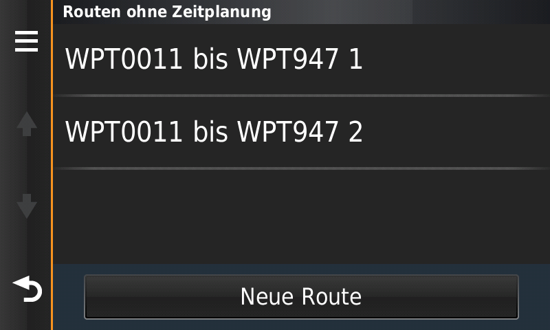

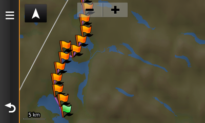

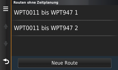

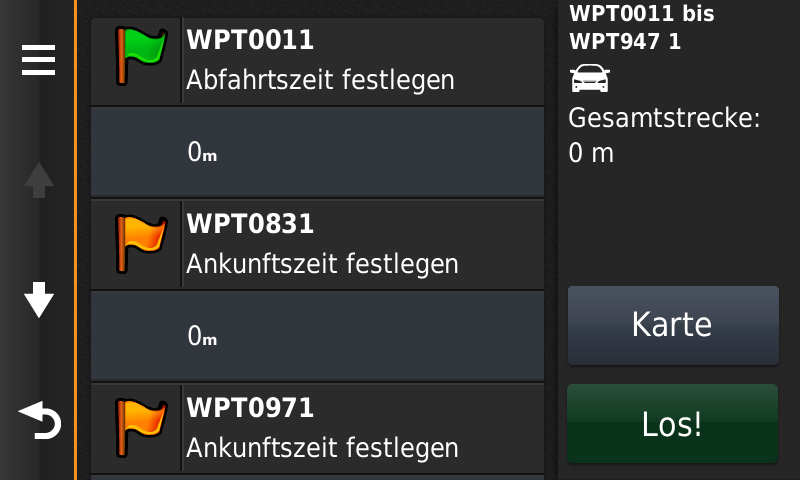

8. Die Route kann nun auf das Garmin übertragen werden
9. Wenn die Route mehr als 30? Punkte hat, wird sie automatisch in entsprechende Segmente gesplittet.
... das sollte es dann sein :angel:
viel Spass beim ausprobieren

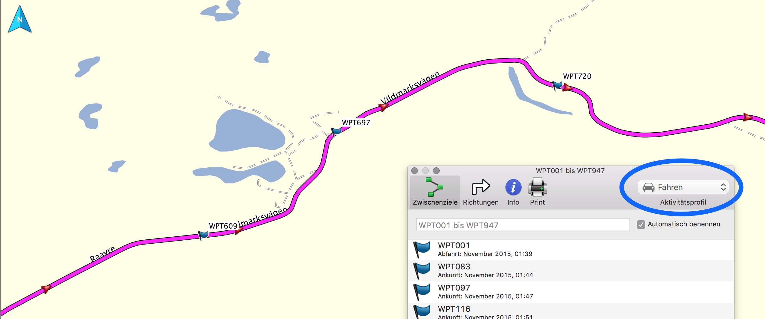

Ich hätte noch eine Ergänzung - sozusagen als Punkt 7.a
Vor dem Übertragen an das Garmin kann man auch den Navigatinsmodus von Direkt - also Luftlinie zwischen den Punkten -
wieder auf einen der anderen Modi ändern z.B. Womo, PKW oder sonstwas.
Dann "snapt" die Route auf eine ggf. dem Track zugrunde liegende Straße auf.
viele Grüße aus Hamburg
