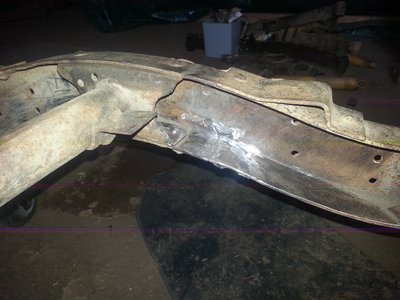

riss im fahrzeugrahmen wie wird er repariert

Ein paar mehr Informationen müsstest Du schon preisgeben. Oder vll. Ein Bild?

Zwei Bilder, ok...
WAS für ein Fahrzeug, Welche Stelle im Rahmen genau, und wie wäre es mit einem Hallo erst mal inkl. kleiner Vorstellung?

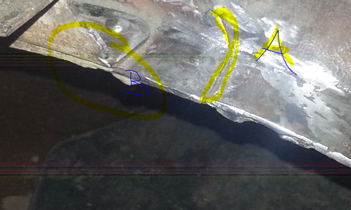

- danimilkasahne
- Beiträge: 3009
Re: riss im fahrzeuglahmen bj 40
* ist der Alte, durch Doppelung beigebruzzelte Riss Kandidat A oder
* die Kerbe unten am angenieteten Querträger Kandidat B
gemeint?

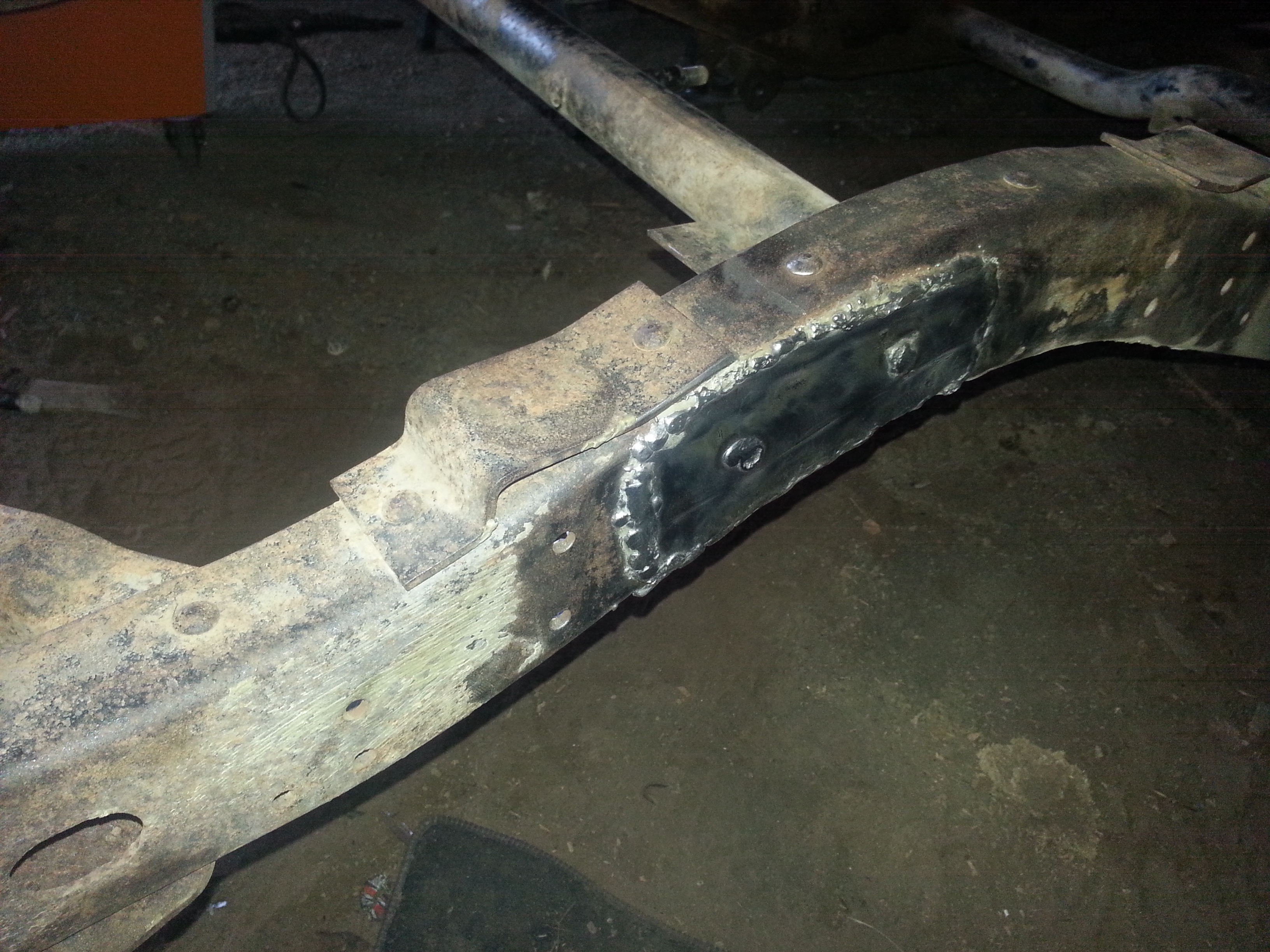

Naja,
anstelle des Prittstiftes vielleicht mit dem gleichen Material wie das des Fahrzeugrahmens Autogen oder mit WIG verschweissen.
MIG/MAG ist hier nicht so dolle.
Ansonsten an jedem Ende eines Risses eine Bohrung einbringen. Dann reisst es zumindest nicht weiter.

Die Frage ist doch,warum reist der Rahmen mittig über der Hinterachse? Für was wird das Fahrzeug eingesetzt?
So wie der Rahmen vor dem Querträger einreist wird die Kiste mit relativ hoher Last regelmäsig massiv im Rahmen verschränkt.
Ein einfaches nachschweisen kann das nicht halten. Sollte es etwas Dauerhaftes werden hilft da nur eine komplette Neugestaltung dieses Bereichs.
Auf alle Fälle repariert man das nicht so wie auf dem Bild zu sehen ^^ Das ist ja nichtmal geschweißt, da ist nur n Stück Blech draufgeklebt.
Gibts dazu ne Herstellerreparaturanweisung?
