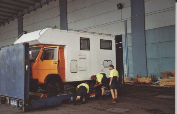

Mein aktueller 12M steht in Namibia und ist auch dort mit unversperrten FH und verriegelter Kabine problemlos angekommen, was allerdings den Spediteur in Walvisbay schon etwas verwundert hat, zumal das Schiff ja auf 4 x Zwischenstation in Westafrika machte. Aber offensichtlich waren die anderen Fahrzeuge optisch besser beinander und einladender und vllt auch gewöhnlicher (in Bezug auf Ersatzteile :-). Der einfache Weg hat damals gut € 5k gekostet...da fährt ein 40er aber vermutlich ganz leicht, nicht nur bis zum Hafen, sondern auch zum Flughafen im Inland oder sonstwohin, schätze ich mal. Ich habe eben bei unserer Spedition nach den Kosten angefragt, mal so zum Vergleich....
Für mich überwiegen die Vorteile einer Containerverschiffung hinsichtlich Sicherheit, Kosten und Flexibilität. Dagegen sprechen neben den entsprechenden technischen Voraussetzungen auch die mehrere Stunden Umbauarbeiten an ev. unfreundlichen Locations und allfällige Einschränkungen beim Fahrzeugbau.
Sinnvoll ist eine Containerverschiffung nur, wenn als Koffer ein FM2 genommen wird, der ja containertechnische Idealmasse hat.
Aktuell stelle ich mir eine Abwicklung so vor:
Ankunft an einem Containerterminal oder Hafen, etwas abseits wartet der bestellte Container, ein normaler Containerstapler oder ein anderes großes Hubgerät - sollte überall bei Containern verfügbar sein - hebt den FM2 an den Containerlocks vom Fahrzeug und platziert ihn direkt auf Kanthölzern am Containereingang. Wagenheber, Reifenwerkzeug, Reisegepäck ausladen, Unterlegbretter und Rampenbretter vorbereiten, Spannzeug vom Containerverleiher checken.
Der 12M schiebt mit (durch Bretter und Decken) gepolsterter Stoßstange den FM2 auf den Originalkufen so weit wie möglich in den Container hinein oder zieht den FM2 durch ( bei vorhandener rückseitiger Türe). FM2 bei den Ecken festlaschen, oben drüber wieder rauskrabbeln. Räder (oder vielleicht auch nur die Reifen - Sprengring!) demontieren und ggfs. durch Holzscheiben aus Mulitplex (= gleichzeitig Unterlagholz für Wagenheber im weichen Boden - danke für den Link, Tom) ersetzen. Räder hineinrollen, ev. seitlich beim FM2 verstauen, ansonsten dahinter. 12M fährt rückwärts über Kanthölzer und Bretter in den Container, ein paar mm Spiel links und rechts beim Eingang sollten reichen, langsam genug kann er ja fahren und innen ist ja dann mehr Platz :-) Fixierung des 12M. Türen zu, Zollschloß drauf, Abreise.
Hm, das erste Mal wird sicher ein bisschen Action, aber dann sollte es schon funktionieren. Die erste Verladung würde ja dann ggfs stressfrei im heimatlichen Innsbrucker Hafen stattfinden, da hätte ich dann auch noch Verhandlungsspielraum für Improvisationen...hm, klingt doch gut, finde ich, wo sind Schwachstellen? Oder was spricht klar dagegen?

Die Idee ist ja nicht ganz neu wie oben schon erwaehnt aber das Fahrzeug vielleicht nicht das passende. Entweder den FM oder gleich den richtigen Bliss damit auch alles so past wie es soll. Unicat hat's ja vorgemacht. Aber ist doch ein Haufen Arbeit fuer ein bis zwei Mal verschiffen wo es keine ROROs gibt. Allerdings kann man dann auch den LKW wieder einpacken wenn man genug vom Kongo hat and man laesst den dann rausfahren. :idee: Muss ja nicht am Hafen ausgeladen werden.

Grundsätzlich gibt es die Möglichkeit das Fahrzeug auf ein sogenanntes Flat zu laden das ist quasi nur die Plattform eines Conatieners der wird dann auf dem Schiff zu Schluss oben drauf geladen. Der Hat hat in der Regel das Mass von 2400 mal 6000 oder 8000 mm also 20 fuss oder 30 fuss
Das sollte eigentlich gehen

Die Idee mit dem Flat Rack Container ist doch schon super dann noch den Brummi in Folie schrumpfen und 'auf Deck' fahren, da spielt die Höhe auch keine Rolle mehr. oder?

hier Container- und Flatmaße.
: http://www.tis-gdv.de/tis/containe/inhalt2.htm
Mit so einem Flat habe ich mehrfach verschifft. Höhe des Autos: 3 Meter
Ist etwas teuer als der Container, denn im Hafen sind die Handlingkosten höher.
Fritz
