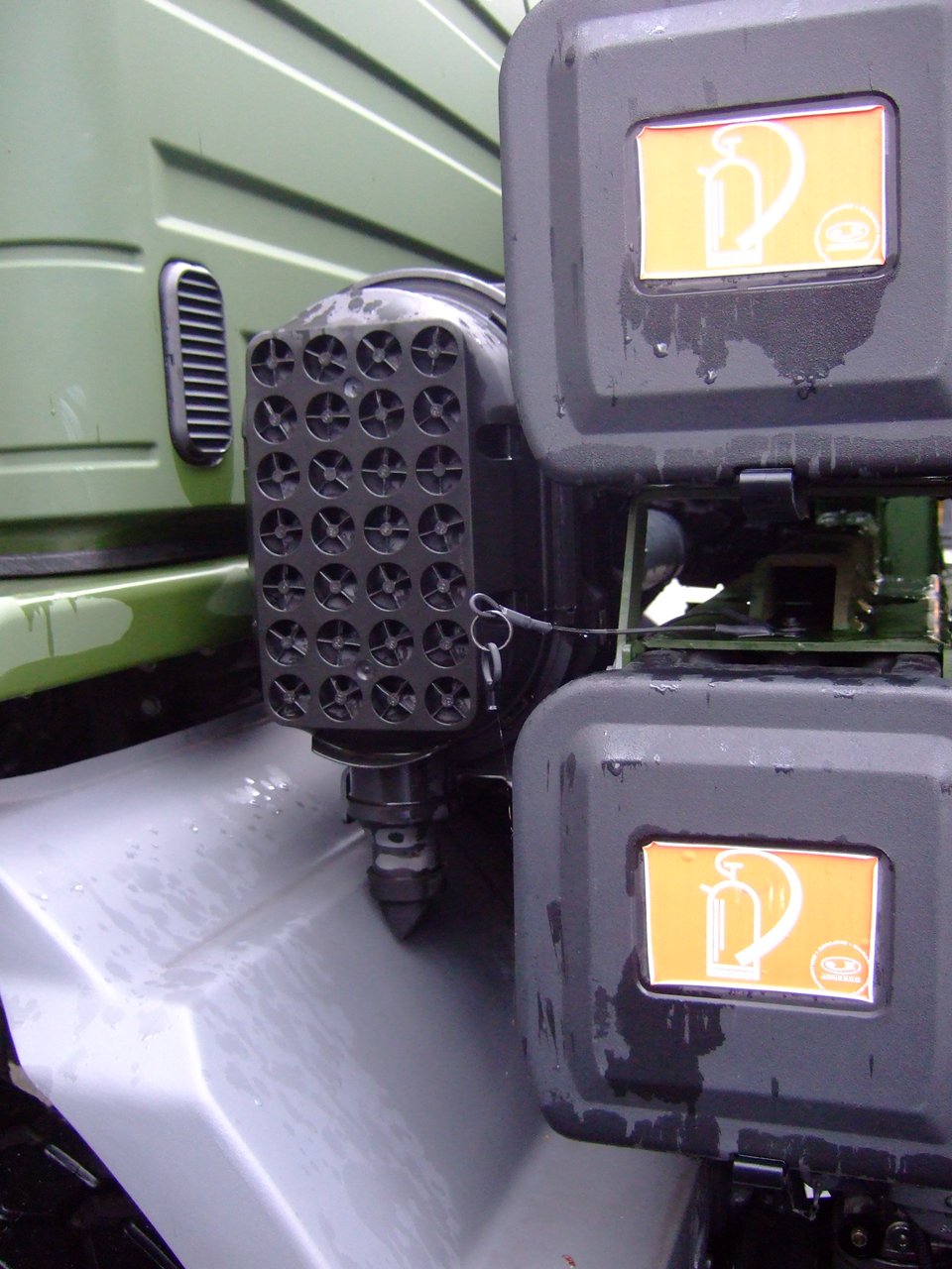

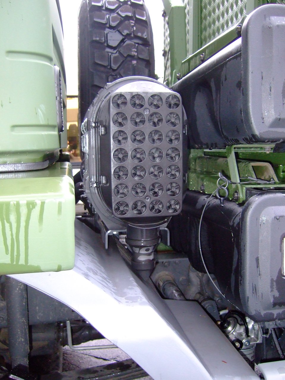

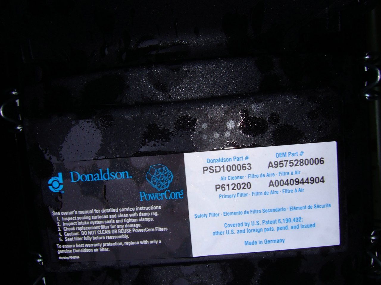

Diese Teile sind sehr, sehr teuer. Alleine der Plastikrüssel kostet über 1000,- Euro. Außerdem hat diese Lösung den Nachteil, dass das Luftfiltergehäuse nicht hinter dem Fahrerhaus sitzt, sondern tiefer am Rahmen direkt hinter dem Kotflügel, also an einer bei Wasserdurchfahrten weniger geschützten (tieferen) stelle.
Anbei noch die Mercedes Teilenummer vom dem Donaldson-Atego Luftfilter.
Burkhard

YellowSubmarine hat geschrieben:Jedoch möchten wir zur Sicherheit und Schonung des Filters zusätzlich einen Zyklonfilter am Schnorchel anbringen.
Du kannst auf den ovalen original Luftfilter noch einen Flachzyklon von MANN+HUMMEL setzen (Seite 102). Der kostet in deiner Größe 280,- Euro incl. MwSt.
Der Atego-Luftfilter kostet bei Mercedes 545,- Euro incl. MwSt. und hat einen wirkungsvolleren Zyklon bereits integriert.
Burkhard
