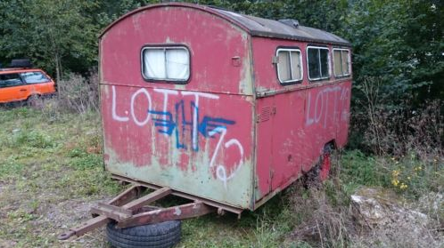

Hallo, meint ihr ich dürfte den hinter den Hano hängen?
Der Aufbau soll wohl angeblich auf einem Wohnwagenfahrgestell stehen.
Für mich sieht das allerdings alles ziemlich Original aus.
...............................................................................:wub:

Lasterlos
Beiträge: 3641
Re: Kugelkopfanhängerkupplung am Hanomag
#7 Beitrag von Lasterlos » 2015-09-19 22:57:46
darfst du !
Aber ob du damit fahren darfst ?? :joke:
Markus
Hat der Anhänger eine Zulassung?

#8 Beitrag von traumtaenzer » 2015-09-19 23:08:43
Lasterlos hat geschrieben:Hallo,
darfst du !
Markus
Muss ich mal fragen...
Wie wäre das denn wenn er keine hat?
Kann man damit ne Vollabnahme machen und neue Papiere bekommen?
Interessant wäre ja ob man ihn ziehen darf, da er ja ungebremst ist.
:blush:
Lasterlos
Beiträge: 3641
#9 Beitrag von Lasterlos » 2015-09-19 23:49:06
Kommt drauf an was der Hanomag ziehen darf und wie schwer der Anhänger ist.
Irgendwas war da auch mit nicht zugelassenen Anhänger und 6 km/h, aber da wird sich ein Kenner zu äußern
Markus

#10 Beitrag von traumtaenzer » 2015-09-20 0:01:38
Also,
ich hab grad mit dem Besitzer telefoniert...
Das ist ein komplett Eigenbau und es besteht keine Chance den Unterbau Tüv fähig zu kriegen. Da das Ding aber recht günstig ist überleg ich, ob ich mir nen neuen Unterbau hole.
Z.B. diesen hier: http://suchen.mobile.de/lkw-inserat/and ... ONE&noec=1#
Weiß jemand wie das mit den Befestigungen läuft?
Ich glaub wenn man Spanngurte nimmt, darf man gleich losdüsen, aber es soll ja auch stylisch und dauerhaft sein...
Haltet ihr es für sinnvoll so ein Ding auf nen neueren fahr und bremsbaren Unterbau drauf zu montieren?
Es ist übrigens ein alter AL 28 Koffer und kein Originalanhänger...
#12 Beitrag von rotertrecker » 2015-09-20 12:11:13
Stützlast?
Die Achse ist immerhin ganz hinten.
Mein Rat: nimm einen normalen PKW-ANHÄNGER.
#14 Beitrag von tobi » 2015-09-20 21:20:48
Auf jeden Fall!!
Wenn dir der Aufbau gefällt, hol dir nen passenden Pkw Anhänger und setze da den/oder einen Aufbau
als Ladung drauf.
Aber bei dem Koffer könnte/wird schon einiges an Arbeit anfallen.
