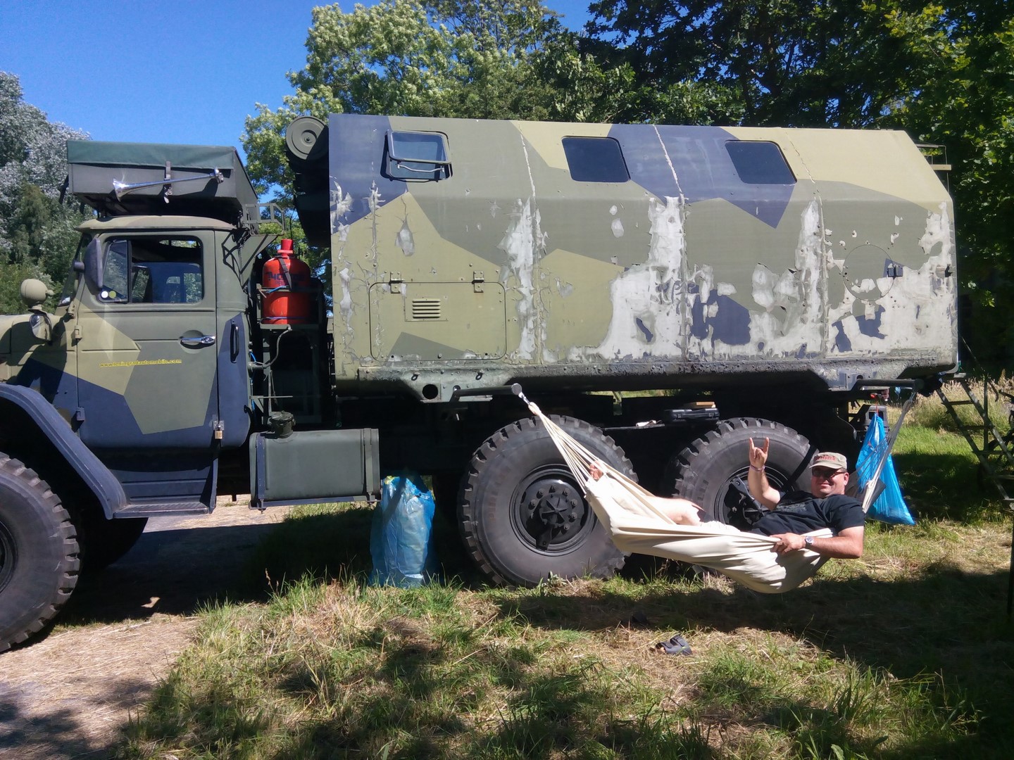

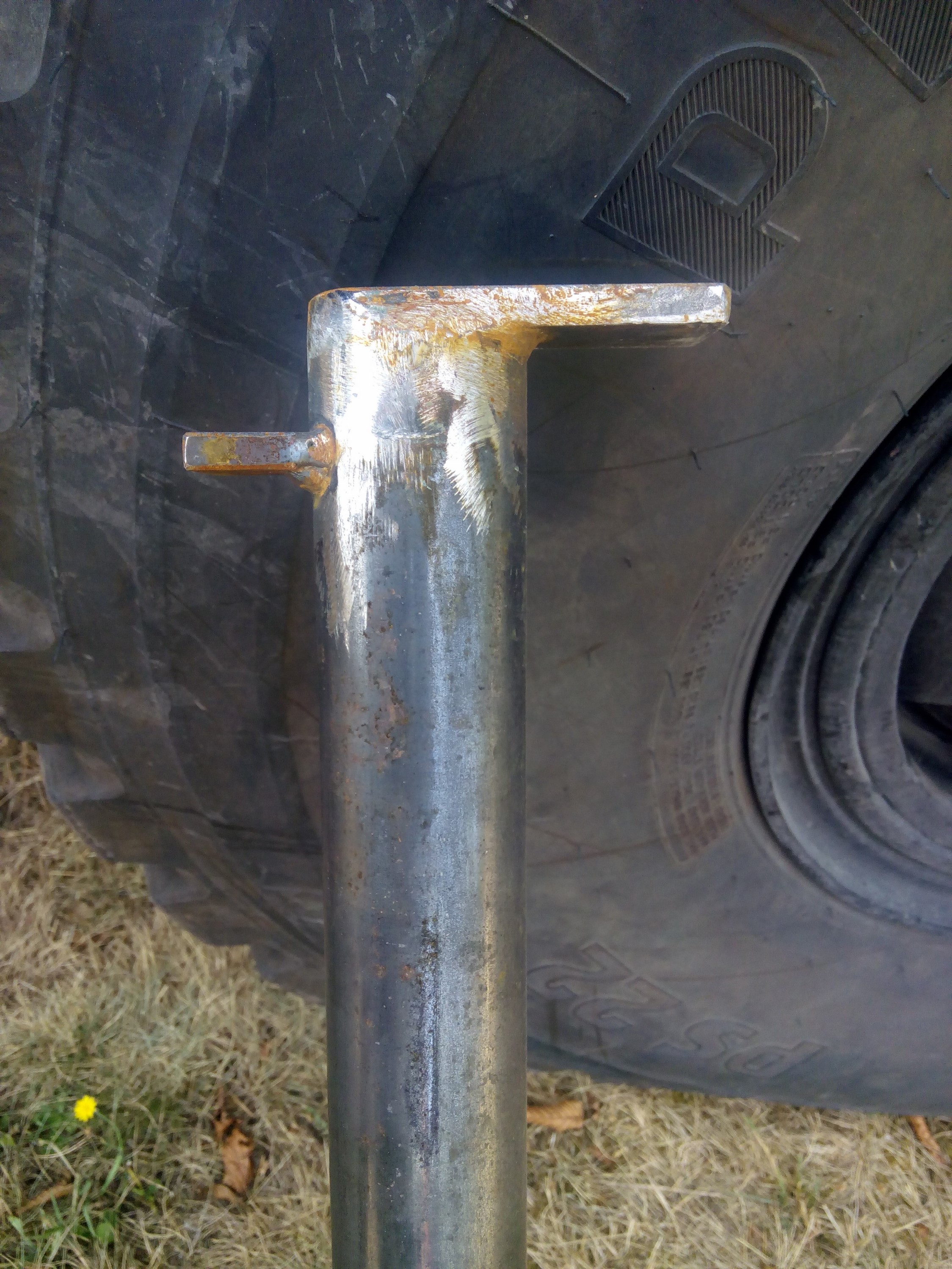

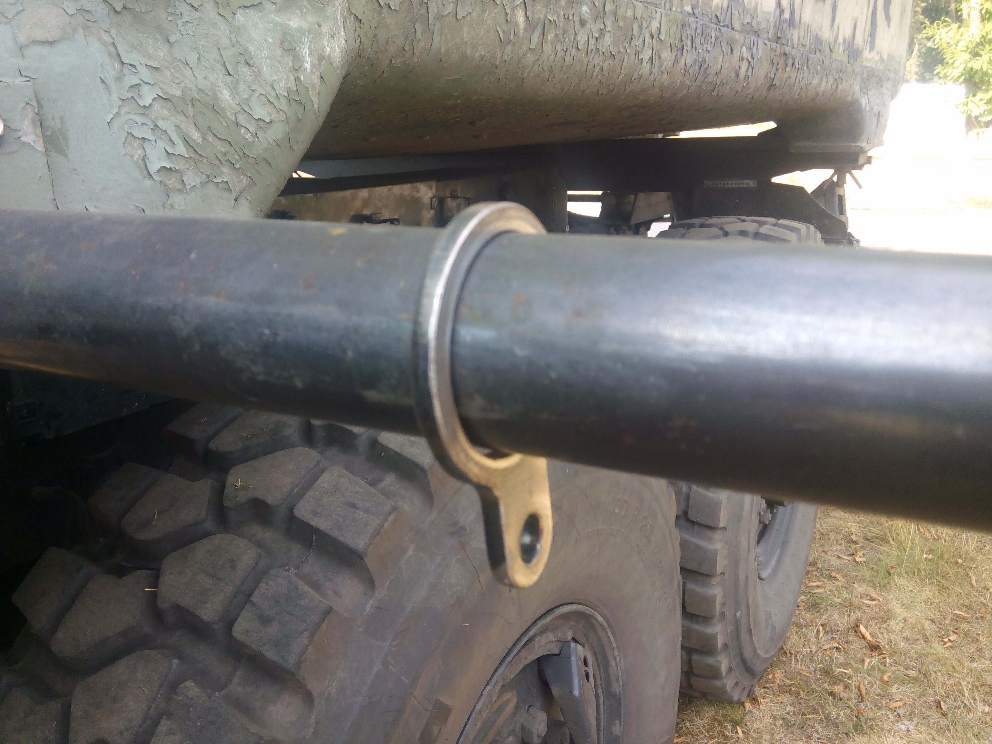

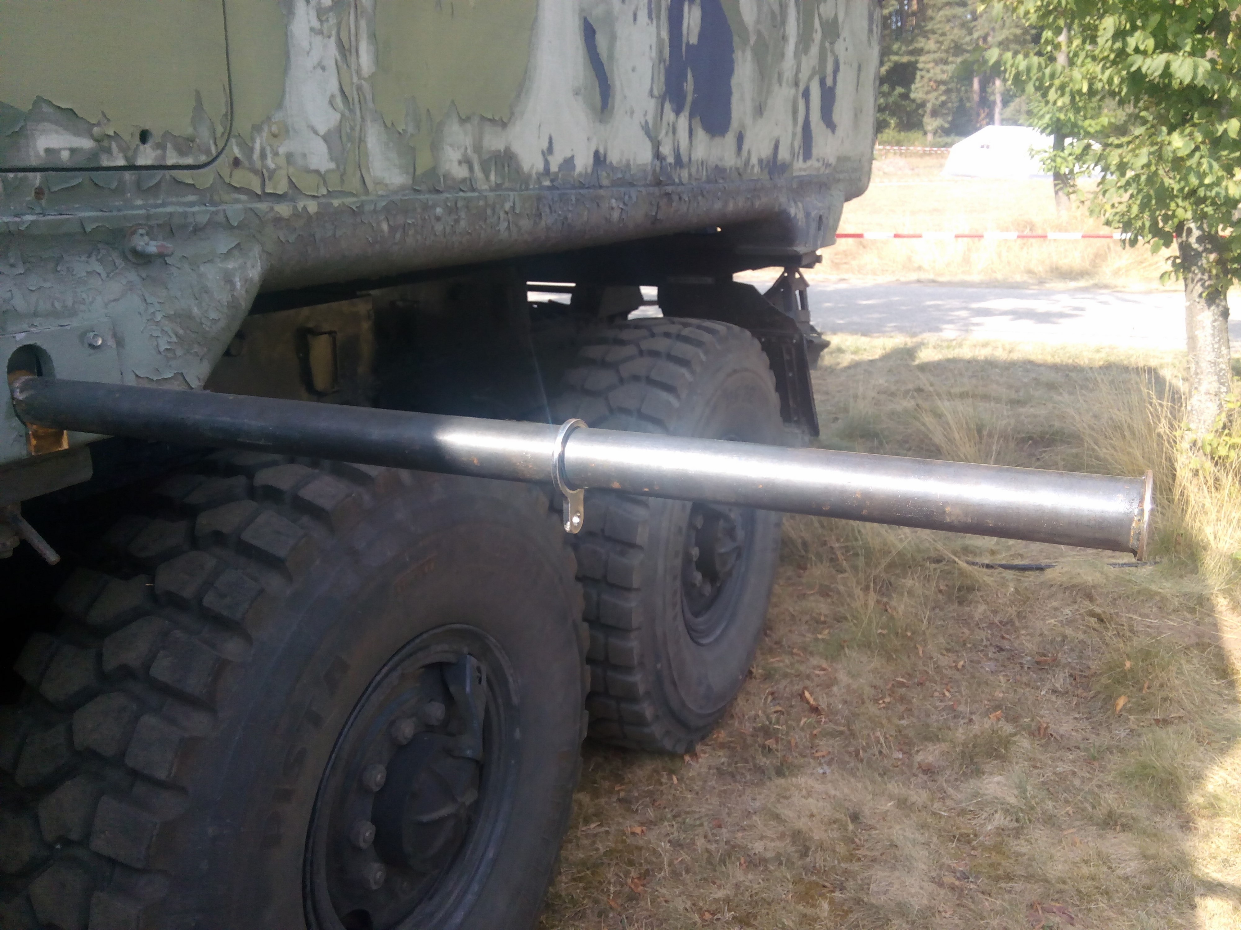

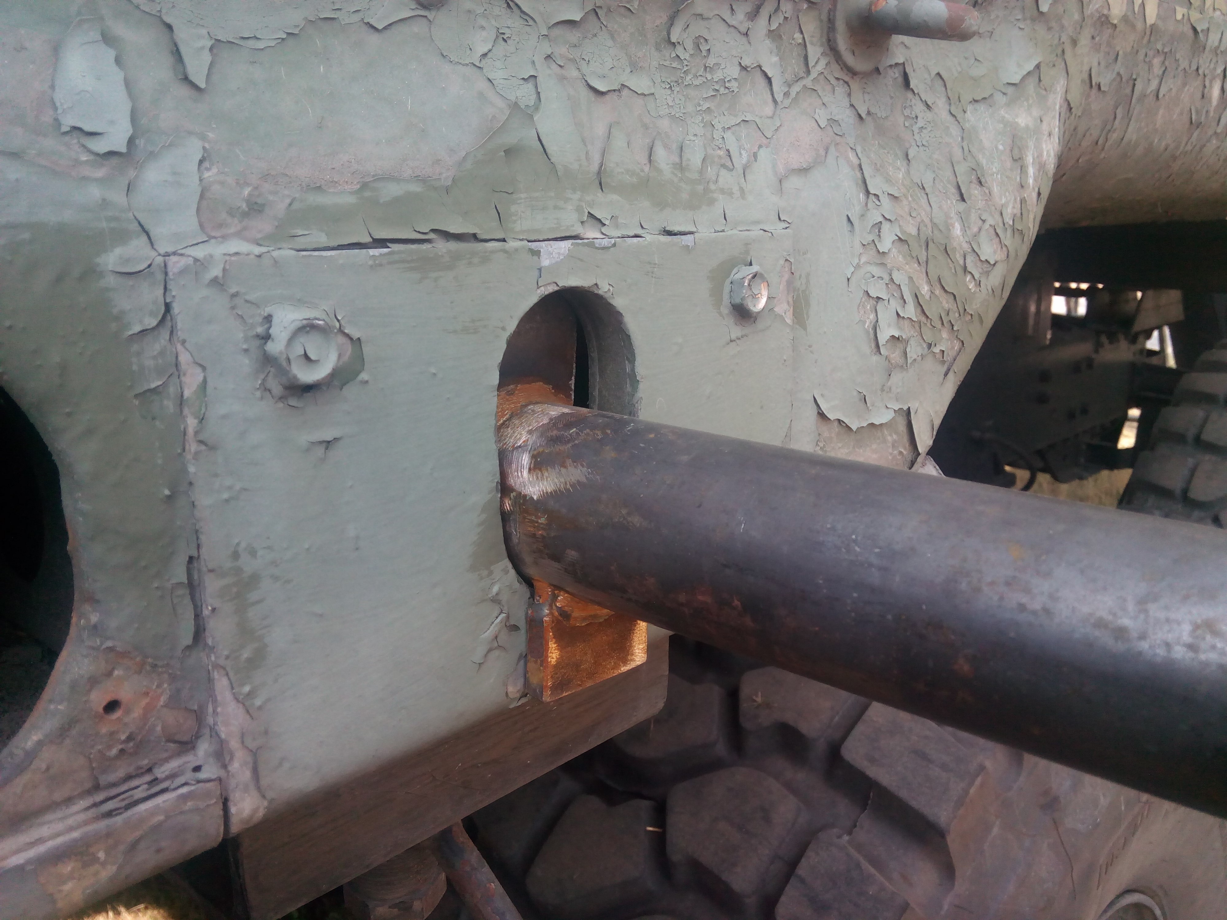

ich habe mit meinem Metallbauer meines Vertrauens Aufhängungen für meine Hängematte "gebastelt", einfach einhängen und fertig:
im Betriebszustand sieht das ganze dann so aus:

... nach dem Pavillon die zweite nachahmenswerte Lösung ... derzeit brauche ich um die Hängematte zu spannen, noch einen lasterfernen Fixpunkt ...

Hatte eine ähnliche Idee mit den Runden Löchern neben den Containerlocks... Allerdings ist deine Variante eleganter und ich werde sie wohl klauen müssen
Wie lang sind denn die Rohre und welche Wandstärke hast du verwendet?

Die Röhre sind 1m lang mit einer Wandstärke von 5mm.
