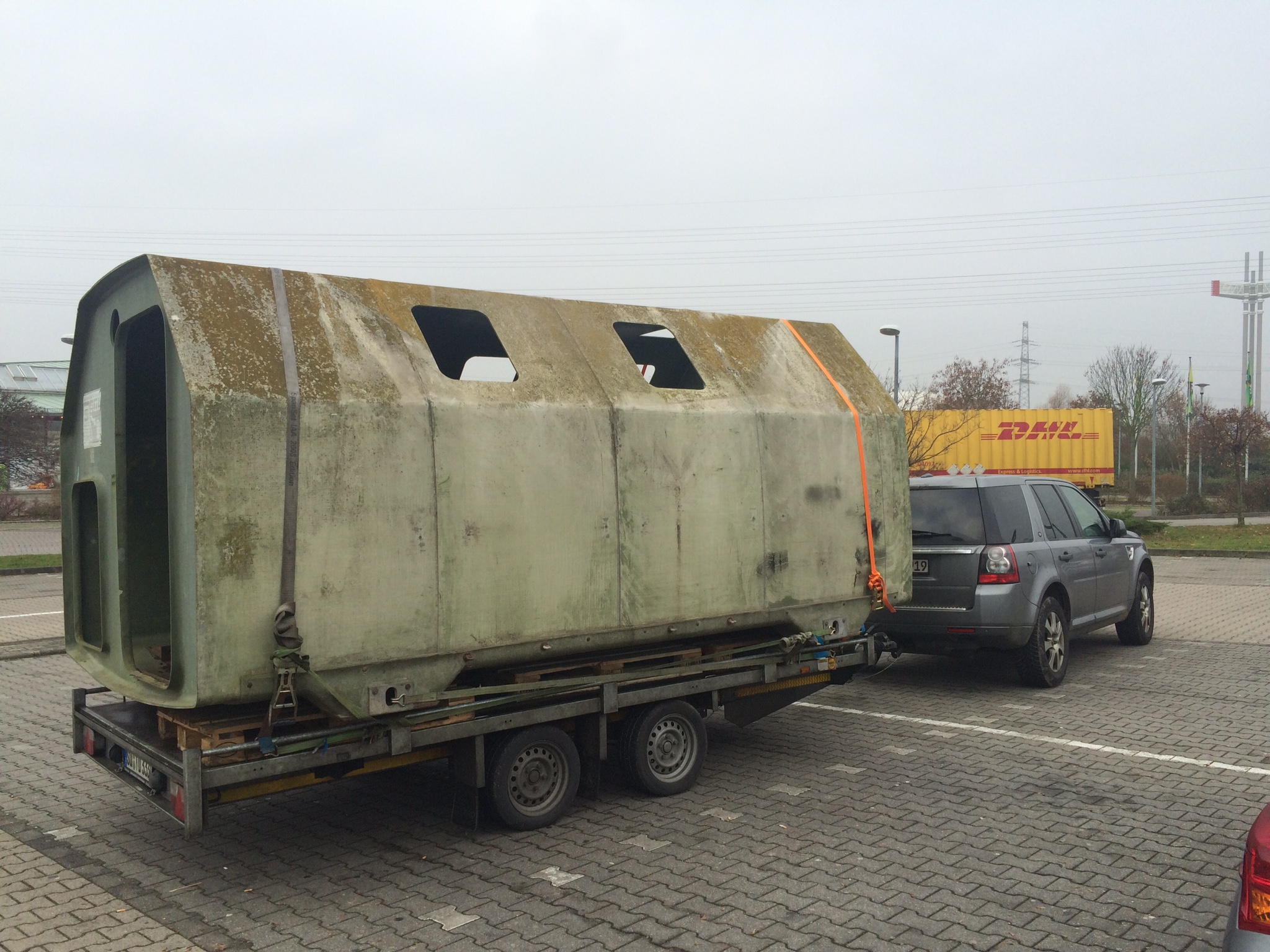

#3 Beitrag von Jarky » 2015-08-01 9:05:57
Hallo WEYN,
hab genau dasselbe Problem gehabt und mich dazu entschlossen es zu versuchen.
Also einen Autotransporter (3,5t max.) für nen Tag gemietet, an meinen Mondeo (2.2 tdci bj 08) gehängt und damit nach Nürnberg gefahren.
Mein Aufbau hatte übrigens knapp 1,5t, 4,5m x 2,5m x 2,55m. Wurde weder angehalten, noch hat sich das Auto dabei verabschiedet.
Allerdings kannst du echt vergessen damit im Verkehr mitzuschwimmen, die große seitliche Angriffsfläche für den Wind macht die Fahrt über 70 km/h zum fahrlässigen Glücksspiel.
Wir sind deshalb irgendwann von der BAB runter und nur noch Überland gefahren - mit 60.
Ich würde es dir nicht empfehlen wenn es sich nicht vermeiden lässt - und auf lange Strecken bist du mit einem LKW schneller und günstiger. Meine 2,2 Liter Maschine hat dann letztendlich nämlich auch knapp 22 Liter /100km verblasen.
VG
Jakob
EDIT: Bild gefunden und hochgeladen

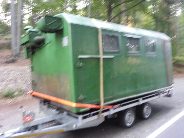

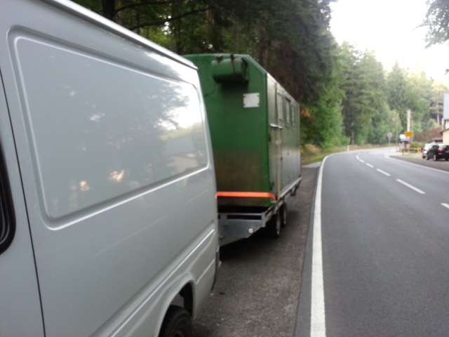

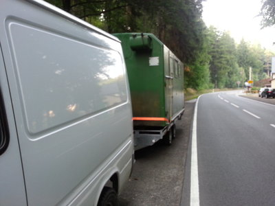

#5 Beitrag von Buclarisa » 2015-08-01 14:02:41
So?
Buclarisa
Beiträge: 5066
Re: Shelter auf Wollmilchsau. geht das?
#6 Beitrag von Buclarisa » 2015-08-01 14:13:31
Oder so?

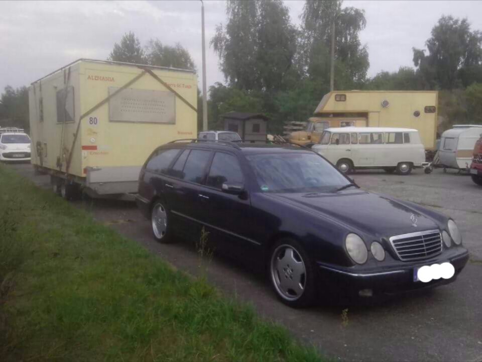

#11 Beitrag von JoDel » 2015-08-02 15:46:30
Jarky hat geschrieben:Allerdings kannst du echt vergessen damit im Verkehr mitzuschwimmen, die große seitliche Angriffsfläche für den Wind macht die Fahrt über 70 km/h zum fahrlässigen Glücksspiel.
Moin Jakob,
wenn ihr nicht einen super stürmigen Tag erwischt habt spricht deine Schilderung für zu wenig Stützlast. ;)
Bei richtiger Lastverteilung und ausreichender Anhängelast vom Zugfahrzeug ist so ein Transport recht problemlos und legal zu fahren.
Der Verbrauch lag bei ca. 30 Liter LPG/100 km.
Sind aber auch die Berge auf der A9 von Nürnberg bis Berlin mit 95 km/h hoch gedüst... :D

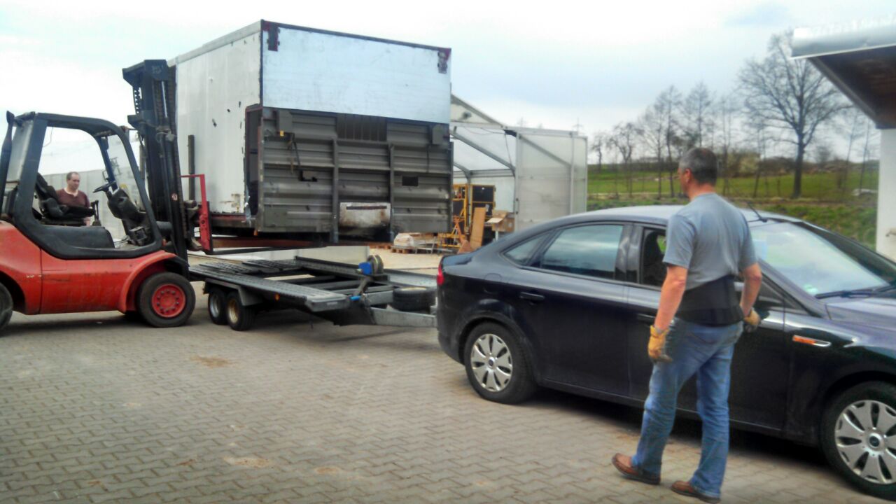

WEYN hat geschrieben:Verladen mit Stapler. Stützlastrichtig laden ist klar. Wieder runter dann eher Ägyptisch.....
PS: Wenn jemand in Franken passende Hebe-Stützen hat.....
Falls Du keinen Stapler und keine Hebestützen findest, kannst Du ja eventuell mit einem kleinen Hilfsfahrzeug den Container auf den Hänger rauf und runter wuchten. Dann brauchst Du dich nicht so plagen.
So etwa:
Pass bei dieser Methode halt nur bei Brücken und Tunnel auf. Ansonsten ist die Verladung und Abladung echt ein klacks und ruck-zuck erledigt.
