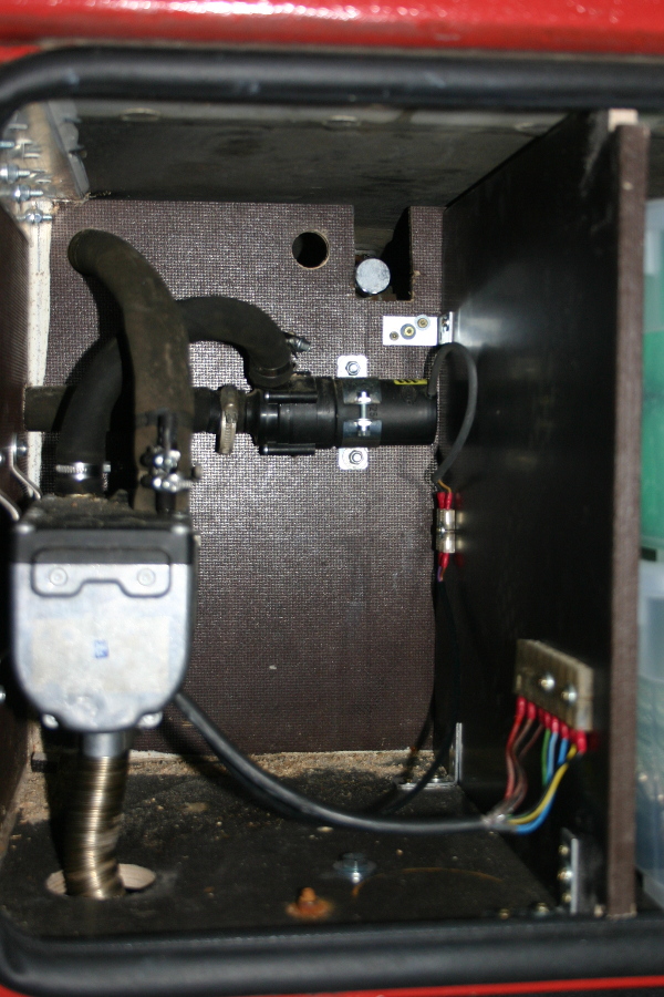

Ich baue gerade meine Standheizung um, da ich den alten Platz brauche um einen Abwassertank unterzubringen.
Plan ist die Standheizung in eine meiner Staubox aus Siebdruckplatten unterzubringen. Ich hatte bereits schon mal gestestet wieviel Wäre die Standheizung an ihre Umgebung abstrahlt, das scheint mir bisher nicht viel gewesen zu sein. Wie ist denn eure Erfahrung damit?

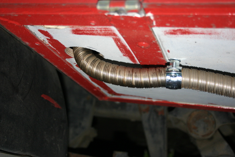

Die größte Abwärme dürfte wohl der AAuspuff liefern, wie habt ihr die Gehäusedurchführungen in euren koffern gelöst? Welchen Abstand sollte das Abgasrohr vom Koffer bzw Siebdruckplatten-Staubox haben, um diese nicht anzuschorgeln?
Sollte man die Siebdruckplatte zusätzlich noch z.B. mit einem Alu abschirmen (direkt Aufgeklebt, oder mit etwas Abstand (evtl. 1cm) zum Holz?
Momentan ist der Auspuff noch provisorisch befestigt, das dürfte aber deutlich zu nah am Holz sein. Außerdem ist der so störrisch, dass er sich nicht wirklich zentral durch das dafür vorgesehene Loch positionieren lässt.

- Beiträge: 25865
Re: Standheizung
... Schneid ein grösseres Loch in den Holzboden, montiere darauf ein Alublech, durch das Du ein Loch bohrst, durh das der Puff mit viel Spiel durchgeht ...

Ich habe vorhin meine Anlage wieder in Betrieb genommen. Nach kurzem Zicken durch Spritmangel (war doch noch Luft in der Spriteitung).
Die Heizung selber wird selber auch gut warm (10min), so dass man nicht dauerhaft ranlangen möchte. Der Auspuff geht durch ein Loch, das ich mit der größten (Baumarkt-) Lochsäge hinbekommen habe. Um den Abgasschlauch sind etwa 10-15mm Luft ringsherum.

... Die Heizung sitzt in einer Blechkiste, also keine Brandgefahr ... Der serienmässige Wellschlauch steckt in einem Kupferrohr, das dann über Dachhöhe hochgezogen ist ... Schalldämpfer gehört ins Wellrohr, ist aber aktuell nicht verbaut ...

... taugt meiner Meinung nach nur dort, wo er nicht nass werden kann ... also nur innerhalb des Staukastens, nicht zur Durchführung oder gar ausserhalb ...thl-mot hat geschrieben:Was ist eigentlich hiervon zu halten?
... mein Kupferröhrl wird unten so warm, dass man es nicht mehr anfassen kann ... und bis dahin hat das Abgas schon 1 m unisoliertes, im Freien hängendes Wellrohr hinter sich ...
