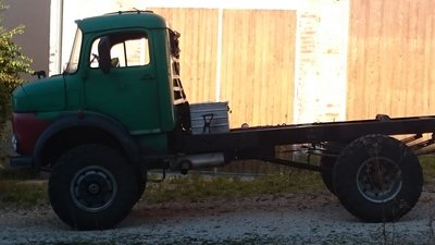

#14 Beitrag von roman-911 » 2015-08-26 21:02:05
so...mal einen ersten Eindruck...
später mehr...
die Fahrt über bayrische Landstrassen war...
....war...nun...sagen wir stuckerig... :sick:
aber es gehören ja auch noch mind. 2 t Wohnung drauf...
dann ca. 80 mm tiefer...
Grüße Roman

#15 Beitrag von Kurzer » 2015-08-27 20:16:30
Hey Roman,
coole Keilform... :joke:
Da bin ich je echt gespannt auf die ersten Eindrücke wenn der Kasten mal drauf ist.
Wie hast Du das jetzt machen lassen? Mit den großen Klötzen?
Grüße, Marco

#16 Beitrag von Freddy » 2015-08-30 20:17:39
Moin Roman,
was ist den das für ein sportlicher Auspufftopf? Unimog?
Genau so einen Such ich weil meiner immer auf den Dünen aufditscht.
Ist der laut?

#17 Beitrag von Jimmy » 2015-08-31 16:39:30
Wenn bei meinem Laster, auf der Haube,
ein Elefant sitzen würde,
hätte sich das Heck bestimmt auch stark nach oben gehoben. :joke:
Sieht nicht schlecht aus.
Gruß Jimmy

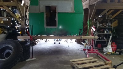

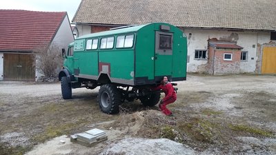

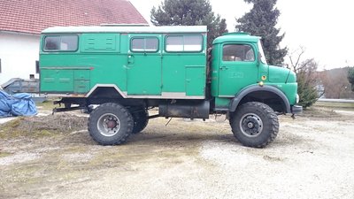

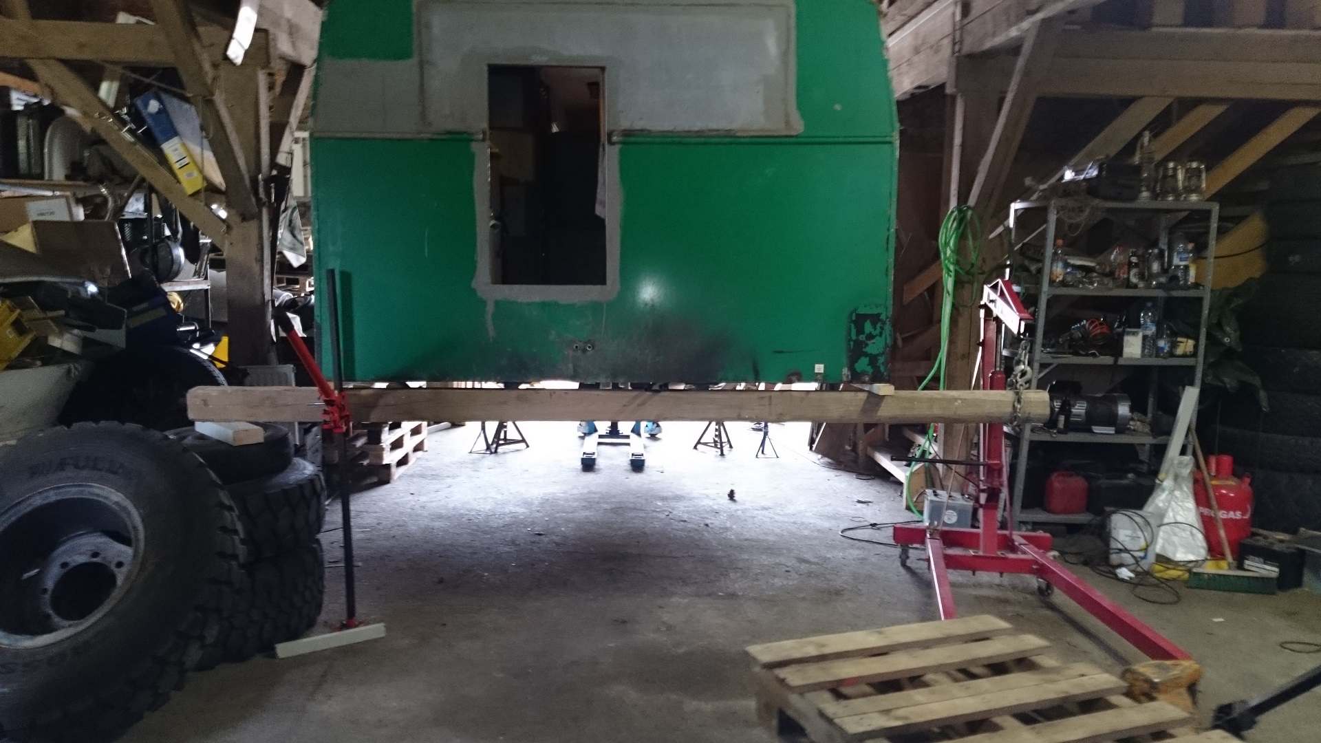

#28 Beitrag von roman-911 » 2016-03-15 8:33:33
schöööner BG konformer Männerspielplatz...
sollte passen mit der Dachlast oder ?
und hier das Ergebnis: ein Monstatruck...mit spiddeligen Reifen...
Gut also vorne 140 mm höher, hinten sind es 180 mm, da muss ich wohl nochmal zur Tieferlegung...
sowas macht man bei ATU oder ?
Vielen Dank die fleißigen (mutigen) Helfern die sich den Sonntag um die Ohren geschlagen haben...
Testfahrt wenn der LKW angemeldet ist...
Grüße Roman
