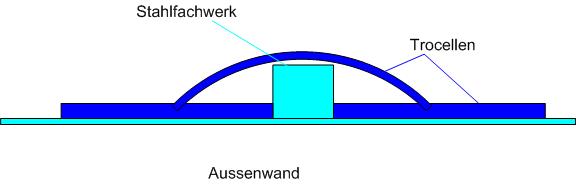

Ich kann nicht so hübsche Bildchen malen, aber erklären. Ich habe auch 40er Fachwerk, erschwerend kommen Versteifungen hinzu, teilweise als Z-Profil. Deshalb habe ich 4 Schichten à 10mm Tro geklemmt, nur an wenigen Stellen geklebt. Über alles - auch und vor allem über die 40er Rohre - habe ich nochmal 10mm Tro getan und das Ganze mit Sperrholzleisten 8 x 30mm, die mit M4-Senkkopfschrauben montiert sind, befestigt. Ich hatte auch Sorge wegen der Schraubenköpfe und wollte die eigentlich noch mit Weicon o.ä. überkleben, aber das scheint nicht nötig zu sein, da finde ich kein Kondeswasser. Vielleicht weil alles schon an den Fenster- und Dachlukenrahmen aus Alu kondensiert?

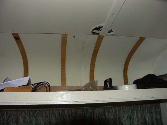

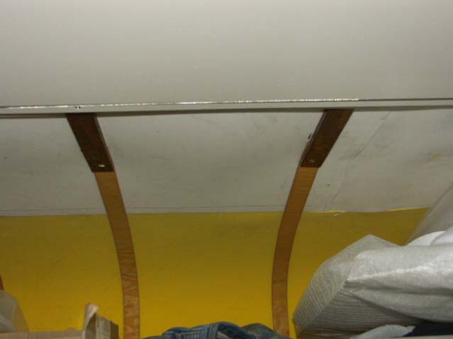

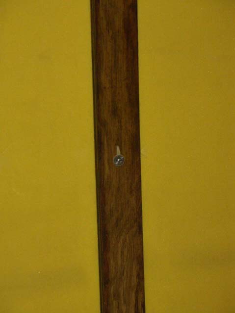

So, ich hab mal schnell ein paar Fotos gemacht. Auf dem ersten kann man sehen, wie ich die Rundungen in den Hängeschränken gemacht habe, leider kann man nicht erkennen, dass unter dem Fach eine Leiste angeschraubt ist.
Auf dem zweiten ein Blick in den Schrank, die Schrauben sind zu erkennen, ebenso der Spalt, der durch Schrumpfung des Tro entsteht. Das Zeug reagiert nämlich extrem auf Kälte und Wärme.
Auf dem dritten Foto eine Nahaufnahme einer Schraube aus Bild 2
und auf dem vierten Foto ein Blick in das Fach oberhalb des Kleiderschranks mit Blick auf die Schrauben
Zuckerbrot ist aus.

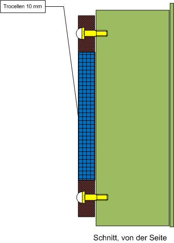

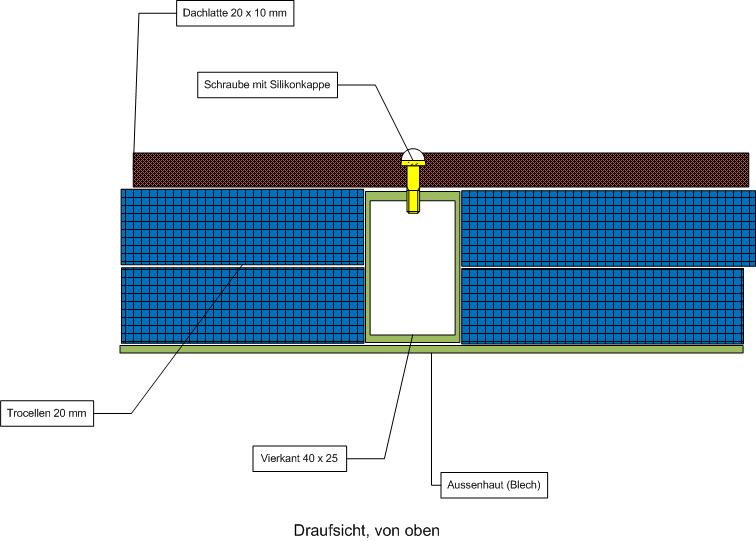

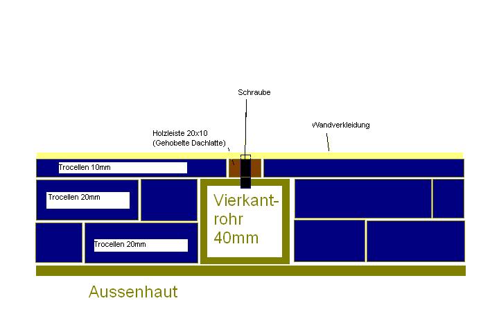

Danke für die Ratschläge! Also wird's jetzt so aussehen:
Von Oben auf die Wand gesehen:
Trocellen wird vertikal verklebt.
Von der Seite geschnitten: Das 10 mm- Trocellen liegt horizontal, ebenso wie die angebrachten Latten.
Auf die Lattung wird dann die Innenwandverkleidung, Möbel usw. verschraubt. Wie verheerend das Anschrauben der Schränke durch das Sprelacart direkt ins Stahlfachwerk wirkt, habe ich ausreichend studiert am Wochenende...
Nur noch eine Frage: Gibt's einen Grund, 2 x 20 mm zu kleben anstatt mit einer 40 mm Matte zu arbeiten?
Die Styropor- Platten waren nur eingeschoben. Tro soll ganzflächig verklebt werden, was hinter den zahlreichen Verstärkungsblechen schwer gehen wird. Ist irgendwas einzuwenden, wenn in diesen Ecken das Tro eben nur eingeschoben wird? Fixiert wird es durch den Rest der Fläche. Wackeln kann nicht viel bei 40 mm Vierkant und 2 x 20 mm Tro.

Das Verkleben dient auch dazu die ganze Chose dampfdicht zu bekommen. Es bringt rein gar nichts, dampfdichtes Trocellen anzuwenden, wenn der Dampf dann fröhlich drumherum an die kalte Außenwand kommt.
Die stärkste Preßpassung mit Trocellen ist nicht annähernd dampfdicht !!
Ob 40 oder 2 x 20 ist sowas von egal, man bekommt beim 2. Wahl-Zeugs halt oftmals nicht ganz die gewünschten Dicken.
Gruß Ulf
