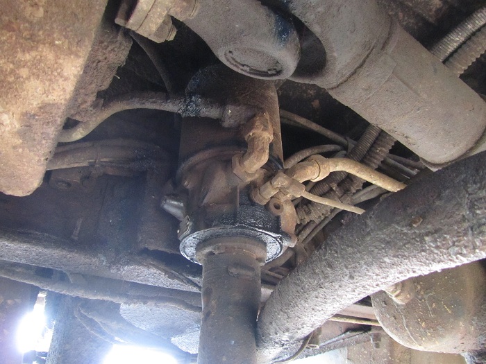

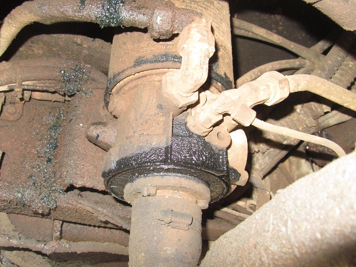

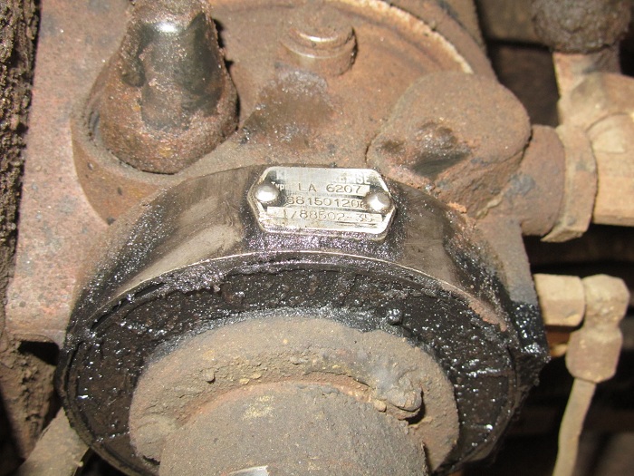

die Luft kommt unten hinaus und ich habe mal ein paar Fotos gemacht...sind nicht aktuell wegen dem Dreck :ninja:

Der Regler ist doch bestimmt unter dem schwarzen Kunststoffkaeppchen oder liege ich da so falsch?
Die Rueckspulung laeuft ueber einen seperaten Kessel.
Vielen Dank und wenn du noch Hinweise hast....immer gerne her damit :blush:

die Einstellschraube für den Druckregler ist hinter der Plastikkappe, stimmt.
Der Einheit ist bei Knorr nicht mehr gelistet, nur noch der Nachfolger LA8234. Hierzu gibt es einen RepSatz - keine Ahnung was davon in Deiner alten Version passt.
https://www.knorr-bremsesfn.biz/WCMS/Ar ... 09_005.PDF
Ein vergleichbares Wabco-Produkt ist die 432 410 031 0.
Schäden in Dichtungen, ermüdete Federn, ausgeleierte Ventilsitze lassen sich manchmal nur schwer ausmachen, wenn vorsichtiges Säubern und Fetten (Druckluft-Ventilfett) nicht hilft, würde ich einen Austausch in Betracht ziehen.
