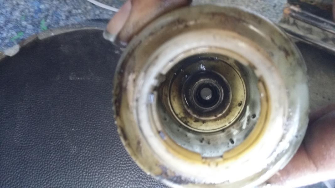

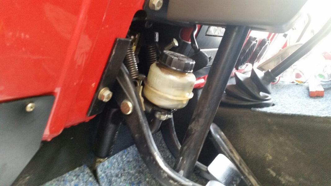

habe bei meinem gestern gekauften Iveco, bei der Flüssigkeitskontrolle der Kupplung festgestellt das der Plastikbehälter sich vom Metall gelöst hat.

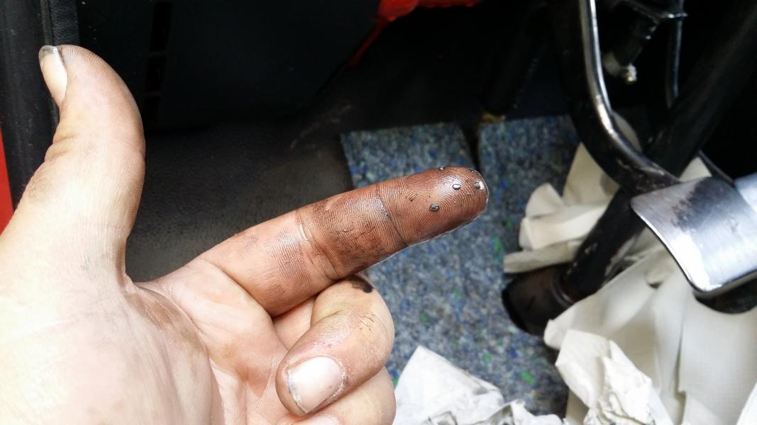

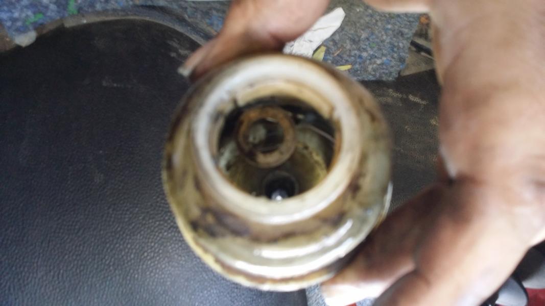

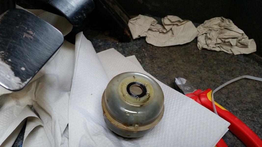

Nach dem ab und auseinanderbauen fand ich reichlich große Späne und eine Art Unterlegscheibe die nach meiner Meinung von innen
als Gegenhalter oder so gepresst wird. Habe es versucht aber die Scheibe hält da nicht fest.
Das im Behälter, durch die Schräglage verbliebene Öl, war mehr wie Schleifpaste. Flüssig war da nur noch sehr wenig.
Kann man das reparieren oder sollte ich mir Ersatz besorgen?

auf jeden Fall komplett die Hydraulikflüssigkeit wechseln, den Behälter hat möglicherweise die Fa. Westenthanner gebraucht für kleines Geld.

die Bremsflüssigkeit ist entweder durch den Geber- oder den Nehmerzylinder verschwunden. Prüfe / Überhole also auch die Beiden.

der Schlonz im Ausgleichsbehälter kommt definitiv aus den Zylindern, Deinen geplanten Zwischenschritt solltest Du Dir sparen.
