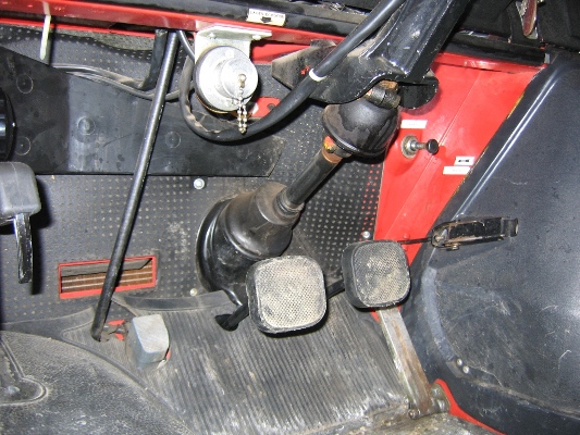

Hallo Bernt,
Dein Motor heißt nicht OM255 sondern OM355. Dieser Motor ist ein Direkteinspritzer, er kann und muß deshalb nicht vorgeglüht werden.
Zur Regulierung des Leerlaufs sollte eigentlich rechts neben dem rechten Knie des Fahrers ein kleiner Drehknopf sein.
Abgestellt wird der Motor über die Motorbremse.

Hallo Bernt,
zum Abstellen des Motors brauchst du ausreichend (Luft-)Voratsdruck in den Kesseln weil ansonsten die durch Luftdruck betriebene Auspuffklappenbremse nicht arbeitet. Da diese am Nebenverbraucherkreis hängt funktioniert diese erst wenn ausreichend Luft für Kreis 1 und 2 vorhanden ist, dann nämlich gönnt das Vierkreisschutzventil auch den "sonstigen" Luftverbrauchern (Schwingsitz, Horn, Auspuffklappe...) den Luftdruck.
Öldruck sollte da sein sobald der Motor läuft (nach kurzer Anlaufphase). Ansonsten musst du dir bald keine Sorgen mehr übers Abstellen machen!
Aber selbst wenn deine Motorbremsgeschichte eingerostet sein sollte ist das wohl nicht toll aber solange du durch zurückziehen des Gaspedals die Kiste aus bringst ist das doch O.K. Die Motorbremse macht eigentlich nichts anderes als das Gasgestänge der Einspritzpumpe auf Nullförderung zu ziehen. Das dabei normalerweise auch noch eine Klappe den Auspuff dicht macht ist beim Abstellen des Motors Nebensache.

- Beiträge: 18569
Hallo Bernt,berntd hat geschrieben:Pirx, kannsu bitte nochmal genau erklaeren wie ich den Leerlauf regulieren soll? Im Moment kann ich nichts finden und er laeuft nur mit etwas Gas wenn er kalt ist sonst ruettelt er mir die Brille von der Nase :-)
Soll das ein Meschanischer Verteller sein mit Kabelzug? Ist der irgentwo underm Amaturenbrett?
Wie wirkt der auf die EInspritzpumpe? Ist da ein Zug dran?
Ich dachte immer das die Direkteinspsritzer auch Gleuhen koennen damit sie starten wenn es zu kalt ist oder liege ich da falsch?
theoretisch sollte auf der Abdeckung des Motors (die Beule in der Wand zum Motorraum, wo der Motor ein Stück ins Fahrerhaus ragt) ein mechanischer Versteller sein, der mit Kabelzug auf das Gasgestänge wirkt. Eigentlich sollte das Ding an der linken oberen Ecke der "Beule" sitzen (für alle Interessierten: dort wo bei 911 und 1113 der Handbremshebel herauskommt).
Es ist aber durchaus denkbar, daß ein Vorbesitzer aus irgendwelchen Gründen den Versteller ausgebaut hat und die Grundeinstellung des Gasgestänges so verändert hat, daß der Motor auch ohne dieses Teil gut anspringt.
Direkteinspritzer können nicht im Brennraum vorglühen, da dort nicht genug Platz für eine Glühkerze ist. Bei den Kurzhaubern ist serienmäßig keine Kaltstarthilfe vorgesehen. In sehr kalten Ländern oder auf Wunsch konnte man Startpilot-Pumpen oder Flammstart-Anlagen bekommen. Es gab im Zubehörmarkt weitere Starthilfen (z.B. elektrische Heizflansche) die aber alle außerhalb des Zylinders die Ansaugluft vorwärmen.
HAllo, Vielen Dank!
Da werde isch mich mal auf die Suche machen!
In der gezeigten Position ist bei mir nichts und es sieht auch nicht so aus wie auf dem Bild. Der Deckel in der Mitte ist mit gesteppten Isoliermaterial ueberzogen - komplett.
Ich muss euch mal ein Bild machen - wenn ich alles wieder zusammen und sauber habe...
Nochmal Danke
Bernt
