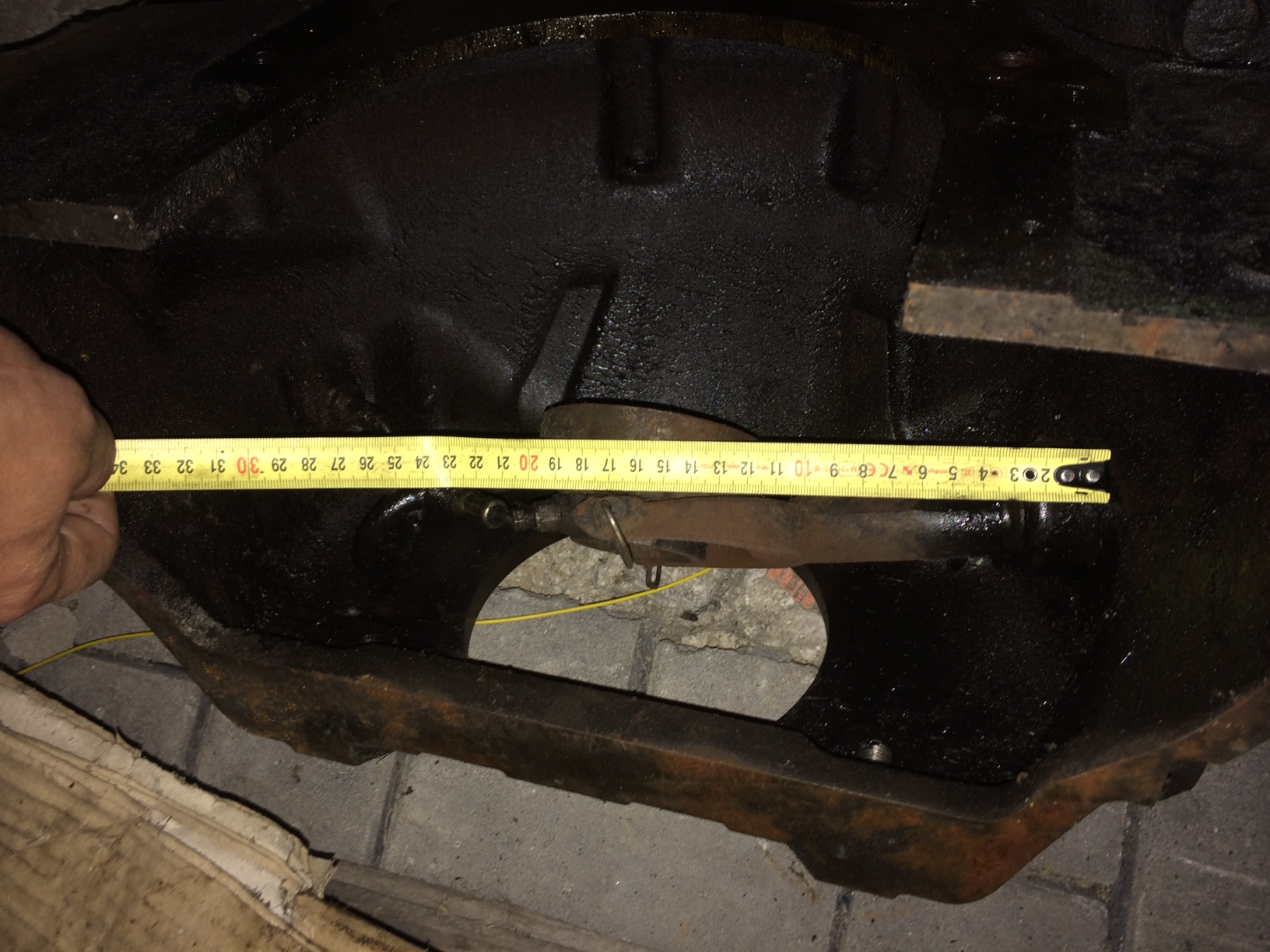

Ich habe mal grob gemessen, bei meiner Gabel ist von der Gelenkkugelmitte bis zu den Bohrungen wo das Ausrücklager mit den Klemmen festgemacht wird 15 cm .
Diese Strecke müsste länger sein.

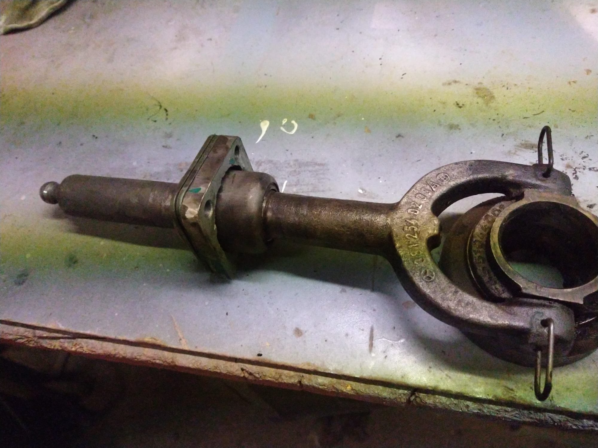

sowas ?
Landei
Beiträge: 3919
Wohnort: Niedersachsen
Re: Ausrückgabel Kupplung om 352
#3 Beitrag von Landei » 2015-05-31 12:28:43

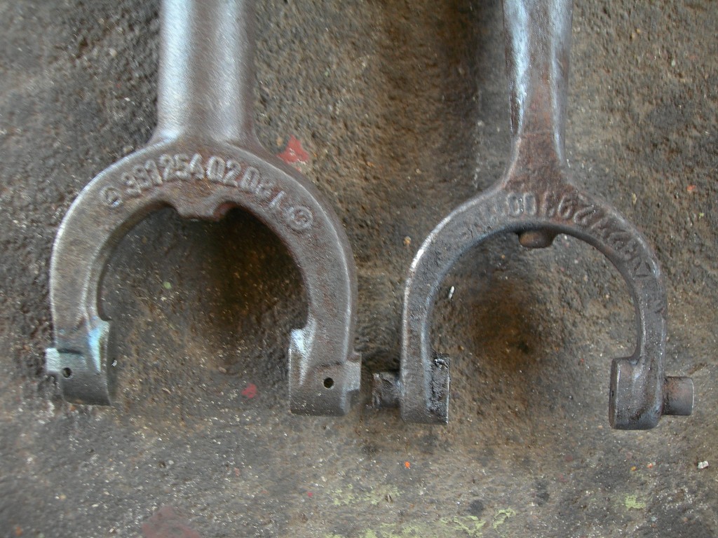

Nummern habe ich keine, aber ein Bildchen zum Vergleich zwischen unterschiedlichen Größen beim OM 352.
Die zierliche Gabel unten ist vom OM 352 mit kleiner Kupplung, die andere Gabel ist von der großen Kupplung im OM 352A.
So ganz passen die Beschreibungen von dir, an welcher Stelle die Gabel größer/länger sein müsste, nicht zu den Bildern, da scheint dann der OM 321 an der Stelle noch etwas anders zu sein.
Ach, halt mal, auf den Gabeln kann man ja tatsächlich die Nummern lesen :idee:
Bei der zweiten Ziffern bin ich mir nicht sicher, ob es eine 3 oder 9 sein soll.
Der Rest scheint 3 ? 125402084 zu sein

Genau diese Gabel vom om 321 habe ich auch,und die große habe ich gerade bei Oliver gekauft,er hat mir die ganze Glocke direkt mit dazugegeben.
So wie ich das gerade übefliegen konnte passt das mit der Kupplung.
Vielen Dank für diese schnelle Hilfe aus dem TOPP Forum!!!!

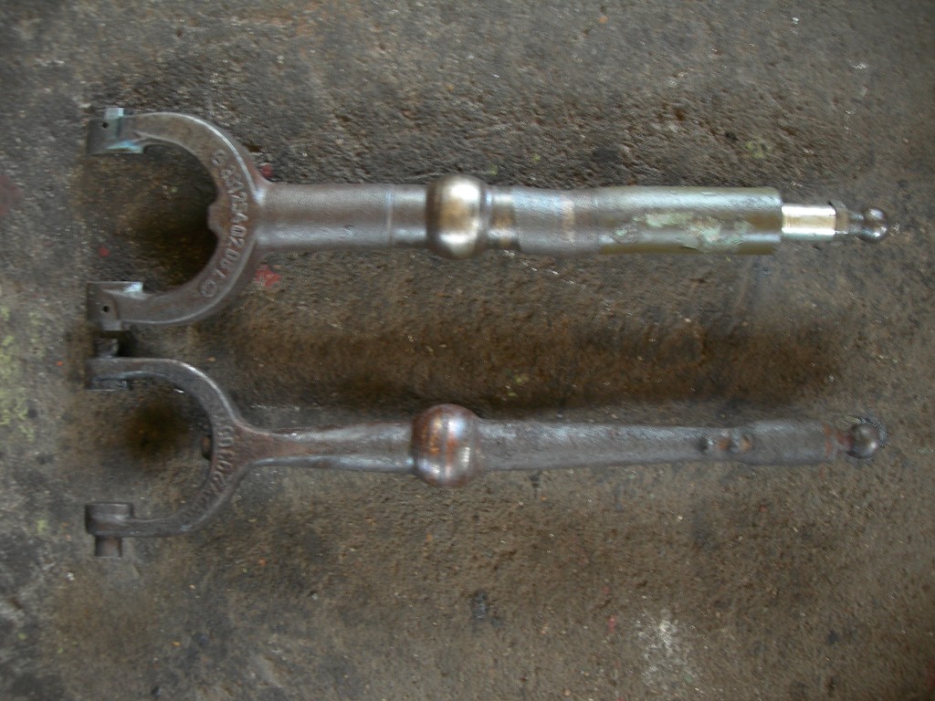

Ja die Gabeln messen einen anderen Abstand zwischen den Klauen.
Liegen aber jetzt in der Halle , wenn es einen Interessiert mache ich die Tage Bilder und messe aus.

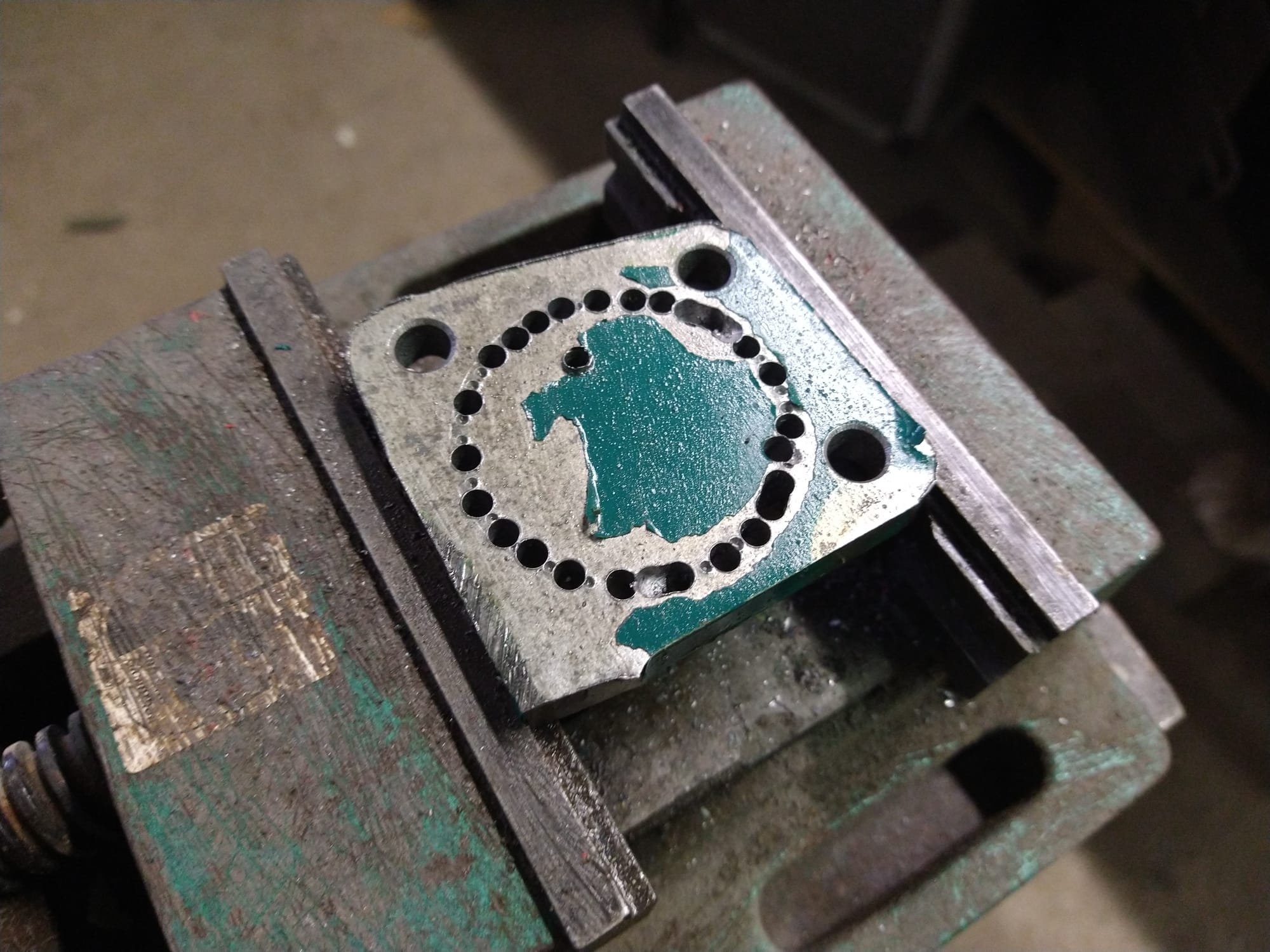

Ich habe jedenfalls gestern 3 Stunden bei 35°C gebohrt, gefeilt und geschwitzt und mir eine Disatanzplatte gebaut. Hoffe das funktioniert dann auch so wie ich es mir vorstelle.

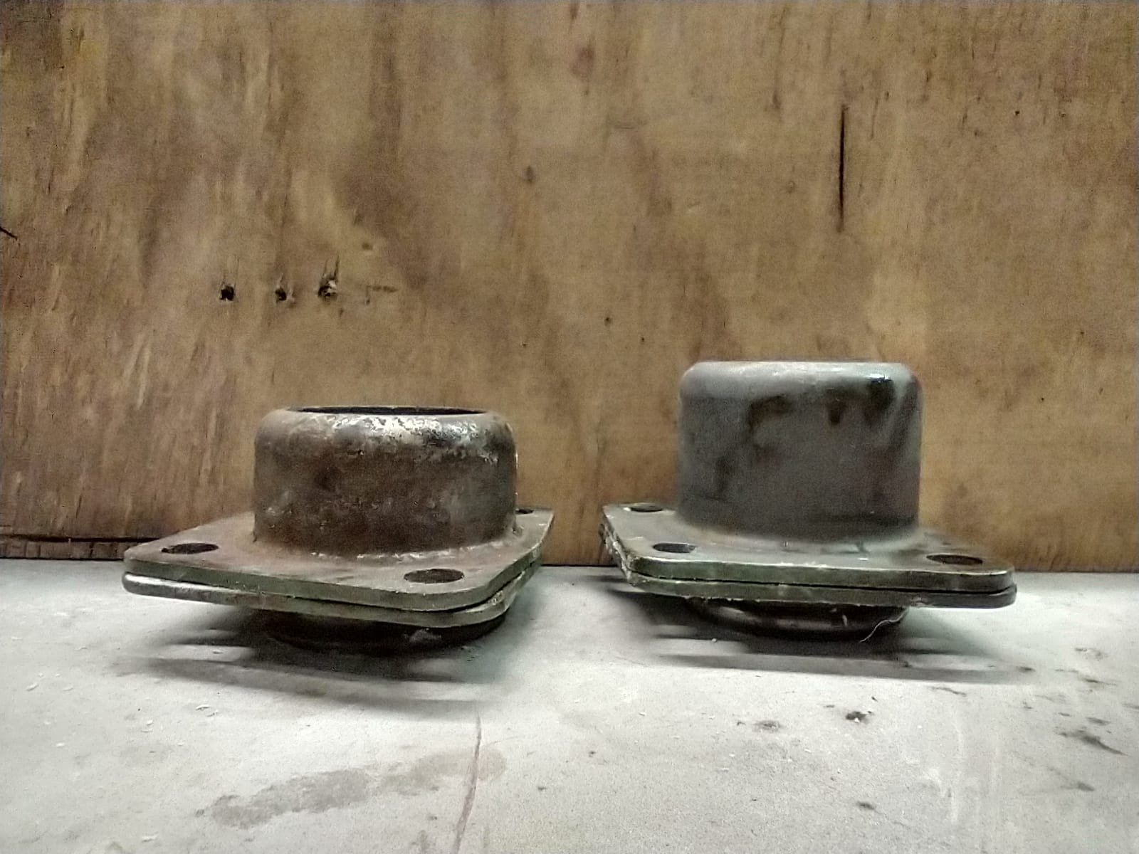

Der größeren Getriebeglocke (295 vs. 310) wird m.E. übrigens mit einem längeren Hebel, sondern durch einen örtlich veränderten Lagerpunkt begegnet.

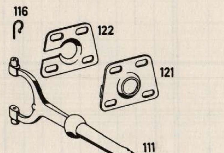

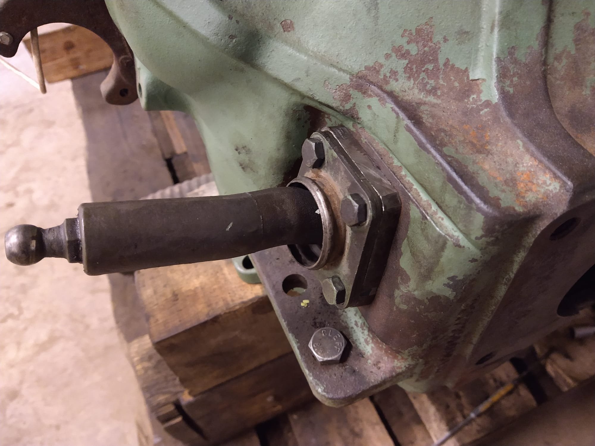

Bei der 295er Kupplung wird "die Kugel" des Hebels mit zwei Platten auf der Außenseite der Getriebeglocke festgeschraubt. Damit ist der Drehpunkt ca. auf Außenkante der Kupplungsglocke.

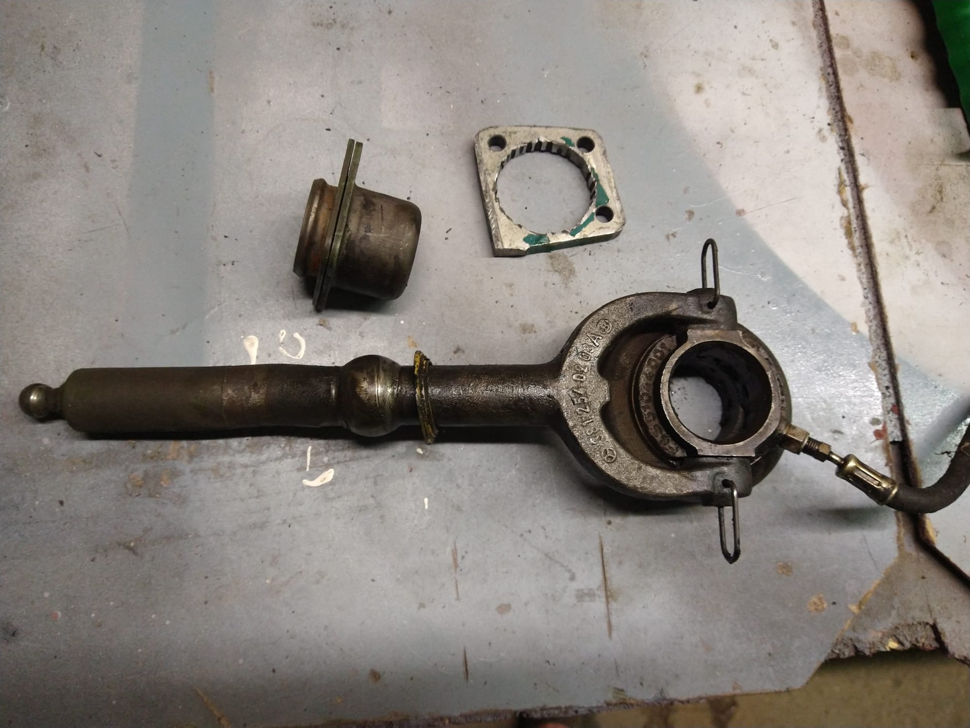

Bei der 310er Kupplung wird eine tiefgezogene Buchse durch die Öffnung an der im durchmesser größeren Kupplungsglocke geschoben, damit verlagert sich der Drehpunkt des Hebels deutlich in das innere der Kupplungsglocke.
Könnte mir gut vorstellen, dass in meiner 352er-Kupplungsglocke der gleiche Hebel sitzt wie in der 381er-Kupplungsglocke und dort ein Buchse die weniger starkt tiefgezogen ist reingehört...
Anbei ein paar Bilder zum verdeutlichen, ich mache heute Nachmittag auch noch ein Bild von der Lagerung an der Kupplungsglocke mit 295er Kupplung.
Ist aber eigentlich auch im Ersatzteilkatalog ganz gut zu erkennen.

Über der Gabel sieht man die tiefgezogene Buchse, von der ich vermute dass es Variationen gibt

Montiert mit Distanzplatte. Ausrücklager hat an Automat anliegend jetzt ungefähr gleich viel Spiel in beide Richtungen auf der Ausrückgabel
Befestigung Ausrückgabel bei 295er Kupplung
Zur Allgemeinen Info, der Verdacht hat sich bestätigt :cool:
Leider sind auf den Buchsen keine Ersatzteilnummern zu finden.

Für Kupplungsglocke A 381 251 05 01:
A 381 254 05 40 Halter innen (= die tiefgezogene "Buchse") (Tiefe = 34 mm)
A 381 250 02 43 Halter außen
Für Kupplungsglocke A 352 251 18 01:
A 352 254 00 40 Halter innen => Teilenummer nicht 100% sicher!!! (Tiefe = 28,75 mm)
A 352 250 02 43 Halter außen => Teilenummer nicht 100% sicher!!!
