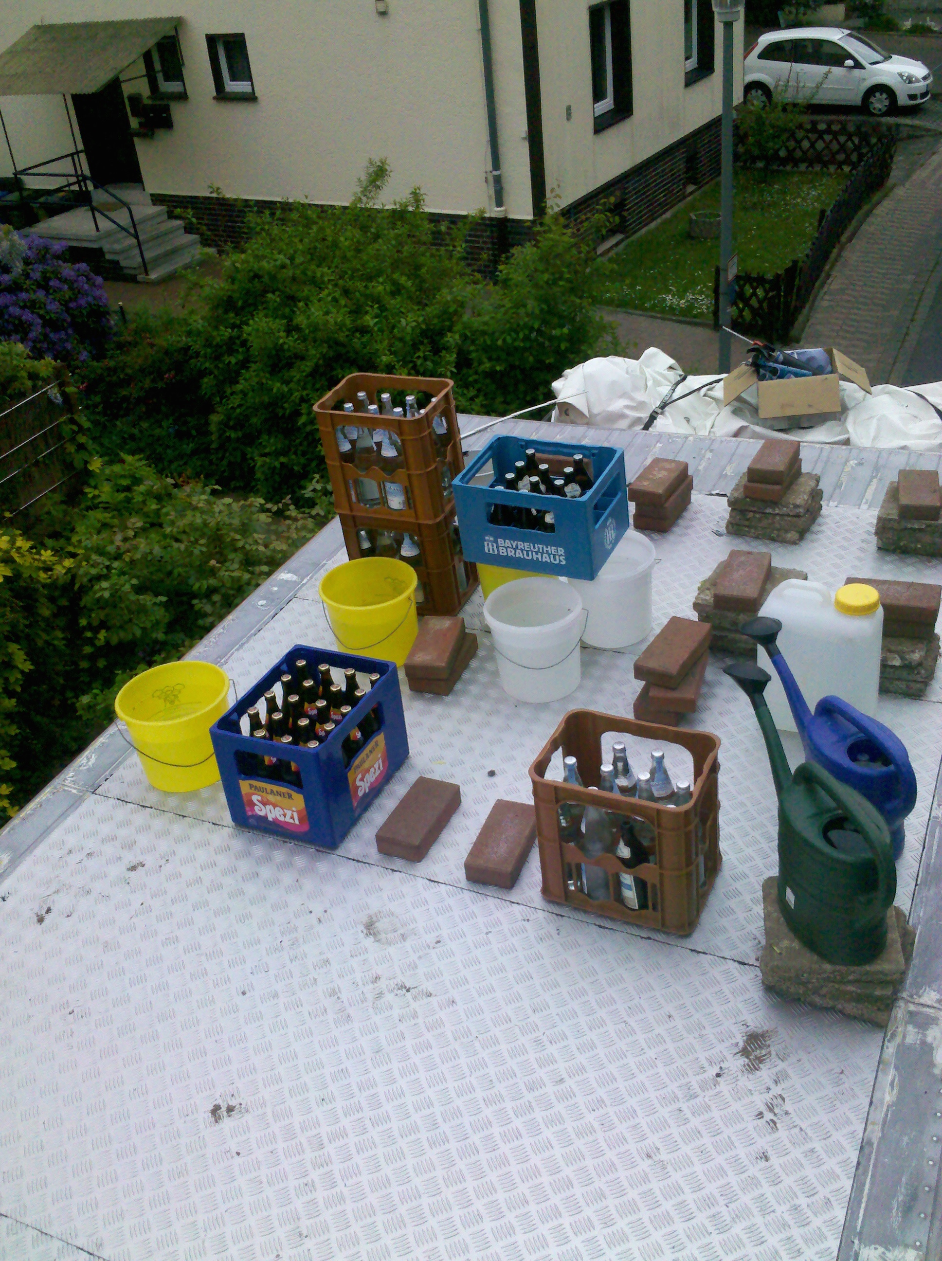

die Platten sind verklebt. Jetzt mal den ersten Regen abwarten und dann wahrscheinlich lackieren.

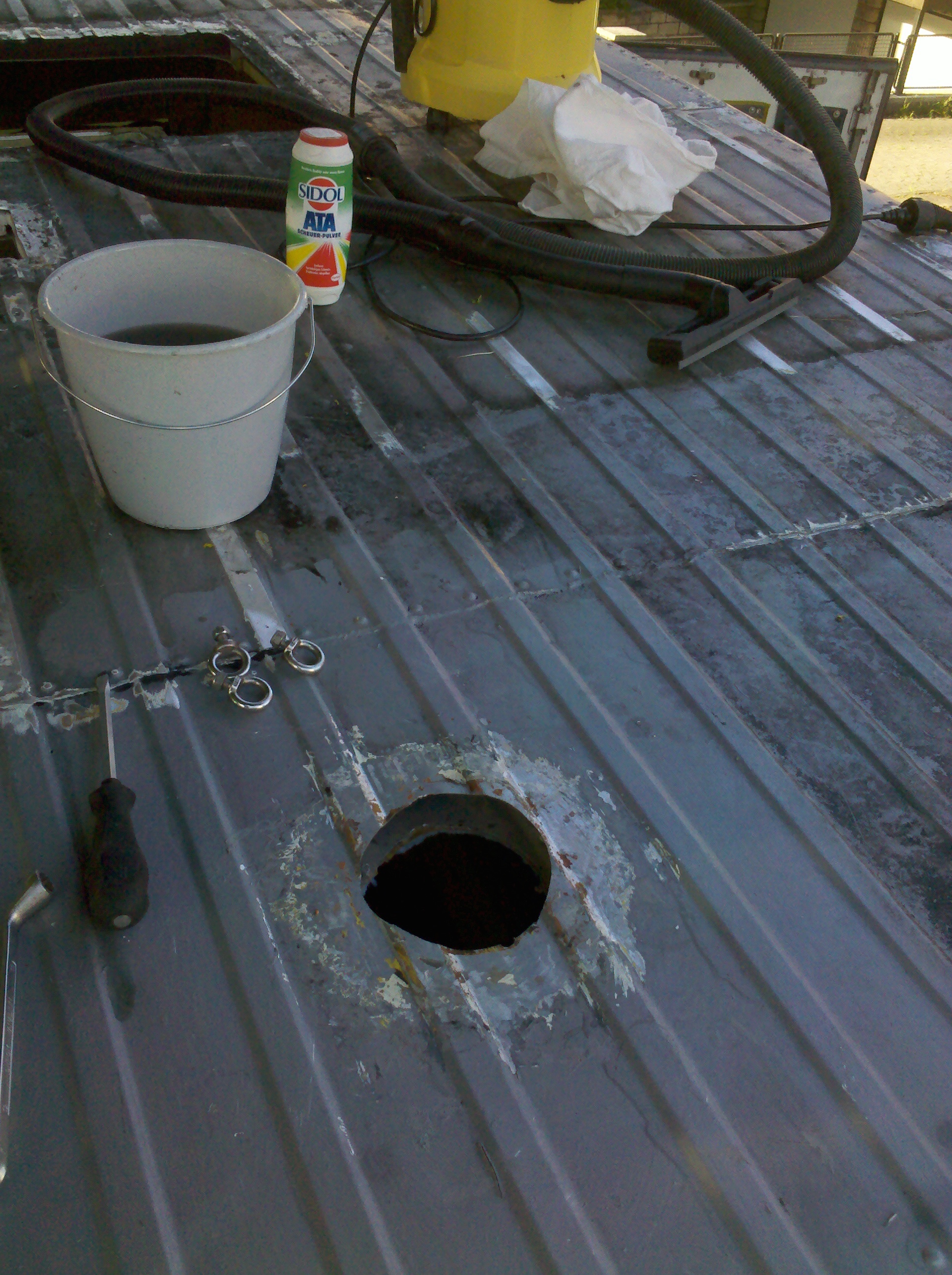

ATA hat sich als prima Reiniger erwiesen um den schwarzen Schmodder zu beseitigen!

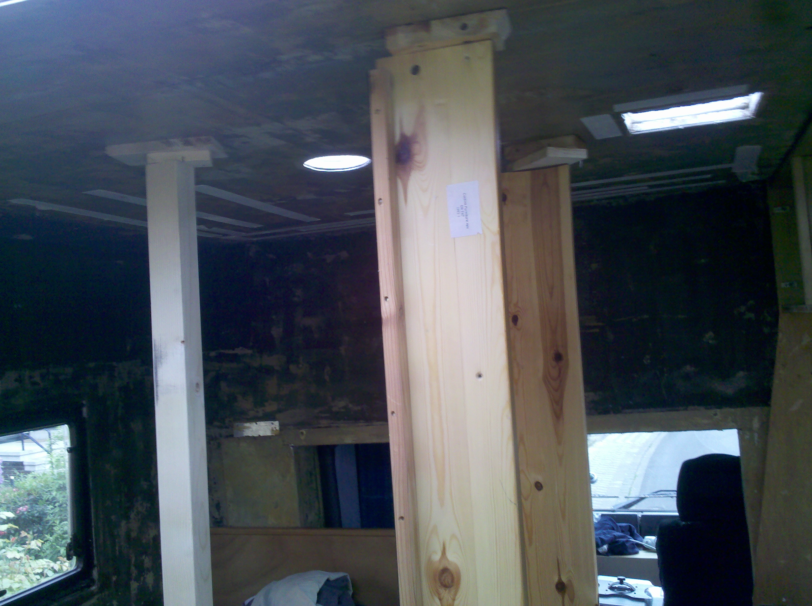

innen sah es derweil so aus
