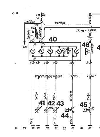

Beim Temperaturfühler würde ich mal die Anschlusskabel kontrollieren. Meist schalten die gegen Masse durch und wenn Du irgendwo ein durchgescheuertes Kabel hast und das Masse-Kontakt bekommt, dann schlägt die Anzeige unkontrolliert aus. Habe das jetzt nicht für den 1017A gecheckt, aber so war es früher bei vielen Fahrzeugen.
LG, Holger
Re: 1017A Problem beim Bremsen
Verfasst: 2015-05-14 15:21:28
von holger.ihle
Habe gerade nochmal in die TDV reingeschaut - Temperaturfühler (ist die 42 in der Zeichnung) ist gegen Masse geschaltet - siehe Bild. Vermutlich hat der nur ein Kabel dran - ziehe das mal vom Fühler ab und halte es gegen Masse - dann wird die Temperatur vermutlich auch an den Anschlag gehen. Wenn das so ist, suche die abgescheuerte Stelle am Kabel oder verlege gleich ein neues.
LG, Holger
