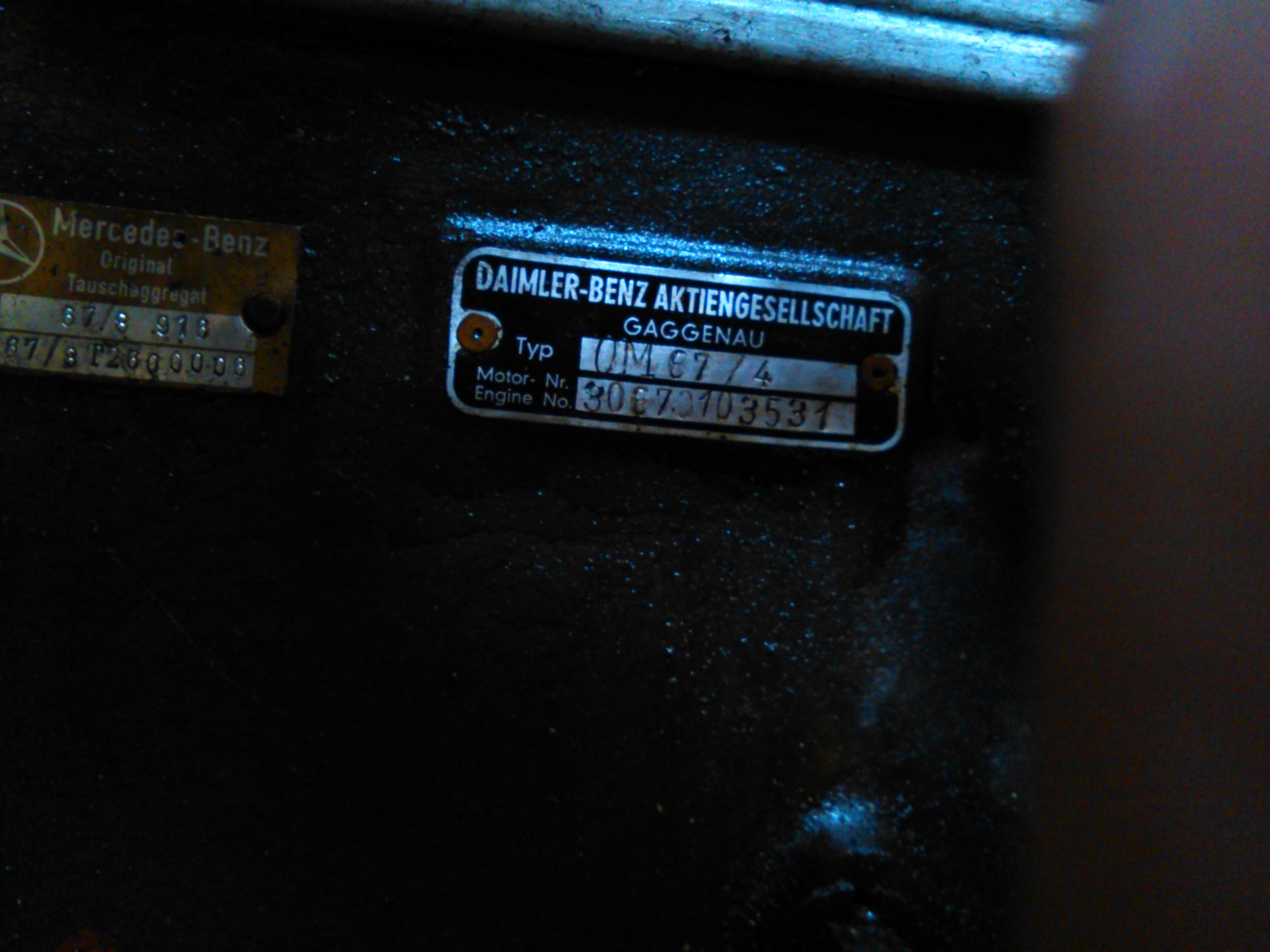

Hallo Forum,
kann mir jemand helfen? Ich habe an einem Motor zwei verschiedene Typenbezeichnungen. Das verwirrt mich etwas....
Wie Ihr auf dem Bild sehen könnt, ist auf der einen Plakette der Typ OM 67/4 angegeben, auf der anderen aber OM 67/8. Mit Blitz wäre bestimmt besser gewesen, aber ich hab den Unterschied erst jetzt durch Zufall entdeckt.
Hat damals ein Mechaniker vielleicht gepennt? Oder wurde der Motor mal aufgerüstet? Kann man den richtigen Typ vielleicht anders feststellen? Welche Unterschiede kennt Ihr bei den beiden Varianten?
Hätte jemand vielleicht noch technische Unterlagen zu diesen Motorentypen?
Bin für jeden Hinweis dankbar.
Holger

Moin !
Meine Meinung dazu :
Der Motor wurde als OM 67/4 gebaut und dann bei Werksinstandsetzung ( Austauschmotor ) auf OM 67/8 umgebaut.
OM 67/8 als LKW Motor hat 120 PS, statt 112 PS OM 67/4.
Unterschiede z.B. : andere Einspritzpumpe, andere Vorkammern, anderen Verdichtungsdruck, vermutlich komplett anderen Zylinderkopf, usw..

Nabend,
das ist eine Antwort die Sinn macht. Vielen dank. Dann weiß ich jedenfalls für welchen Typ Motor ich mich umhorchen muss, wegen Teile und Daten.
