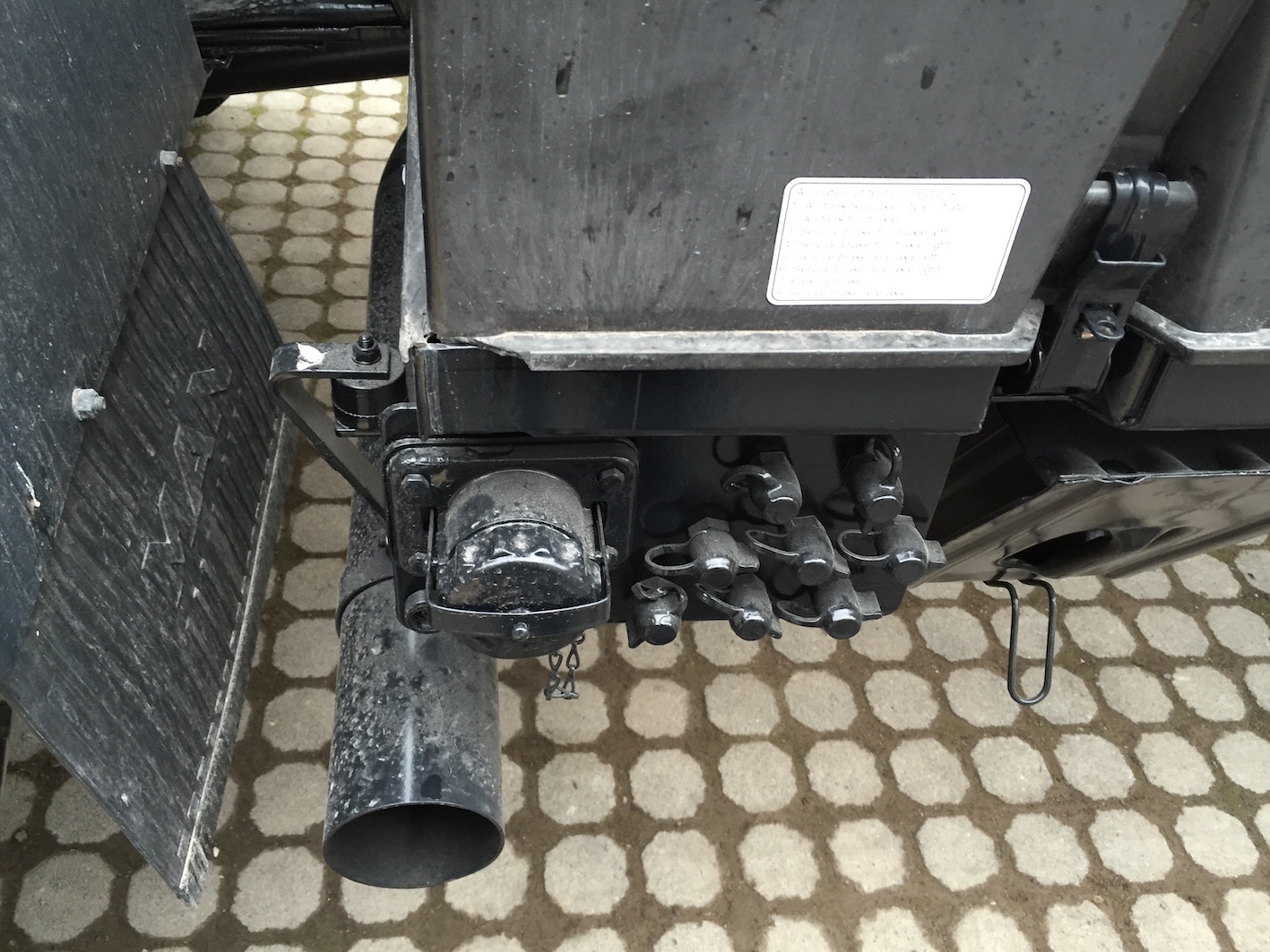

kann mir jemand sagen was sich hinter den 8 Kappen neben dem Stromanschluss verbirgt?
Kann es sein das das irgendwelche Luftanschlüsse sind? Es ist jedenfalls ein Gewinde um was aufzuschrauben dran.
habe leider kein Foto ohne die Kappe gemacht und komme nicht ans Auto.
Danke im voraus
Guido
Danke im voraus
Guido

Re: Anschlüsse MAN
Das sollten die Prüfanschlüsse für die Bremsanlage sein.
Re: Anschlüsse MAN
Hallo Buclarisa,
danke für die schnelle Antwort,
ich habe mal unter Prüfanschluss Bremsanlage nachgeschaut und das sind die gleichen Anschlüsse müsste es also sein.
Weiß jemand ob ich daran auch mit einem passenden Gegenstück Luft abzapfen könnte?
Oder ist es besser einen separaten Anschluss zu legen um mal die Reifen zu befüllen?
Guido
Guido
Re: Anschlüsse MAN
Das kannst Du doch direkt am Lufttank.....Also vor 25 Jahren als ich noch LKW fuhr, habe ich Luft dort abgezapft.
Werner
Werner
Re: Anschlüsse MAN
Ja , kannst du . Es gibt sogar vorkonfektionierte Schläuche zu kaufen.Gusa hat geschrieben: Weiß jemand ob ich daran auch mit einem passenden Gegenstück Luft abzapfen könnte?
so etwas zum Beispiel : http://www.amazon.de/gp/product/B00BG9F ... entries*=0
- Beiträge: 18898
Re: Anschlüsse MAN
Hallo Guido,Gusa hat geschrieben:Weiß jemand ob ich daran auch mit einem passenden Gegenstück Luft abzapfen könnte?
wenn Du das unbedingt machen möchtest, kannst Du am Prüfanschluß Luft abzapfen. Die Schläuche sind aber sehr dünn, da geht nicht viel Luft durch. Ich habe das an meinem 911er so gemacht, weil da eh der kleine Kompressor der Flaschenhals war und die Prüfanschlüsse sehr gut erreichbar waren - es funktioniert.

Re: Anschlüsse MAN
Ich nehme meine Druckluft mit einem Adapter am Anhängerversorgungskreis (rot) ab. Das hat den Vorteil, daß ich das System an sich unangetastet lasse.

Re: Anschlüsse MAN
Ja, das mache ich auch so. Ich muss allerdings den gelben Anschluss verschließen, da dort sonst die Druckluft entweicht. Ist das bei Euch auch so?Ich nehme meine Druckluft mit einem Adapter am Anhängerversorgungskreis (rot) ab. Das hat den Vorteil, daß ich das System an sich unangetastet lasse.

Re: Anschlüsse MAN
danke für die Infos ich werde es dann mal über den Prüfanschluss probieren.
Anhängerkreis haben wir nicht mehr da die Nato-Kupplung auch demontiert wurde.
Gruß Guido
Gruß Guido
