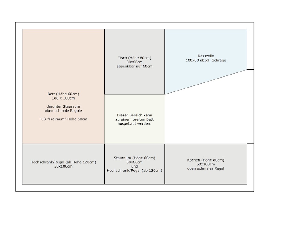

neben der Suche nach einem Mog habe ich mir mal Gedanken über den Innenausbau eines Shelters gemacht.
Wenn ich eine Pritsche nehme, kann ich den FM1 drauf stellen - was anderes geht ja nicht - außer Sankoffer, welcher schwer zu beschaffen ist oder abartig teuer.
Hab mal eine Skizze gemacht und würde euch fragen, was ihr davon haltet.
Vorab kurz meine Prioritäten:
- Nasszelle inkl. Dusche muss sein
- normalerweise 1 Person evtl. auch mal 2
- Kochen nur rudimentär
Mal davon abgesehen, das knapp 6m2 extrem wenig Platz sind, wollte ich in dem Teil mehrere Monate leben können.
Danke für eure Meinungen!
cu Tom

#2 Beitrag von Ulf H » 2015-04-19 20:53:47
... Mach die Dusche direkt an der Türe ... Dreckschleuse ... Ich freu mich immer wieder, weiviel Dreck die fängt ...

#3 Beitrag von lostp » 2015-04-19 21:59:24
Hallo Ulf,
genau das wollte ich vermeiden.
Option hatte ich schon in Betracht gezogen. Aber durch eine Duschwanne möchte ich nicht stolpern…
cu Tom

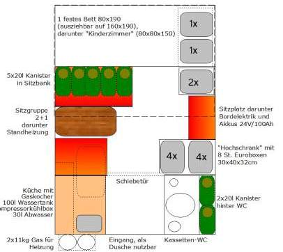

#4 Beitrag von Tomduly » 2015-04-20 10:08:34
der grüne Bereich in Deinem Plan wäre mir als "Rangierfläche" zu klein, es macht keinen Spass, wenn man schon beim Anziehen eines Pullovers überall gegen Möbelstücke stößt und beim Ausweichen sich den Kopf an der Decke anhaut. Speziell, wenn man sich den Shelter zu zweit teilen will/muss, dann braucht es soviel Verkehrsfläche, dass man aneinander vorbei kommt.
Ich würde auch über dem zentralen Stehbereich auf jeden Fall eine Dachhaube a la Reimo vorsehen, damit man mindestens dort Stehhöhe hat.
Eine fest abgetrennte Nasszelle beansprucht sehr viel Raum, auch optisch reduziert sich der Shelter innen dann auf ein Quadrat, was nicht jeder mag, wenn der Gefühlte Raum nur noch 1,80 x 1,80m Fläche hat und dort mit Bett, Tisch und Schrank vollgestellt ist.
Ich bin deshalb bei unserem FM1 recht schnell vom eigenen "Badezimmer" abgekommen, nach einem weher frustrierenden Intermezzo mit Portapotti (nicht wirklich Rüttelpistentauglich, besonders nicht in Verbindung mit hohen Temperaturen) habe ich mich für ein fest installiertes Kassetten-WC im Eingangsbereich rechts gleich nach der Türe entschieden. Da wir zu dritt reisen, sorgt eine Schiebetür zwischen WC-Bereich und Wohn-/Schlafbereich für etwas Diskretion an Bord. Die Schiebetür verschwindet bei Nichtgebrauch hinter einem als Raumteiler fungierenden Hochschrank auf der selben Seite.
Ein Festbett mit 100cm Breite ist ok für einen Alleinreisenden, zu zweit frisst es tagsüber viel zu viel Platz. Wir haben ein Festbett mit 70cm Breite, was tagsüber für ein Nickerchen problemlos ausreicht und gleichzeitig die 2+1 Sitzgruppe voll nutzbar bleibt. Das ist gerade bei Schlechtwettertagen ein Vorteil, oder wenn sich mal einer nicht so fit fühlt. Dinette-Lösungen lassen die komplette Sitzgruppe verschwinden, sobald sich jemand hinlegen will.
Abends wird das Bett auf 140cm ausgezogen, über die 2er Sitzbank drüber, der Einzelsitz der Sitzgruppe bleibt weiter nutzbar, theoretisch kann man auch den Tisch wieder runterklappen, sofern das vordere Bett frei ist :-)
(Im Bildchen ist die Angabe 80cm beim Bett falsch (das war Wunschdenken), es sind 70cm. Sorry für die Bildqualität, hab es grad nciht grösser verfügbar.)

#5 Beitrag von Ulf H » 2015-04-20 10:44:50
... flache Duschwanne 15 mm mit 4 Abläufen in den Ecken ... Kunststoffrost reigelegt, und schon stolpert sich nix und der Boden geht rolatortauglich durch die ganze Hütte durch ...

#6 Beitrag von franz_appa » 2015-04-20 14:05:55
Ich weiß, aber...
Vielleicht nochmal das Gesamtkonzept überdenken??
Du überlegst einen 130d7 oder 9 zu kaufen.
Da verlierst du etliche cm an Breite wenn du den shelter 1 benutzt.
Oder bist du jetzt bei einem Unimog gelandet?
Was ist dein Ansinnen?
Koffer als Ladung, deswegen Koffer leicht abnehmbar??
Dauerhaftes Womo?
Oder hardcore offroad? (deswegen Mog?)
Auch willst du mehrere Monate drin wohnen?
"Nur Urlaub" oder auch drin wohnen während Arbeit?
Ich hatte am Anfang auch mit einem shelter1 gedanklich rumgespielt.
Dann habe ich mir einen leeren mal von Innen angeschaut... :angel:
Kann man machen, muss man nicht - wenn es irgendwie anders geht mach es größer.
Just my cents

#7 Beitrag von Ulf H » 2015-04-20 14:17:35
... Stehhöhe ist wesentlich wichtiger als Fläche ... ich käme auch mit der Grundfläche eines FM1 aus, auf die Höhe meines FM2 möchte ich nie mehr verzichten müssen ...
... man kann auch ohne bleibenden Schaden zu nehmen mehrere Monate in einem nur 1,40 m hohen Koffer leben ... gemütlich geht aber anders ...
Gruss Ulf, der den FM2-Shelter immer noch für reichlich bemessen findet um alleine drin zu wohnen ...

#8 Beitrag von lostp » 2015-04-20 18:42:16
Danke für die Tipps und guten Ideen!
Und danke für die Skizze Tom!
Ja sehr schöne Ansätze zum nachdenken.
Das mit der Dusche in der Tür ist evtl. doch nicht so verkehrt. Der Platzbedarf ist sonst wirklich erheblich und das Raumgefühl geht in den Keller.
Und ja, ich will damit auch zur Arbeit und will mal versuchen länger drin zu wohnen. Also nicht nur ein paar Wochen und auch im Winter.
Ja soll auf einen Unimog Pritsche. Leider sind die Sankoffer so schlecht zu bekommen - oder ich warte noch ab.
Preislich liegen die aber auch leider sehr hoch. Geld ist halt endlich und ich will nicht alles nur in die Hütte investieren.
Außerdem kann ich den Unimog dann auch zum Holzmachen und andere Sachen mißbrauchen. Aber das wäre eher zweitrangig.
Stehhöhe will ich für den Koch- und Umziehbereich über ein Hochdach - möglichst stellbar realisieren.
cu Tom

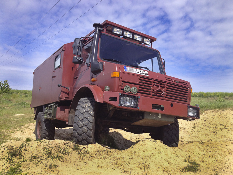

hab ja in der Zwischenzeit meinen Sankoffer und bin damit schon ziemlich viel unterwegs gewesen. Hab mittlerweile schon mehr als einen kompletten Monat darin gepennt (nicht am Stück) und komme mit der Nichtstehhöhe gut klar. Der Koffer ist auch quer groß genug, ich glaube mehr als 1,90m.
Ich habe quer viel Platz und das Bett ist 90cm breit.
War grad wieder ne Woche in Schweden mit der Beva.
Durch die Farbe fällt das Teil in der Landschaft überhaupt nicht auf und man kann fast überall übernachten. Perfekte Prepperfarbe, obwohl ich anfangs dachte, na ja. Jetzt gefällt sie mir gut.
Ich würde versuchen, eine Ausbuchtung mit Klappe zu bauen. Natürlich isoliert.
cu Tom
