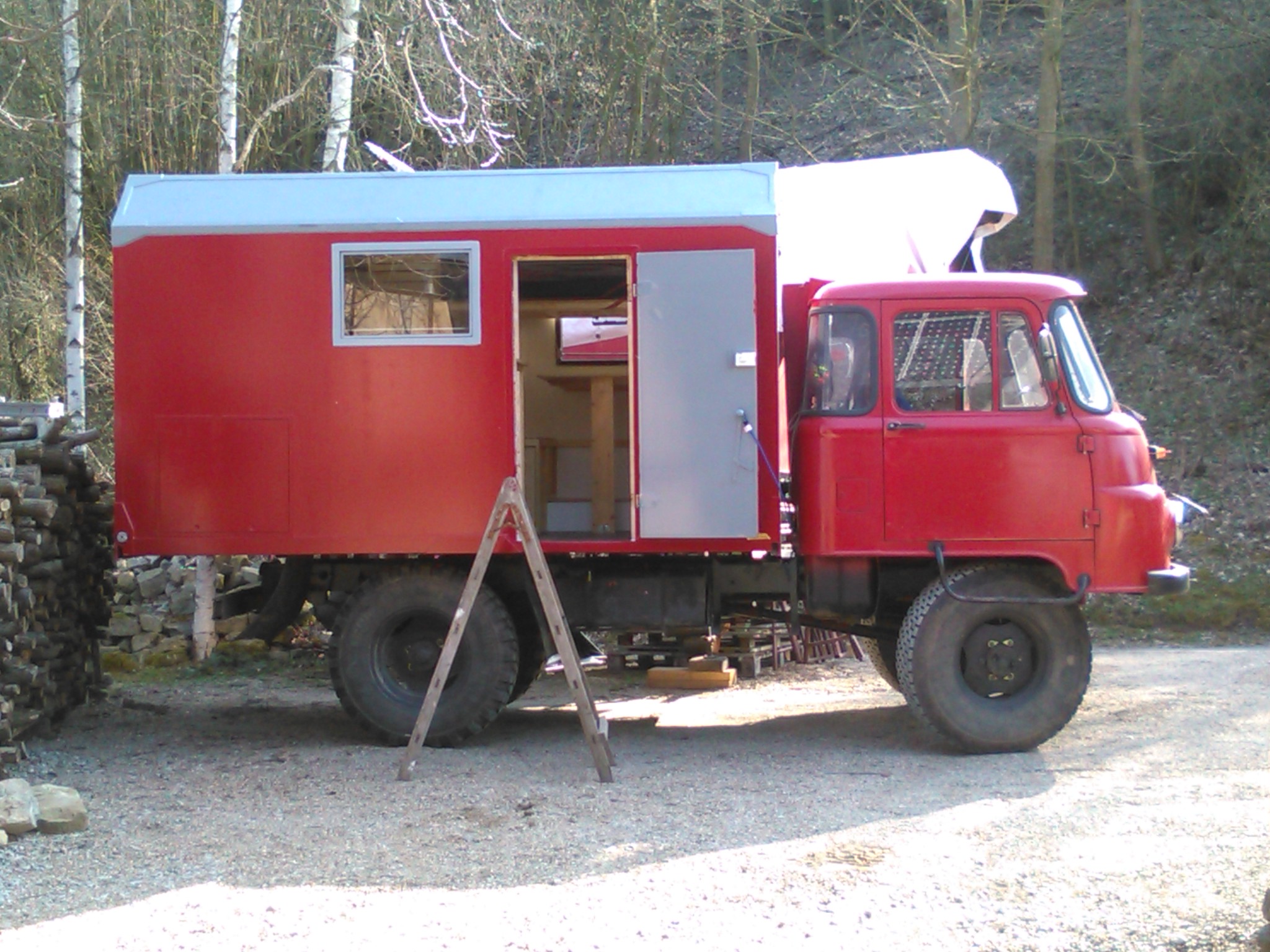

Dem Orginal viel näher! Heut geht es mal über Nacht zu 4. Austesten.Ein Dicker Zettelblock liegt bereit.

#6 Beitrag von Bustreter » 2015-04-10 14:25:26
Danke für die lobenden Worte
im Moment reicht es mir mit bauen....aber leider fehlt noch einiges... :eek:
Bin etwas über dem geplanten Ziel geblieben...sowohl die Höhe als auch das Gewicht...
trotzdem habe ich bei kleineren Gesamtausmaßen(5,70x2,35x 3,14m) mehr Platz und kann noch 1900 kg zuladen.
buckdanny hat geschrieben:Schaut schon schön aus, reicht die Stehhöhe für 1,90.
1,96!
Vorweg....ich glaube die Waage bescheist...ca 120 is 150 kg...zu viel ist aber nicht wirklich wichtig.
Waage sagt also nacktes Fahrgestell 2740 kg (sind komischerweise 250 zu viel...als im Handbuch)
Waage gestern mit Koffer ohne Fahrer und mit 120 liter Sprit 3640 kg, nackter Koffer inkl. Lagerung/Rahmen, und Fenster 5 Stück)/Dachlucke 533 kg (rechnerisch!)Einbauten ca 240 kg.
Bin ganz zufrieden...der Edelstahl wiegt halt kräftig....bin ein wenig ü. die 500 kg raus aber da ist ja schon die Lagerung und der Zwischenrahmne mit drinn.
Das ich die 3,5 reiße war recht schnell klar->siehe Lehrgewicht.
Ach ja...Maße Koffer außen 3,5 x 2,28 x 2,07.
Mist ist allerdings das mir die rote Farbe gefällt.....das Lackieren mit Rot ist echt anstrengend! 4 Schichten....beim Grau reicht eine alles mit der Rolle in 2 K von Steelpaint (Danke an Christoph für die super Farbe!) insgesamt ca 5 kg Rot, 2 Kg Grau,4 liter U-bodenschutz, 1 Gallone Herculiner auf dem Dach.
Gruß ch.
Ps: Wohin mit dem Reserverad? ......Dach oder als Spassbremse hinten drunter?....Stoßstange kommt noch eine Originale hin. Ein Tank weg...

#7 Beitrag von Veit M » 2015-04-10 21:31:30
Sieht schick aus.
Ich hoffe die Tester finden nicht zu viele Mängel. ;)
Tja, wohin mit dem E-Rad, hinten dran wäre wohl das Beste, Fahrerhausdach belastet da die Lagerung aber evtl. erträglich.
Wie sieht die Achslastverteilung aus?

Ich hab mein Ersatzrad seit Jahren problemlos auf dem Fahrerhaus.
Einziger Makel ist die direkte Sonneneinstrahlung.
