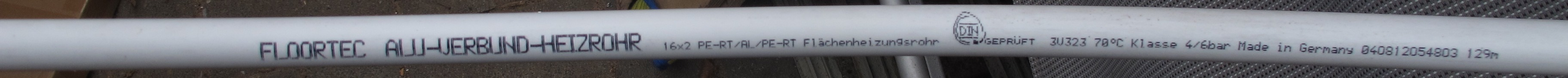

Auf dem Rohr steht halt Klasse 4, das ist wohl speziell für Fussbodenheizungen gedacht.
Rohraufdruck
Rohraufdruck

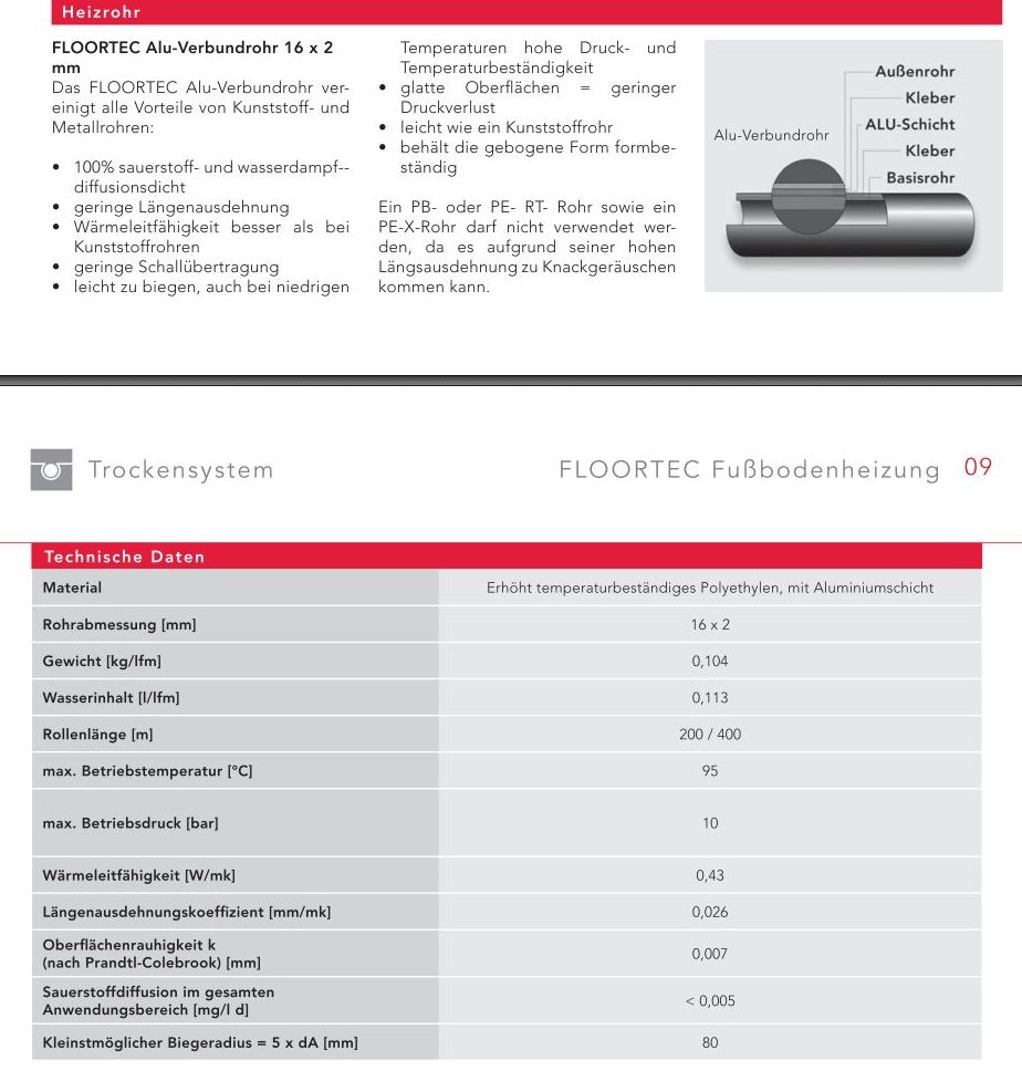

Aber die Katalogangaben (siehe Anhang) lassen es auch für Trinkwasser geeignet erscheinen.
Es scheint angeblich optimiert zu sein für geringe Längenausdehnungen, ein Effekt, den ich gern mitnehme.
Kataloginfos Floortec Verbundrohr  Vogel u. Noot

Prüfe halt mal, ob das Rohr irgendwie mit DVGW gestempelt ist.
Wenn es nicht explizit für Wasser gedacht ist würde ich es jedenfalls nicht dafür verwenden.
