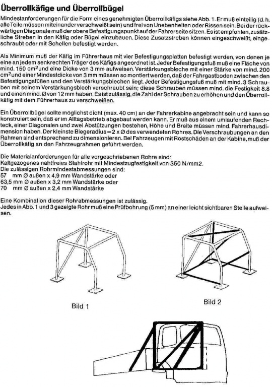

Gedanke ist also ein Überrollbügel, der hinter dem FH fest mit dem Rahmen verschraubt wird und eine Abstützung nach hinten bekommt. (Dreipunktgelagerte Pritsche, Drehgelenk hinten)
Nun ist das ja keine Konstruktion, die man mal so eben testen kann :cold:
Ich bin also auf der Suche nach den Auslegungkriterien.
Gibt es evtl. über den Motorsport "Vorschriften" oder Konstruktionsvorgaben?

Alle teilnehmenden Fahrzeuge müssen mit einem Überrollkäfig ausgerüstet sein, der unter allen beim Trial auftretenden Beanspruchungen (Mehrfachüberschläge, Längsachsenüberschlag) den Überlebensraum von Fahrer und Beifahrern gewährleistet. Die Teilnehmer müssen den Überrollkäfig eigenverantwortlich berechnen und ausführen. Bei Bemängelung durch den technischen Kommissar ist im Bedarfsfall eine von einer geeigneten Person über das vorhandene System ausgeführte Berechnungsunterlage vorzulegen. Abbildungen dienen lediglich als Anregungen und sind nicht bindend. Ein entsprechendes Überdimensionieren des Systems verhindert Verletzungen der Insassen, mindert Beschädigungen am Fahrzeug und verhindert den drohenden Ausschluss durch Beschädigung. Bei Fahrzeugen mit offenen Führerhäusern muss der Käfig das Eindringen von Fremdkörpern von oben verhindern (engmaschiges Gitter oder Blech).

das aktuelle Europa-Truck-Trial-Reglement (wie verlinkt) ist dem allgemeinen Trend folgend zum Gummi-Paragraphen umgemodelt worden. Da stehen also keine konkreten Anforderungen an den Überrollkäfig mehr drin.
In den alten Reglements waren aber genaue Bauvorschriften mit Angaben zum Rohrdurchmesser, Wandstärke, Werkstoff und Befestigung am Fahrzeug zu finden. Außerdem verschiedene Käfig und Bügelformen als Vorschlag.
Ich hatte im Maggie-Deutz-Forum mal was dazu geschrieben. Außerdem hätte ich noch ältere gedruckte Reglements mit den oben genannten Angaben aus meiner aktiven Truck-Trial-Zeit irgendwo rumliegen. Bei Bedarf suche ich mal danach, melde Dich halt kurz.

In den alten Regeln stand meine ich nahtlos gezogenes Rohr 63mm x 3 oder 73mm x 2 drin.
Halbwegs mit Verstand bauen und fahren reicht. Beim Trial sind halt auch Abroller eingeplant, das brauchst du wohl nicht.

O.K., dann suche ich mal die alten Reglements raus. Ich denke, ich werde sie dann einscannen und hier bereitstellen.

hier ist das Reglement von 1991 mit dem Abschnitt über die Überrollbügel:
