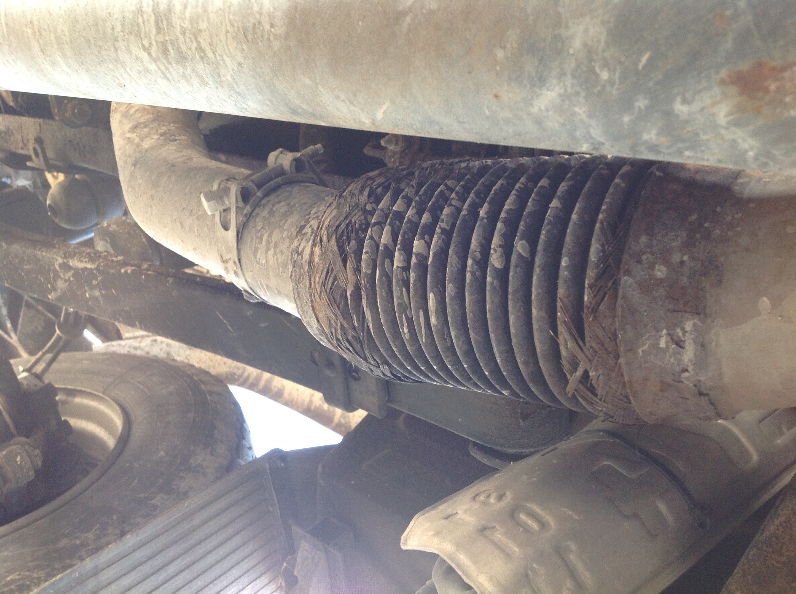

hallo in die runde,

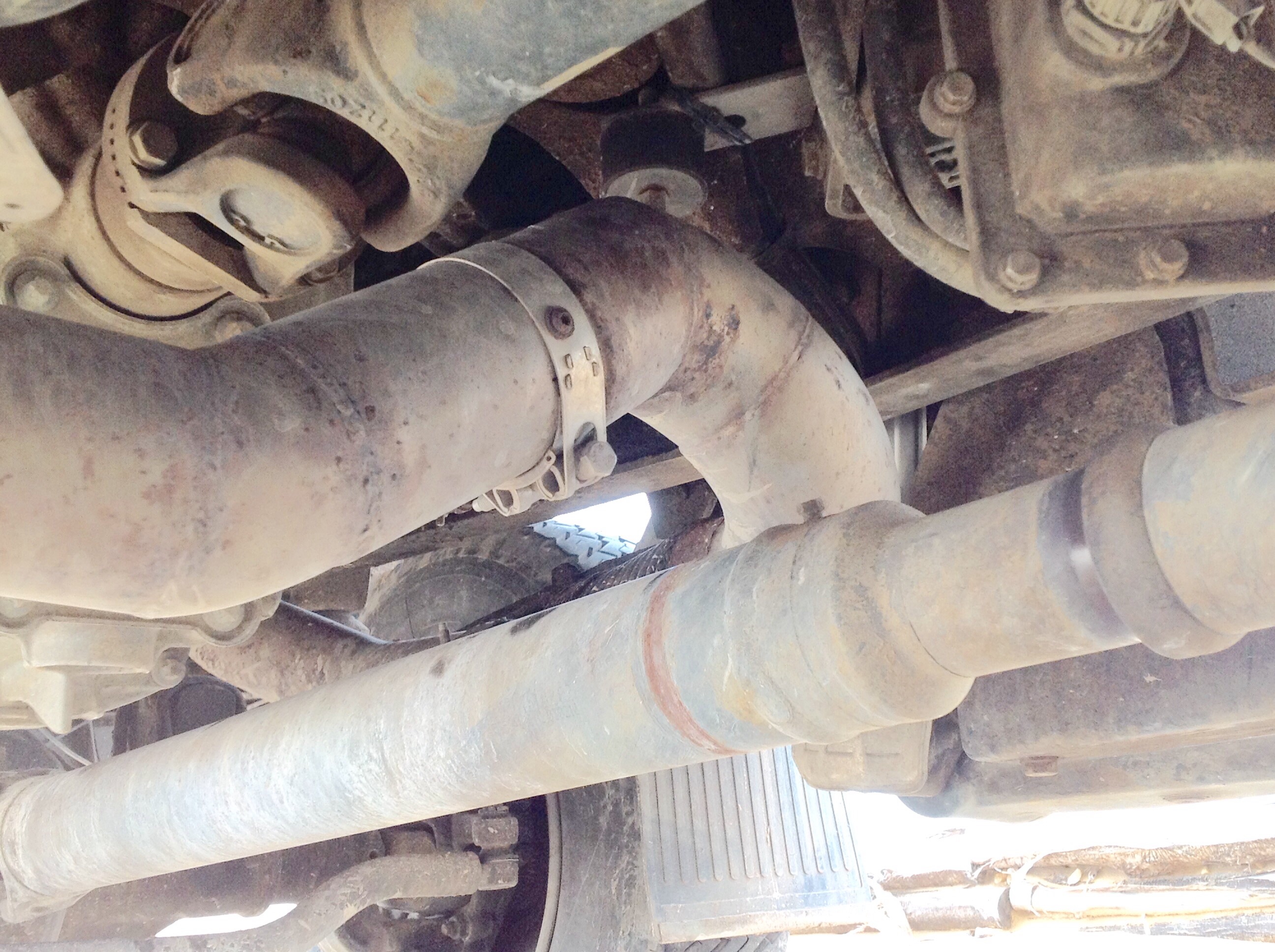

beim entfernen der losen reste einer gebrochenen auspuffhalteschelle habe ich gesehen, dass die hülle vom flexrohr weg ist - letztes foto.
wie schnell besteht handlungsbedarf? welche funktion hat die hülle - hitzeschutz?
was sind mögliche gründe dafür? vibrationen?

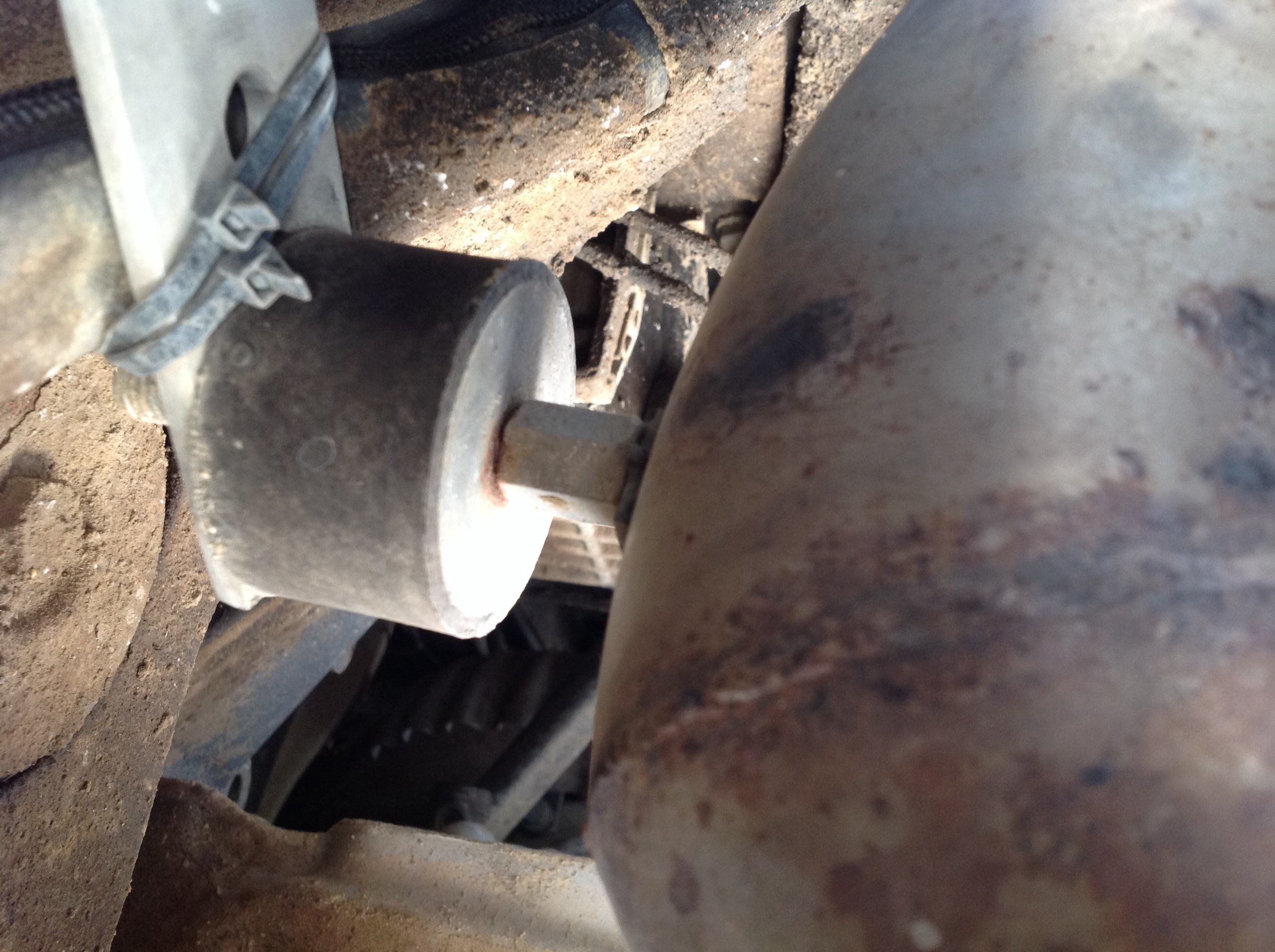

erstes und zweites foto zeigen die befestigung der gebrochenen schelle und deren lage am auspuff.
bin für jeden hinweis oder rat dankbar!

Die dinger gibts oftmals als Schweißteil, damit nicht der ganze Krümmer neu muss (oder wo das drinne sitzt).
Lange macht das Ding so nicht mehr (hängt natürlich davon ab ob dein Auto Fährt oder nur in einer beheizten Halle steht).
Wie der Rest der Auspuffanlage geht das kaputt durch Korrosion und die Bewegung des Motors relativ zum Fahrgestell.

Für mich ist die Frage eher, ist das Gewebe u.U. der "Stützstrumpf" damit das Innnenleben überhaupt hält (und diese nun schneller auseinadervibriert) - hatte so ein Flexxrohr noch nie in der Hand....
Ahoi Daniel

sowas hab ich noch nicht gesehen. Von Wellschläuchen kenne ich eigentlich dass das Wellrohr schneller kaputtgeht als die Ummantelung. Ich würde aber trotzdem denken dass das Wellrohr auch ohne das Gewebe noch lange halten kann.
Grundsätzlich: solche Wellrohre mögen keine Torsionsbelastung (Drehschwingungen). Daher sind die beim Auto auch immer so eingebaut das sie eigentlich nur auf Biegung belastet werden. Sie sollten also z. B. besser nicht so eingebaut werden dass sie parallel oder annähernd parallel zur Längsachse des Motors liegen. Wenn dann so einbauen dass es quer zur Kurbelwelle liegt. Oder der Auspuff muss eine Trennstelle zum Entkoppeln haben - zum Beispiel eine gesteckte bewegliche Verbindung (Labyrinthdichtung, mit Federn gesichert) wie man sie bei Motorrädern oft findet.

Abrütteln eher nicht, aber Zug mögen die z.B. auch nicht.
Sitzt dein neuer Gummipuffer zufällig näher am Motor? Dann würde stärker verdreht werden.
Ambesten du guckst dir mal an wie sich die Motor/Getriebeeinheit so neigt beim Gasgeben.
Ich hatte an meinem Jeep auchmal sonn Flexteil verbaut, direkt nach dem Krümmer und bevor die Anlage einen 90° - Knick auf die andere Seite des Getriebes machte.
Das war ne Scheißidee, weil das Gewicht der Anlage über den 90° Knick am Flexrohr hebelte und der Motor beim Gasgeben dagen.
Abhilfe schaffte es das Flexrohr weg zu nehmen und die Anlage bis weit hinten Am Getriebe recht starr zu lagern, sodass sie eben Komplett die Bewgung der Motor/Getriebeeinheit mitging. Dann brauchts auch kein Flex.
Dahinter wurde die anlage "ausgeglichen" angehängt das sie sich im Prinzip nicht verdrehte auch wenn sie irgento getrennt wurede.
Ansonmsten gammeln die Dinger auch gern weg wenn sie schlamm o.ä abbekomnmen und so feucht gehalten werden.

...hättest Du das Flexrohr in den Querteil eingebaut hätte es vermutlich funktioniert. Dann nämlich wäre es nur auf Biegung beansprucht gewesen und alles wäre gut.

Ja klar sind die längs verbaut, bei quer eingebauten Motoren! Und klar ist die Torsion / Verdrehung das Problem, das hatte ich ja auch schon geschrieben. Biegung geht, aber Torsion nicht. Und was meinst Du mit gezogen / geschoben? Seitlichen Versatz zwischen den Rohren (Fluchtfehler) gleichen die Flexdinger auch ohne Probleme aus!
Wenn man die Torsionsbelastung wegnimmt indem z. B. eine verdrehbare Auspuffverbindung neben dem Rohr sitzt ist auch alles ok.

Das Flexstück wei es im KFZ Bereich genutzt wird, sollte weder Biegung noch Torsion aufnehmen. Es ist Einzig für Längenänderungen dedacht und diese kann es auch aushalten. Alles andere führt über Kurz oder lang zur Zerstörung.
Ist ein solcher Kompensator gewünscht der auch Biegung aufnehmen kann würde ich zu Edelstahlwellschläuchen raten.
