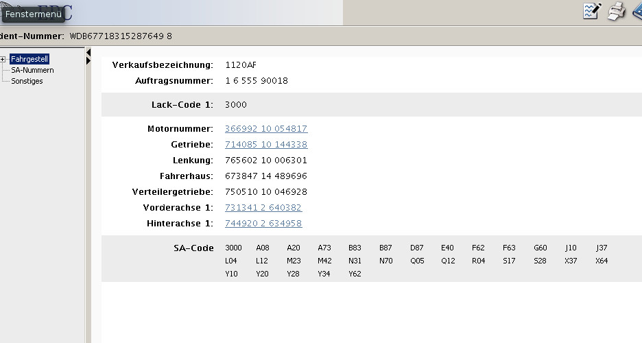

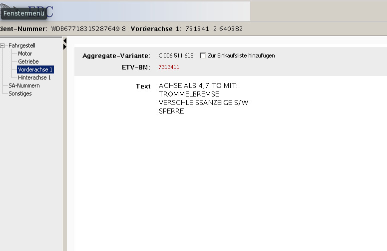

An meinem MB 1120 AF soll laut EPC Ausdruck eine Sperre an der Vorderachse verbaut sein.
Ich finde aber keinen Schalter im Fahrzeug,kann es sein das die Sperre in der Vorderachse vorhanden
Aber nicht angeschlossen ist? Oder ist das so gemeint das eine Sperre nachgerüstet werden kann?

Laut EPC und der dort hinterlegten Datenkarte für Deinen 1120 hat er keine Differentialsperre in der Vorderachse!
Auch der abgebildete Text taucht weder im EPC noch im WIS in Deiner Datenkarte auf.

Hallo Pirx,Pirx hat geschrieben:Hallo jopa!
ich widerspreche dir ungern, da ich deine Beiträge und dein Wissen (und die Weitergabe desselben) sehr schätze, aber als einer der etwas mit dem EPC kämpft muss ich "jopa" recht geben.
Besteht die Möglichkeit, das eine "Sperrenvorrüstung" existiert und nur die Betätigung fehlt (Die Bildtafel zur Vorderachse ist nicht vorhanden und F6 bewirkt bei mir nichts, s. Sonderausführungsverzeichnis)?
Bei meinem 1317 fehlt leider sowohl der Verweis als auch die Sperre an der VA
Rüdiger

den Link zur Vorderachse hatte ich nicht angeklickt, mein Fehler. Normalerweise stehen die Zusatztexte am Ende der Datenkarte, so kenne ich es jedenfalls.
Wie auch immer, der LKW von jopa hat keine VA-Sperre. Warum dann dieser Text auftaucht, ist unklar.
Zu Deiner Frage: eine Sperrenvorrüstung gibt es nach meinem Kenntnisstand nicht. Eine Nachrüstung ist fast immer möglich (Mercedes-Benz AL3-, AL7-, HL4-, HL5- und HL7-Achsen), jedoch manchmal wirtschaftlich unsinnig.
