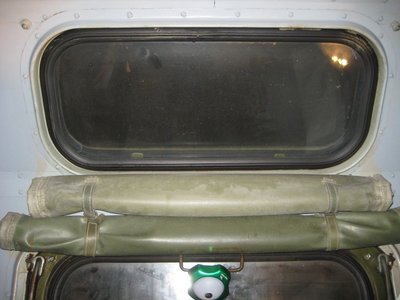

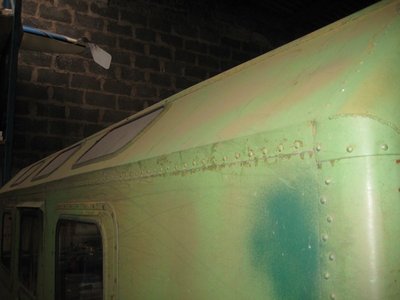

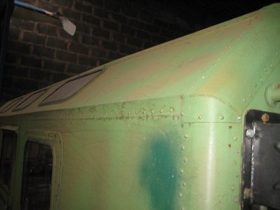

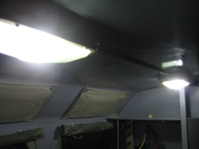

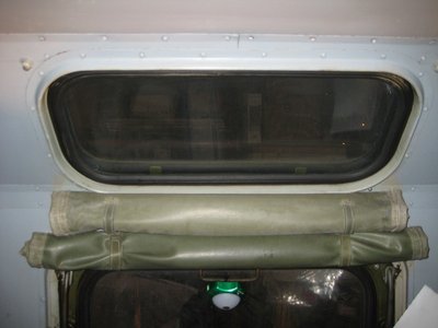

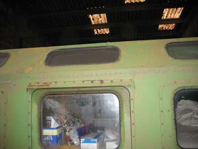

jetzt habe ich die vorhandenen Bilder auch mal auf forumstaugliche Größe gebracht:
GAZ-Fenster 1
GAZ-Fenster 1
GAZ-Fenster
GAZ-Fenster
GAZ-Fenster
GAZ-Fenster
GAZ-Fenster
GAZ-Fenster
GAZ-Fenster
GAZ-Fenster
GAZ-Fenster
GAZ-Fenster

So wie es aussieht, habe ich die Innenrahmen. Außen sitzt das Scheibengummi beim GAZ-Koffer anscheinend direkt im Blech der Dachhaut.
Ich bekomme aber noch Bilder von einem URAL-Koffer, wo die Oberlichter anscheinend etwas versenkt im Dach sitzen? Meine Fenster stammen ja aus einem URAL-Koffer.
Mal sehen ...

Stimmt, bei mein Ural Koffer: Tur Fenster besteht aus innen, außen und mittel profil. Die Oberlichter hangen in Gummi direkt in aussenwand und würden durch ein kleines Eckprofil festgehalten, und durch das Rahm mit Sicke von innen aus abgedeckt. Es gibt da aber aber noch unterschied zwischen einfach und Doppelglas. Ich habe nur Einfachglas Oberlichter, aber ein einfach und ein Doppelglas tur Fenster.
