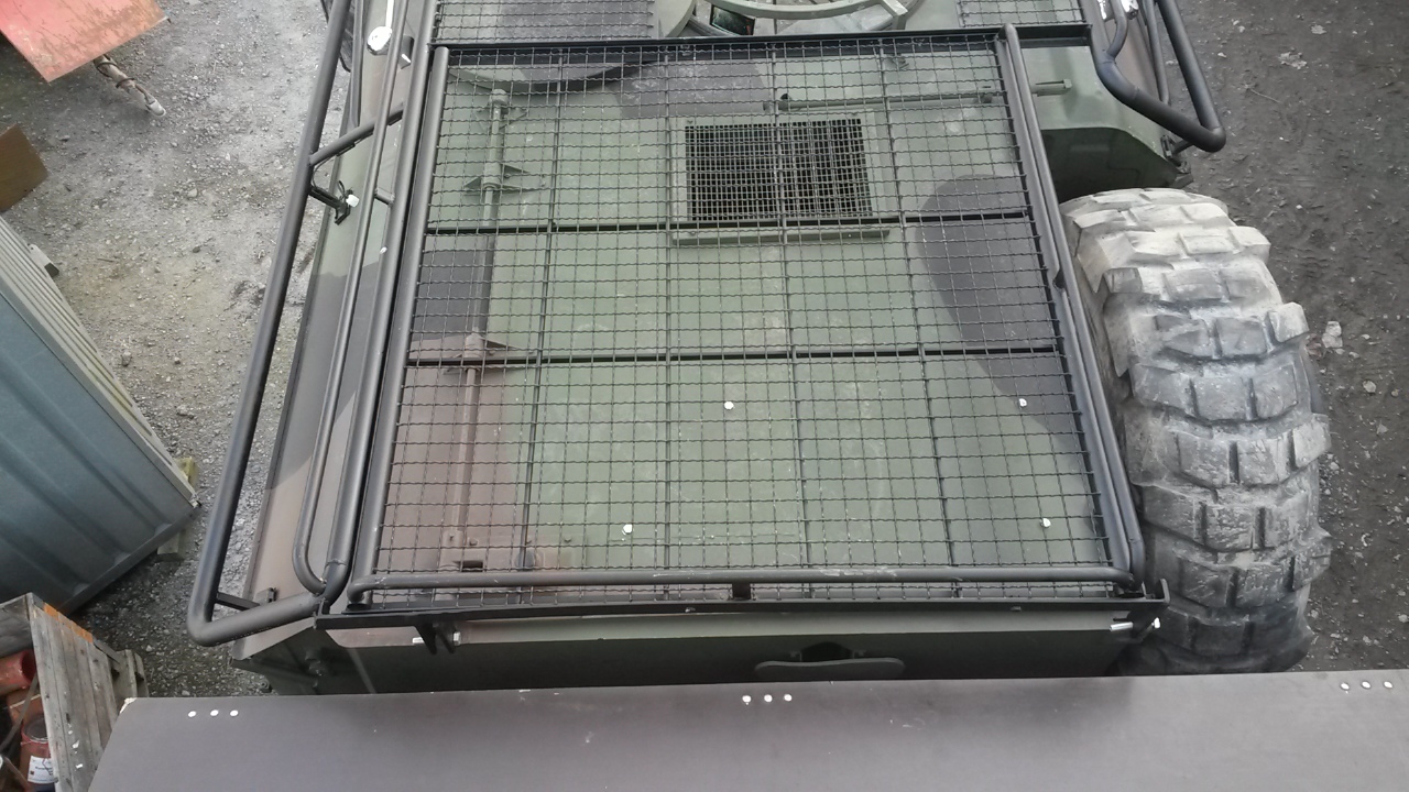

50x50x2,5
Verliere nie die Fähigkeit dich zu wundern!

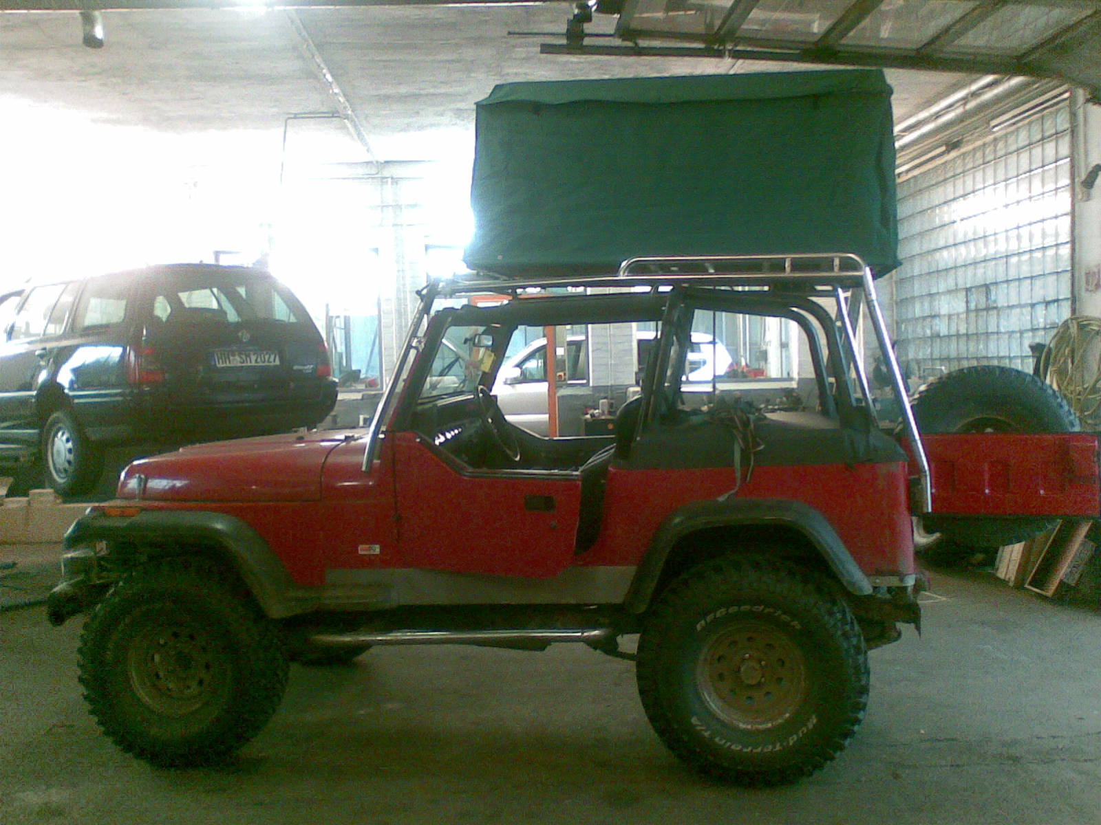

#7 Beitrag von Freddy » 2015-03-19 15:51:25
Hier 2" VA Dachträger am Kleinwagen (vs 3" Überrolkäfig)
pari
Beiträge: 1311
Wohnort: Niedersachsen "Viel zu nass"
Re: Dachgepäckträger
#8 Beitrag von pari » 2015-03-19 15:55:59
danke für das Bild...
Dann kommt wohl doch eher ein 60/65er Rohr auf die Bestellliste
vg
pari
Freddy
Beiträge: 1722
Wohnort: Hamburg
#9 Beitrag von Freddy » 2015-03-19 16:08:57
Bis 2 1/4" (ca. 61mm) sieht das noch gut aus finde ich, ab 3" (75mm) wirkt es lächerlich, wie ein Kompensationsversuch.

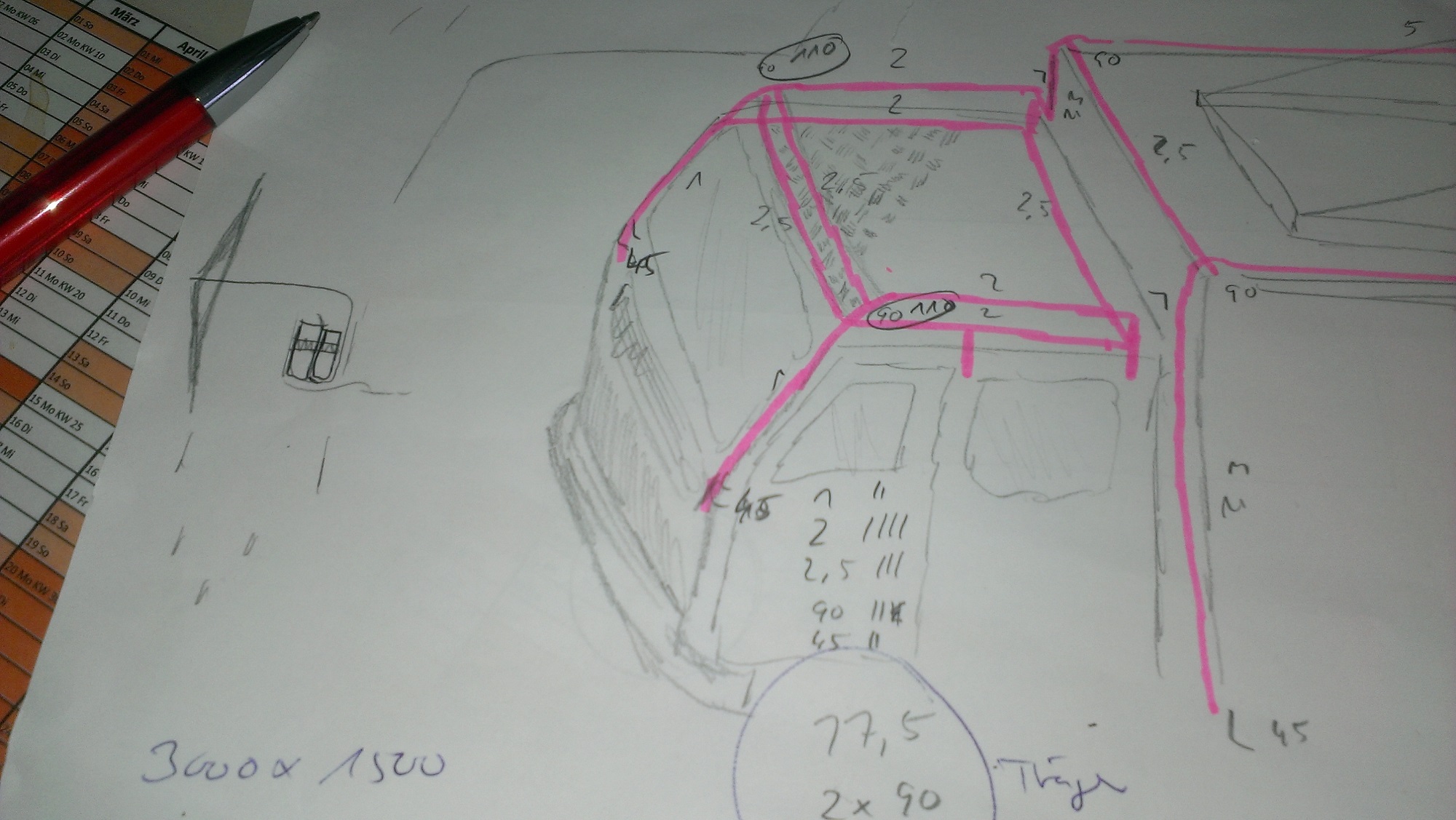

Hier hab ich noch mal eine voll-gekritzelte Skizze
vg
pari
Freddy
Beiträge: 1722
Wohnort: Hamburg
#11 Beitrag von Freddy » 2015-03-19 16:46:06
Sieht gut aus!
Ich würd ihn an B und C Säule noch etwas weiter runter ziehen, dann hast du einen Astabweiser fürs Heckfenster und 4 zusätzliche Anschlagpunkte.

MGGrobi hat geschrieben:50x50x2,5
Halte ich für überdimensioniert. Sowas verbraten andere als Quertraversen für den Hilfsrahmen.
