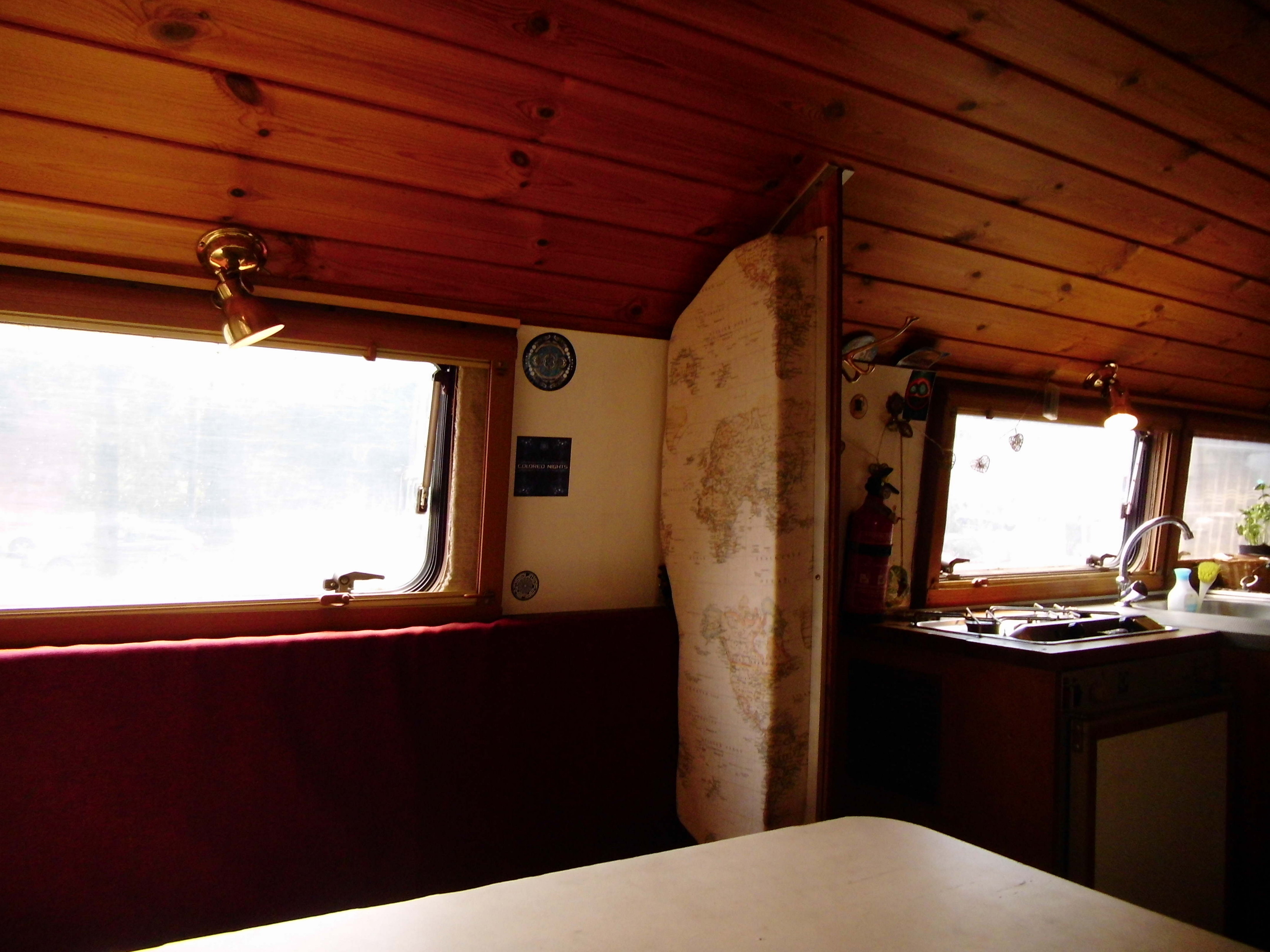

Da es momentan ein bischen eng im Fahrerhaus wird denke ich über eine Sitzmöglichkeit im Shelter nach.
Im Moment habe ich vorne im Shelter quer ein Doppelbett verbaut und dann in der mitte außen 2 Sitzgelegenheiten, die ich zum 3. Bett umfunktionieren kann.
Diese möchte ich ungern gegen richtige Sitze tauschen, weil mir dann das Bett fehlt.
So weit ich es in Erinnerung habe, müssten bei quer zur Fahrtrichtung eingebauten Sitzmöglichkeiten bei meinem Baujahr 1989 keine Gurte rein.
Aber ich müsste dann vorne zum Bett eine gepolsterte Wand haben, oder?
Vlt. hat jemand von euch schon erfahrungen damit gemacht.

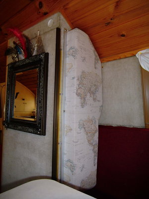

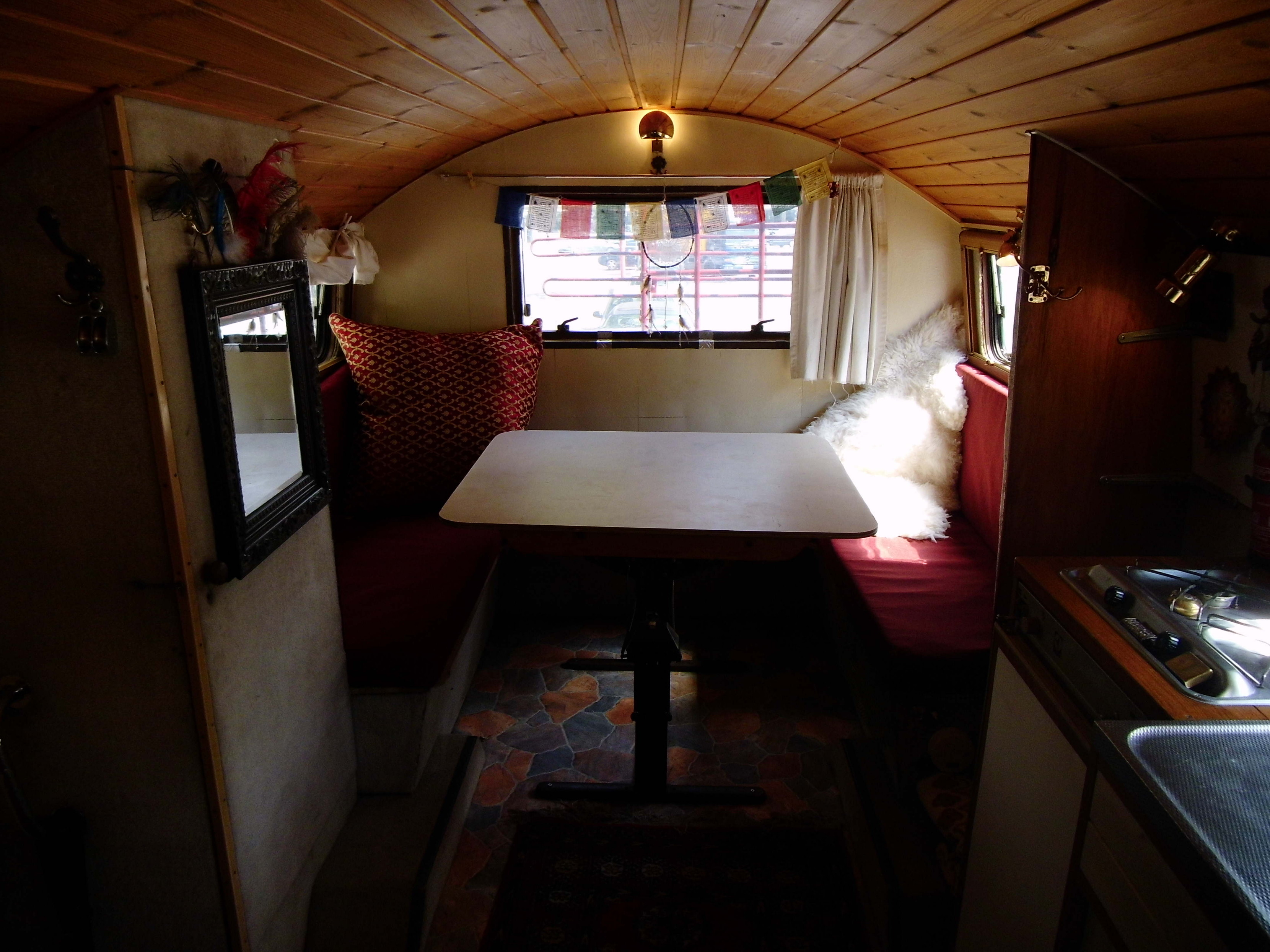

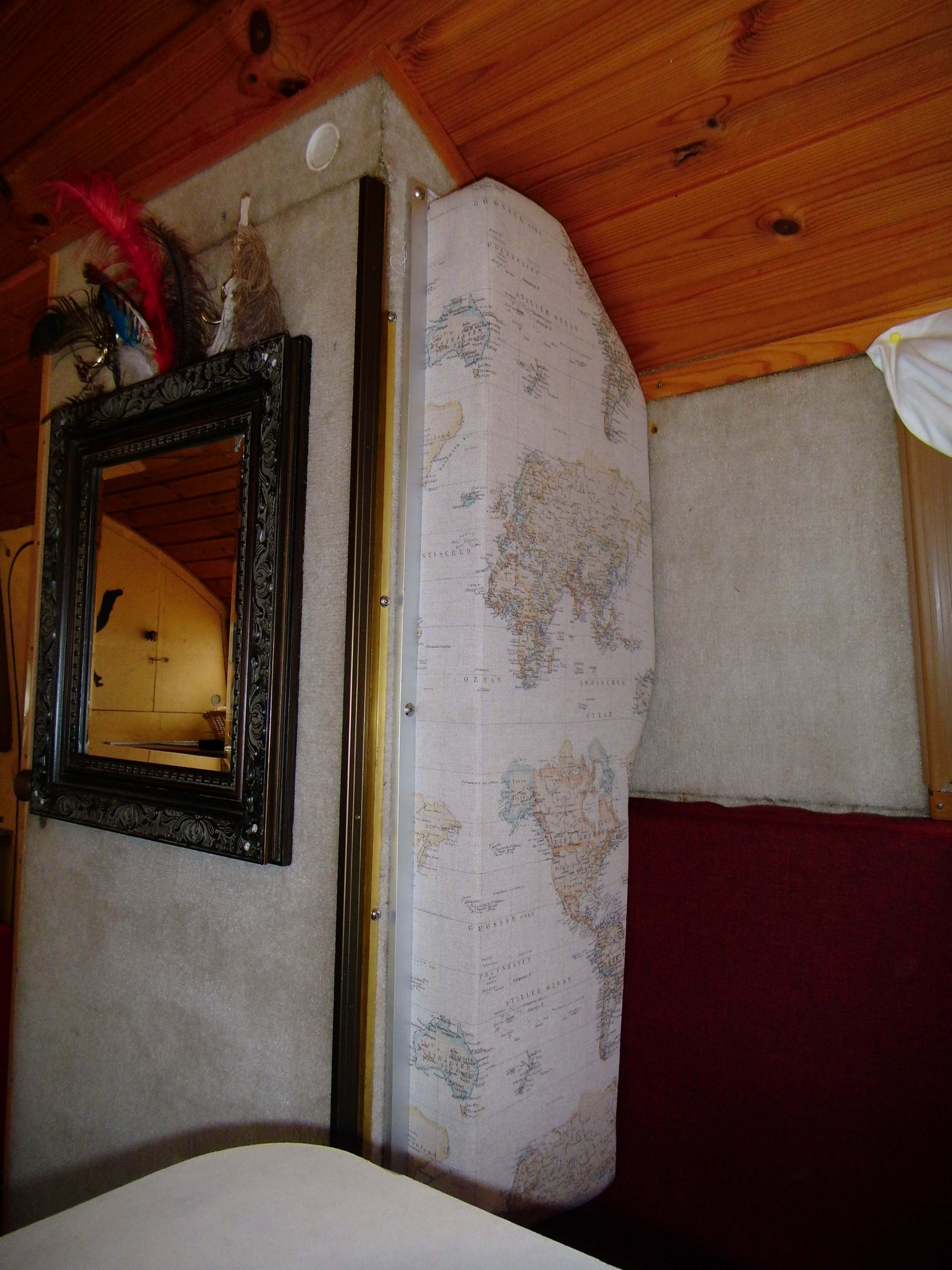

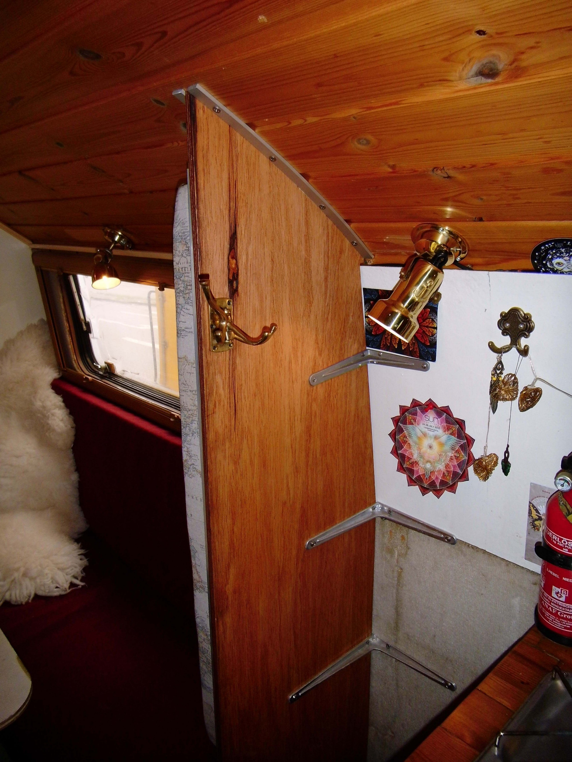

Re: Sitzplätze im Shelter
Also bei mir ist daraus geworden das ich einen Gurtbock eingebaut habe und die Bank drumherum. Werd das jetzt mal nicht an die große Glocke hängen und beim nächsten Tüv sehen wir weiter. Ich setzte auf einen vernünftigen Prüfer...
Grüße uwe
Grüße uwe
Nadann passt es bei mir ja ich habe Polster (abstützmöglichkeiten) vor den Sitzen und Gurte nur keinen geprüften befestigungspunkt für eben diese.... Und die Basis ist vor 1991 in Betrieb genommen worden.
Danke für die Info!

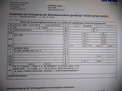

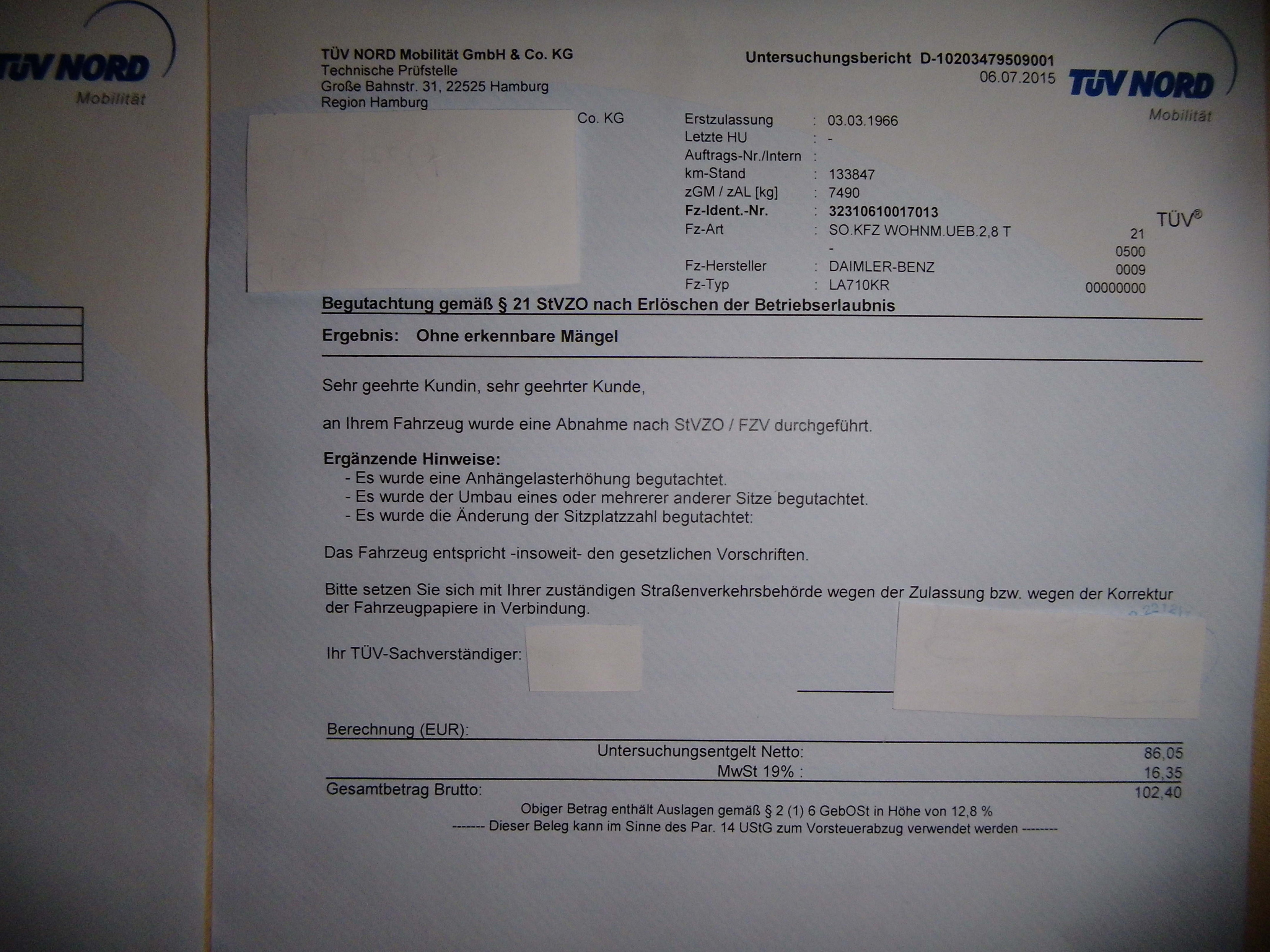

Danke für die Info!
Du kannst die Leute um dich herum nicht ändern. Aber du kannst ändern, wer um dich herum ist!
- Expetours
- LKW-Fotografierer
- Beiträge: 128
- Registriert: 2006-10-17 13:54:49
- Wohnort: Erftstadt - Liblar
Hallo Leute,
das selbe Thema trifft mich auch. Nur unsere Ivy ist Baujahr 93. allerdings waren schon zwei Sitze im Koffer eingetragen (bei der Bahn - Werkzeugkoffer). Ich hoffe auf Basis von Reimo Schlaf/Sitzkombinationen diese Sitzplätze oder noch besser vier Sitzplätze wieder eintragen zu lassen.
Bezüglich des Prüfers erhoffe ich mir mir, dass der langjährige TÜV Prüfer meines Campinghändlers des Vertrauen (hatten bis vor kurzem noch einen Wohnwagen) am besten beraten bin.
Laut Werkstattmeister gehen Sitze ohne Gurt heut zu Tage gar nicht mehr. Er meinte die Gurtpflicht gilt für alle Sitzplätze und auch wenn ohne Stürze eingetragen gibt es eine Kostenpflichtige Verwahrnung, wenn ohne Gurt befördert wird. Die Anfrage ist, ob das nur für Wohnmobile gilt oder nur bis 3,5t...
Werde auf jeden Fall weiter berichten...
Grüße Stefan

So, ich war erfolgreich! unter Berufung auf die Vorgaben wie in der Tüv-Broschüre für Womoselbstbauer
wurde in Absprache mit dem Prüfer ein gepolsterter Prallschutz für die vorderen beiden Sitze der U-Gruppe gebaut.
Auf der Küchnseite habe ich hierfür eine Trennwand eingezogen und mit stabilen Winkeln auf den Kofferholmen verschraubt.
Das Fahrzeug wurde gewogen, vermessen fotografiert usw.
Freddy
Freddy

Ja, ohne Gurte, ein gepolsterter Prallschutz ist zulässig.
