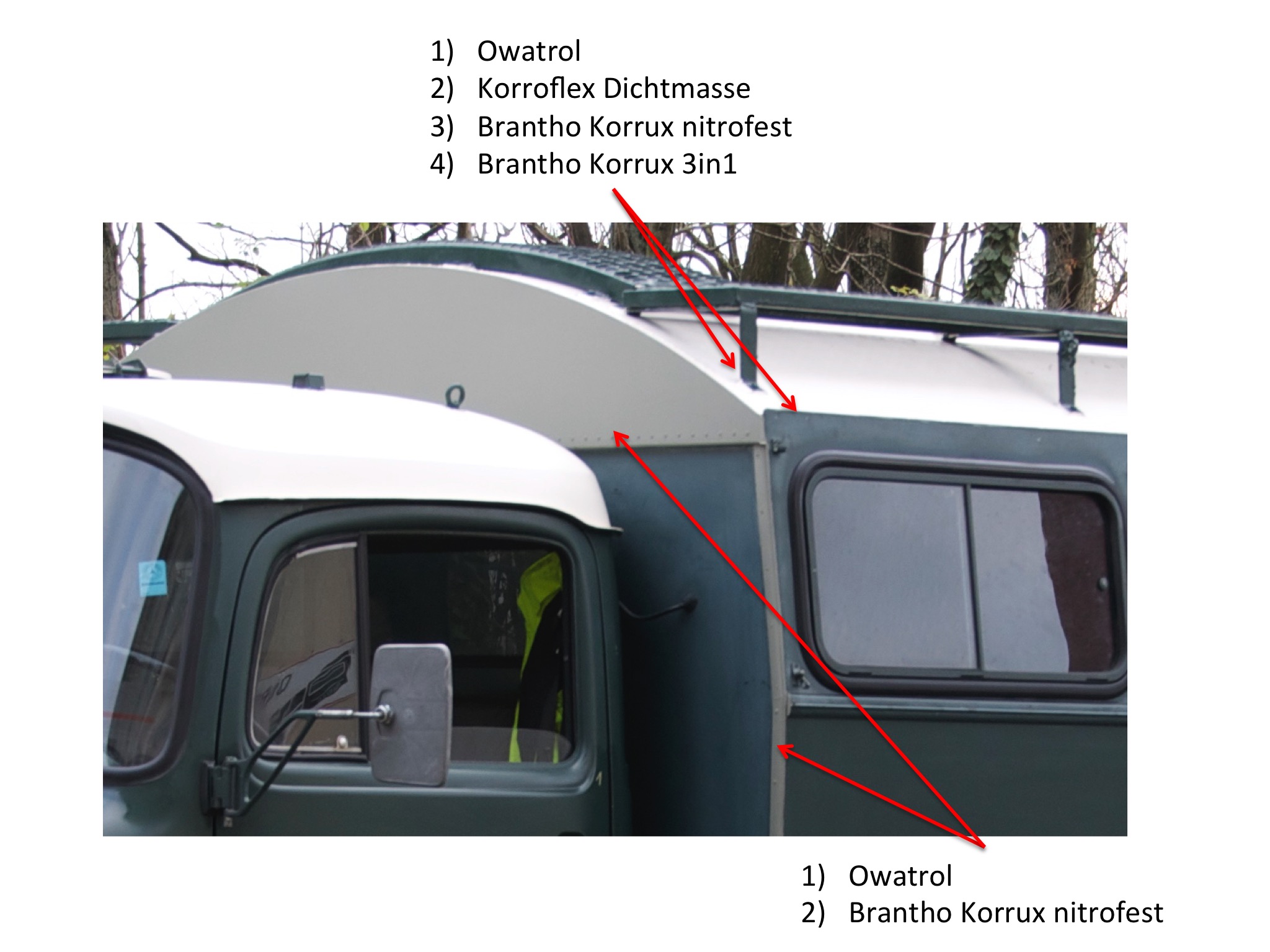

habe letztes Jahr am Rundhauber das Dach einmal komplett "restauriert", dabei waren auch die Falze von Regenrinnen etc dabei. Auf Empfehlung von Mitarbeitern des Korrosionschutzdepots habe ich folgendes gemacht:
1) Owatrol in die Falze
2) Korroflex Dichtmasse ( Das Datenblatt sagt hier das es direkt auf Owatrol aufgetragen werden kann, gerade auch bei Falze)
3) Brantho Korrux nitrofest
4) Brantho Korrux 3in1 (2-3x)
Bis jetzt funktionierts ganz gut
Edit: Bild hinzugefügt

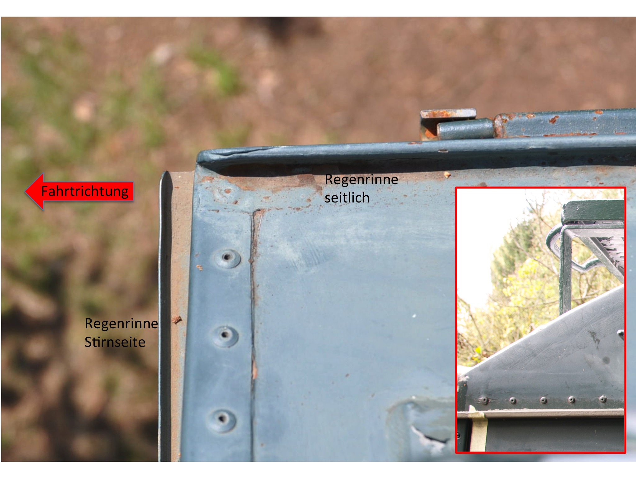

#4 Beitrag von cutcorne3 » 2015-03-08 18:13:28
Servus Freddy,
also bei mir sieht das so aus. Das vordere, obere Rundbogenblech (und ebenso das hintere) sind über die gesamte Länge über das Dach gekantet und dann genietet. Die vorne, querverlaufende, etwas tiefersitzende Regenrinne ist das ebenfalls genietet.
Die seitliche Regenrinne ist vom Dach her kommend ein Blech. Johannes (J.L.) hat da mal ein schönes Bild geschossen. Nach bestem Wissen ist das bei mir genauso (siehe hierzu auch: http://www.allrad-lkw-gemeinschaft.de/p ... 35&t=58762)
