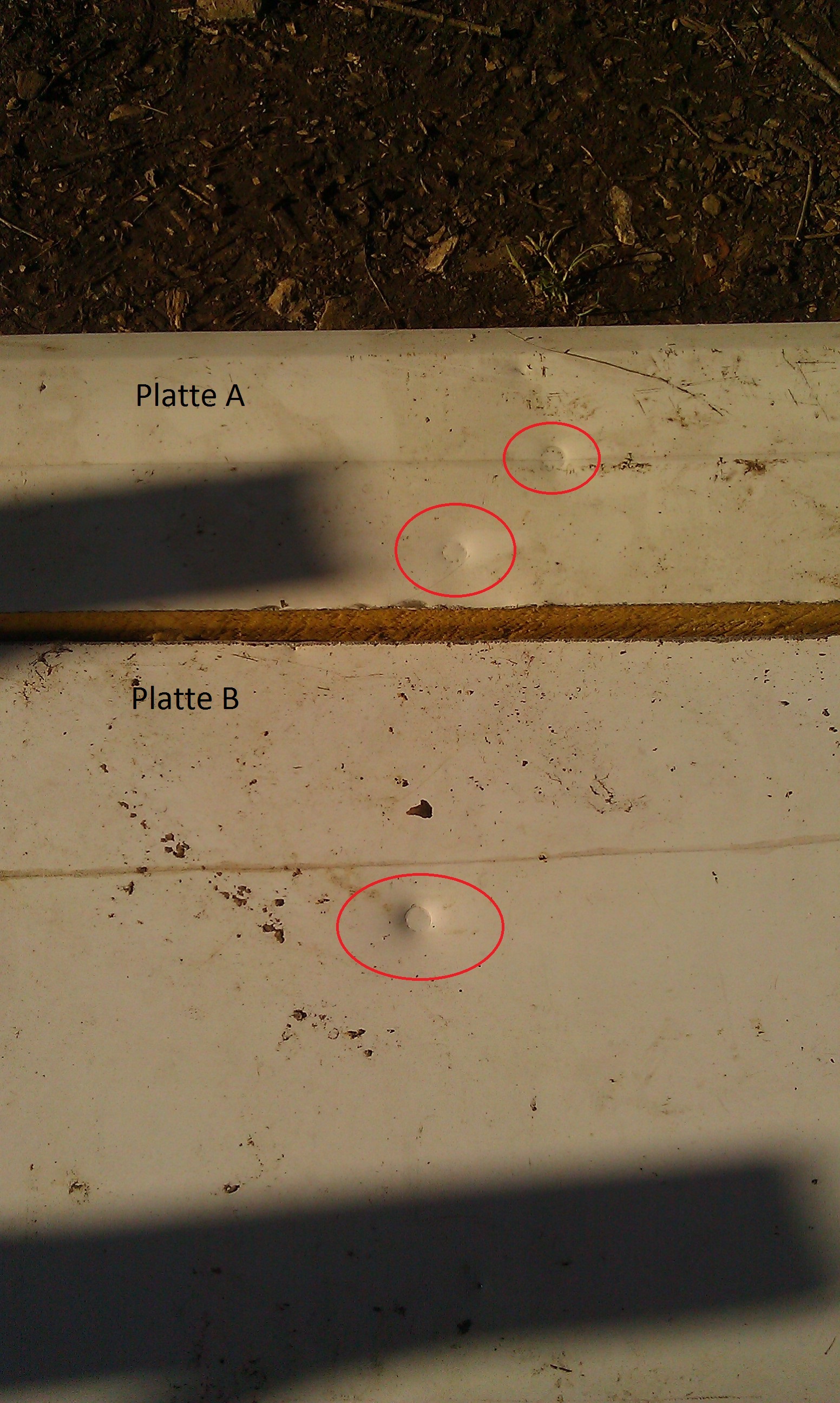

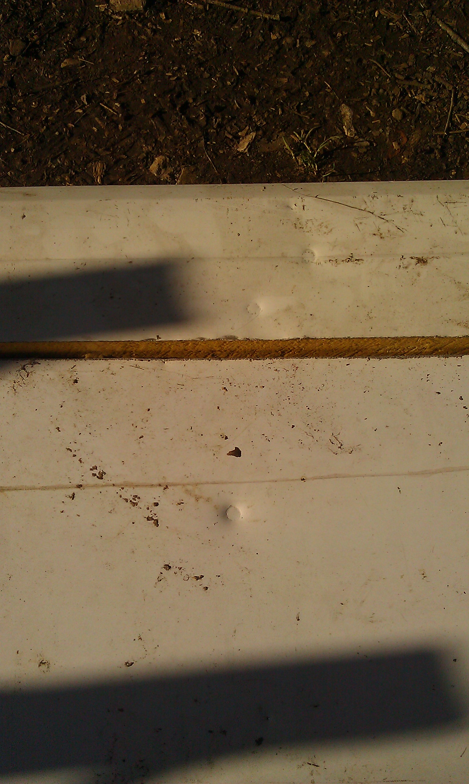

Achso, habe vorher getestet wie sich solche Panele in vergleich zu Alu-Panelen (also den üblichen Clou Panelen) abschneiden.
Die Hallenbauplatte (A) hat eine ca. 0,5-0,6mm Deckschicht, die Clouplatte (B) ca. 1-1,2mm. Beide mit PU Schaumkern. Ob es bei den Kernen nen unterschied in der Dichte gibt kann ich nicht sagen, denke aber wohl eher nicht......oder kaum (Drückversuch mit Finger gemacht).
Der Test:
-Drucktest: Von ca. 1m Höhe habe ich ein Gewicht im freien Fall auf die Platten fallen lassen. Hier ergab sich, und da war ich etwas überrascht, Platte A hatte eine kleinere Beule als Platte B. Das habe ich mir dann mit der höheren Elastizität des Stahls gegenüber dem Alu erklärt.
-Kratztest (dieser sollte einen am Aufbau entlang streifenden Ast simulieren): Hier habe ich mit einem runden Gegenstand aus Stahl mit kräftigem Druck an den Platten entlang gezogen. Wieder war ich verwundert, denn hier hat sich Platte B besser abgeschnitten. Es war schon eine sichtbare Beschädigung zu sehen, aber auf Platte B weniger als auf Platte A. Dieses Fenomen konnte ich mir im Nachhinein nicht erklären.
Dieser Test ist evtl. allerdings unrealistisch ausgefallen, da der Druck gegebenenfalls nicht gleich gewesen sein könnte.
Was lernt man daraus?
In der Praxis wird man den Aufbau eher an Ästen entlang streifen als punktuellen Belastungen aussetzen. Also wird ein Alu Sandwich mehr abkriegen können und der Hallenbau Sandwich wird eher Schrott.
Wobei man sich aber mit den ca. 60-70% billigeren Ausgaben trösten kann. Achso......evtl. wäre die Ersparniss noch grösser den die Alu Sandwiche sind ja noch teurer- preismässig habe ich Platte A mit GFK Sandwich verglichen.
Ich denke es ist doch eine genauere Überlegung wert. Man nimmt die grössere Empfindlichkeit und die diesbezüglichen Nachteile in Kauf, passt etwas mehr auf und fährt mit einem grossen Grinsen den Bäumen entgegen. Scheiss drauf!
Und nein, ich durfte den Test nicht auf unserem Clou-Aufbau durchführen!
Hab auch ein Bild gemacht. Kommt demnächst.
Der Test:

Re: Was hält ihr von dieser Sandwichbauweise?
Hier das Bild...
