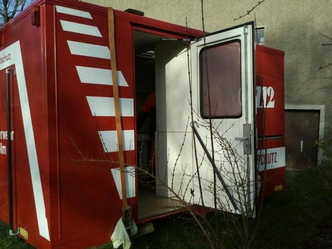

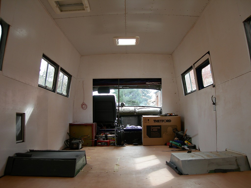

Endlich konnte ich mal einen Tag in meinen "Wohnaufbau" investieren. Diesen hab ich nun mal "ausgeräumt" (Einauten demontiert).
Nun geht es daran einen Durchgang und die "Inneneinrichtung" zu bauen.
Das Fahrzeug:
http://www.allrad-lkw-gemeinschaft.de/p ... &mode=view
Ein Bild des Koffers ist hier angehängt.
Bevor ich nun meine Frage(n) stelle hier einige wahrscheinlich relevanten Infos.
- Ich werde nur Touren machen, welche max 3-4 Wochen dauern - nicht im LKW "leben".
- Ich gehe nicht davon aus, dass ich den LKW im Winter nutzen werde - nur Frühjahr bis Herbst (ich hasse Streusalz :cool: )
- Ich möchte nicht alles von grund auf neu machen. Ich kann mit Kompromissen leben (solange diese "vernünftig" sind) und möchte lieber fahren als weiter ewig umbauen (hab leider wenig Zeit für den LKW)
- Auch die Kosten spielen eine Rolle (es ist nicht so dass das alles nichts kosten darf - aber es sollte eben im Verhältniss stehen...
- um das Ganze besser einschätzen zu können: Ich plane eher auf Fahrzeugtreffen zu fahen und Kurztripps zu machen - (leider) keine "Weltreise" :huh:
Nun die Fragen:
1.) Der Koffer hat 2 einfach verglaste Fenster und 2 "einlagige" Kunststoff Dachluken. Wird das eine Tropfsteinhöle oder ist das bei meinem Anwendungsprofiel (siehe oben) so akzeptabel.
2.) Der Koffer hat wohl keine Isolierung (werde bald den Durchgang machen - dann weiß ich es genau). Was ist bezahlbar und für meinen Zweck angemessen - auch möchte ich gerne einen möglichst dünnen Wandaufbau.
3.) Der Boden besteht aus einer unisolierten Holz- Fahrzeugbauplatte. Ist das so OK wenn man sich damit abfindet "Hausschuhe" im Koffer zu tragen? (In meinem Unimog KrKw war das auch so - fand das jetzt nicht schlimm).

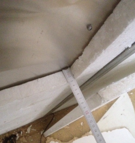

- Trocellen lässt sich sehr angenehm verarbeiten, d.h. mit einem Cuttermesser sauber schneiden ohne Gebrösel. Das Biegen ist auch problemlos möglich und man kann es leicht stauchen und in Gefache eindrücken (allerdings nicht zu stark, sonst wird es nicht vollflächig kleben). Reste kann man für viele Dinge prima zweckentfremden.
- (Einfachverglaste) Glasfenster haben den Vorteil, bei Fahrten durch Hecken und Gebüsche nicht zu zerkratzen. Ich habe die original Schiebefenster des Einheitskoffers und bin auch durchaus mal ein Wochenende bei -10°C unterwegs. Die Heizung läuft im Teillastbetrieb durch, die Dachluken sind leicht geöffnet und selbst bei 4 Personen liegt die relative Luftfeuchtigkeit zwischen 35 und 45%. Nachts klemme ich die beim Ausbau übrig gebliebenen Trocellen Platten in die Fensterausschnitte. Macht dunkel und reduziert die Kältestrahlung hinter den Gardinen. Die Feuchtigkeit am nächsten Morgen auf den Fenstern ist geringer als in der Übergangszeit, in der man nachts nicht heizt und die Temperatur auf 10°C absinken lässt.
Kurzum, die Einfachverglasung hat mich bislang nicht die Bohne gestört. Ich habe auch einen großen Durchgang nach vorne, der auch im Winter tagsüber geöffnet ist, damit ich auch schön die Winterlandschaft durch die Windschutzscheibe genießen kann.
Dieselverbrauch war letztes Wochenende bei 17-20°C Temperaturdifferenz zu draußen 5,5 Liter pro 24 Stunden. Der Fußboden ist wie bei dir ungedämmt bzw. nur gegen Dröhn "geantit". Bei der "Hausarbeit" vor dem Küchenblock tragen wir Hausschlappen, aber da der Esstisch auf einem Podest steht, unter dem die Standheizung werkelt, sind die Füße beim Sitzen kuschelig warm.
Egal wie toll man die Kiste dämmt, an den paar Cent für ein Hygrometer sollte man nicht sparen und egal wie blöde die Sprüche in Richtung "was seid ihr denn für Weicheier" kommen, auch in einer "hochsommerlichen" Regenwoche läuft bei uns die Heizung und wir lüften die Feuchtigkeit aus Regenklammotten, Kochdünsten, Duschhandtüchern etc. gnadenlos aus der Hütte, wo andere in ihren highend-kältebrückenfreien Tropfbutzen den Spunk kultiveren...

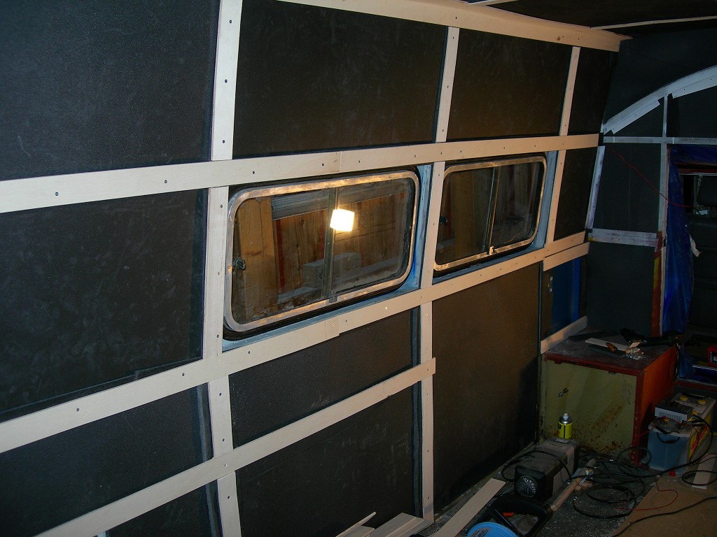

Danke für die Bilder. Sind das Dachlatten die da zu sehen sind? Sind diese sowohl mit der Kofferkonstruktion als auch mit der Innenverkleidung verschraubt um Kältebrücken zu vermeiden?
Über so einen Aufbau habe ich nämlich auch schon nachgedacht...

#9 Beitrag von Landei » 2015-02-23 20:43:23
Nein, nicht direkt Dachlatten sondern dünne Latten, unter denen ebenfalls noch eine einzelne Lage Trocellen sitzt. Man kann sich Trocellen wie eine Isomatte der alten Art vorstellen. Die dickeren Platten bestehen aus mehreren aufeinander geklebten dünnen Platten. Übrigens auch ein Verarbeitungsvorteil, man kann in 3 Dimensionen zuschneiden.
Kältebrücken in Form von Schrauben, die von Innenverkleidung zum dem Stahlfachwerk gehen gibt es nicht, wie du richtig gesehen hast. Mir ging es da aber eher um die Vermeidung von hässlichen Kondenstropfen an Wänden und Decken als um die "totbringende" Kältestrahlung.
Als ich im im tiefsten Winter isolierte wurde es von Fach zu Fach immer molliger, das war eigentlich einer der erfolgreichst spürbaren Ausbaumomente.

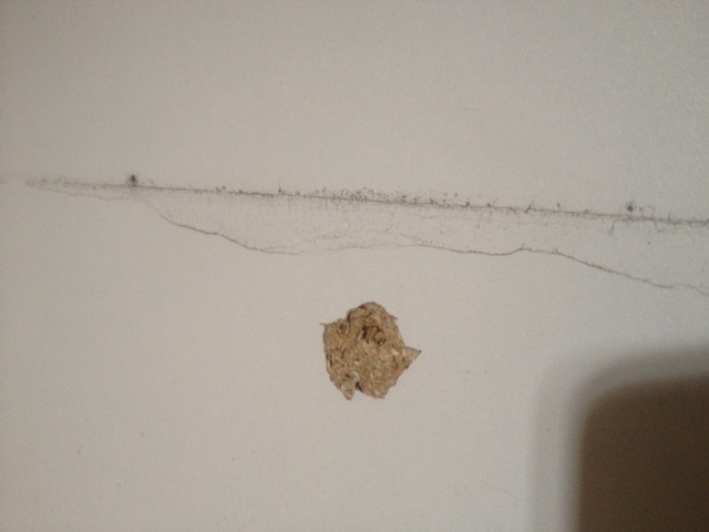

...hast Du auch an die Möglichkeit gedacht das Deine Dampfsperre die Feuchtigkeit zwischen der Außenwand und besagter Dampfsperre einsperrt? Wenn Dampfsperre dann muss die auch hinterlüftet werden! Das ist ja der Trick am Trocellen - man verklebt das vollflächig mit der Außenhaut, das Zeug ist ein "geschlossenzelliger" Schaum und sperrt daher schon von sich aus die Feuchtigkeit aus. Man muss aber darauf achten das tatsächlich keine Hohlräume hinter dem Trocellen bleiben, die nicht nach außen gelüftet sind.
Zwischen die Isolierung und den Innenraum gehört keine Dampfsperre sondern im Idealfall eine atmende Innenverkleidung.

eine ordentlich verarbeitete Dampfsperre braucht keine Hinterlüftung.
Und wenn man sich die Arbeit mit der 100%tigen Dampfsperre antut dann gehört sie hinter die Innenverkleidung vor die Isolierung,
Und noch mal etwas zu einfach verglasten Fenstern, es ist in durchaus sinnvoll nachts im Winter den Durchgang zum Fahrerhaus zu öffnen
damit sich die Feuchtigkeit dort sammelt. Unter der Frontscheibe trockene Tücher ausgelegt die morgens ausgewrungen werden, schneller bekommt man Wasser
nicht raus. (Irgendwo hab ich den Begriff "Opferscheibe" gelesen)
Markus
Frank, hab gerade deinen Beitrag überflogen, die intelligenten "modernen" Folien sind immer Dampfbremsen, die die Feuchtigkeit durchlassen.
Im Fahrzeug sollte man eine Sperre verwenden, die Blechhaut ist dicht und kann keine Feuchtigkeit durchlassen.

...genau das halte ich für eine unbewiesene Hypothese. Sollte sie tatsächlich dicht sein - wozu brauch ich dann überhaupt noch eine Dampfsperre? Die ist dann wirklich überflüssig. Da unterscheidet sich die Blechhaut eines Wohnkoffers doch grundlegend von einem Ziegeldach...

Soooo liebe Leute,
ich bin ein Stückchen weiter gekommen und habe mal an der Vorderseite die Innenverkleidung weg genommen. Der Koffer ist mit 30 mm Styropor isoliert.
Ich werde das so lassen. Ich bin mir bewusst, dass das ein "fauler Kompromiss" ist, da Styropor nicht der idale Dämstoff ist und da das ganze so überhaupt nicht frei ist von Kältebrücken (siehe senkrechte Streben).
Ich habe mich entschossen das so zu lassen, da es in den Hohlräumen sehr gut aussieht und da ich nur mal hier und da ne Woche drin sein werde. Hauptgrund war, dass das Ding jetzt mal auf die Strasse muss - ich will auch mal FAHREN und nicht nur SCHRAUBEN :blush:
Die anderen Wandverkleidungen möchte ich dran lassen. Sie sehen nicht mehr so schön aus, da ja ettliche Einbauten daran verbaut waren.
