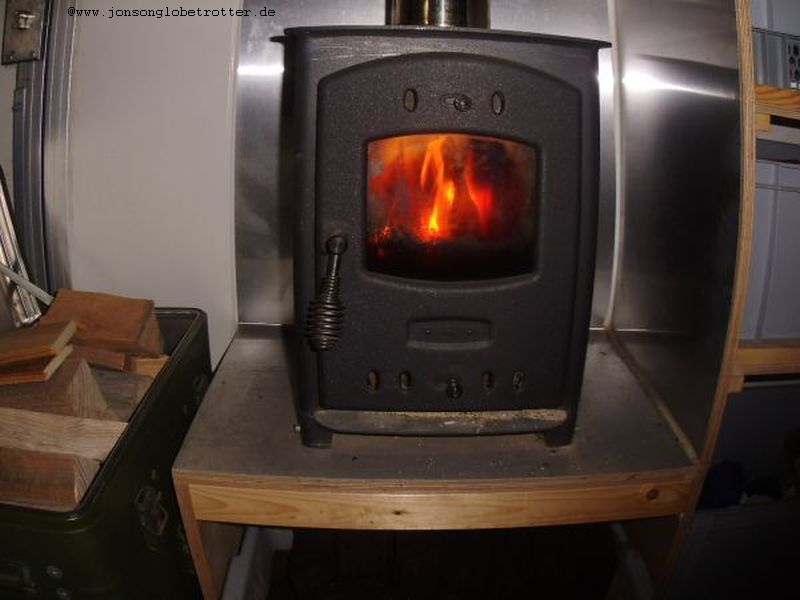

HOLZOFEN IM WOHNMOBIL/REISEMOBIL
So, Nun muss ich doch einmal ein paar Zeilen ins Netz stellen bzgl. Holzöfen im mobilen Einsatz: Ich selber bin in der Ofenbranche und habe sehr lange nach einem passenden Ofen gesucht. Das soll jetzt hier aber kein Verkaufsgeplänkel sein oder werden, ich hab da mittlerweile soviel haarsträubenden Umsetzungen gesehen und gelesen, dass ich hier einmal ansetze muss. Teilweise ist das Wahnsinn was die Leute da kaufen und einbauen.
1)Holzöfen sind keine ortsfesten Feuerstätten deshalb auch keine Überwachung durch den Schornsteinfeger
2)Auch der TÜV will da nichts Wissen ausgenommen die erste Abnahme zum Womo
3)Da es zu diesem Thema keine Vorschriften gibt, ist es eben Pflicht sich selber sachkundig zu machen
Also Leute, in so kleinen "Räumen" ist es absolut wichtig für genügend Sauerstoffzufuhr zu sorgen. Sollte ein gekipptes Fenster aus einem unerklärlichen Grund zufallen oder es wird vergessen es zu öffnen ect pp. ist es sicherlich hochgefährlich in dem Räumchen zu schlafen. Man wird bei Sauerstoffmangel müder und müder bis zum Tot. Oder man bekommt Kopfschmerzen - das lag dann nicht unbedingt am Wein!
Liebe Reisende kauft euch doch keine solchen Ebay Gurkenöfen und auch bitte keine Billigbaumarkt Dünnblechkisten. Erstens geht es um eure Gesundheit/Leben zum anderen verbraucht ein Billigding sehr viel mehr Holz ( Falschluft / Ausgasung)bei einem Haufen Ascheanfall - was im mobilen Einsatz sehr schlecht ist.

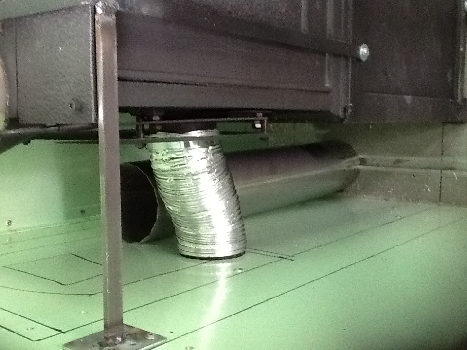

Ein vernünftiger Holzofen hat einen externen Verbrennungsluftstutzen, ist ggf. aus Guss, er braucht im Feuerraum keine Auskleidung/Ausmauerung Schamotte / Vermikulite die zerbröselt auf Pistenfahrten .
Klar ist ein Gussofen schwerer aber eben auch unkaputtbar (max 70kg ) dafür ist er auch für Braunkohle geeignet, hat gegebenenfalls eine Kochplatte und ist mit einem Hebel ausgestattet, der die Zuluft abzusperren bzw. drosseln (Gluterhaltung über die Nacht ).
Auch macht es keinen Sinn vor dem Bettgehen noch einmal Holz aufzulegen, da die geöffnete Luftzufuhr nach dem Abbrand die Wärme wieder aus dem Fahrzeug zieht .Besser ist es vor dem Schlafen gehen einen abgebrannten Glutstock zu haben und die Zuluft maximal zu drosseln.
Besitzt der Ofen auch noch ein Sichtfenster in den Feuerraum, ist der Kuschelfaktor unschlagbar.
Das Fenster hat jedoch noch einen wichtigeren Grund: Man sollte nämlich nicht ständig die Ofentüre öffnen weil:
1) es könnte raus rauchen, oft wegen des schlechten Zuges
2) wird der Vergasungsprozess unterbrochen da ein Sauerstoffüberschuss kurzzeitig auch die entstandene Pyrolyse unterbricht und somit auch der Feuerraum etwas abkühlt.
Auch ein Untergestell ist sehr praktisch da der Ofen dann nicht zu weit am Boden steht ( Arbeitshöhe )

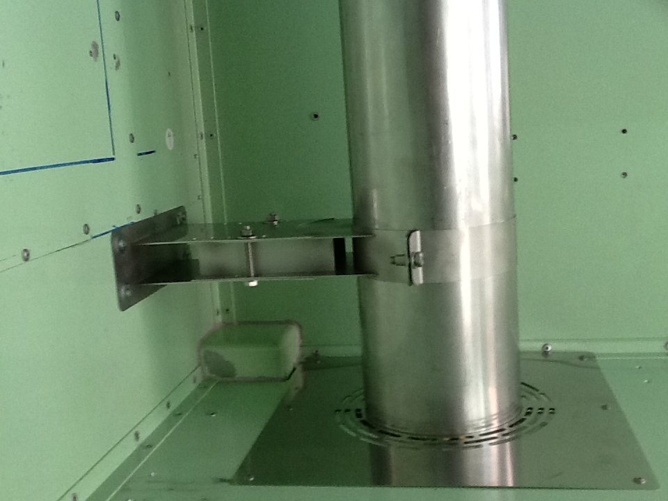

Das Rauchrohr sollte nicht über 120mm Durchmesser haben und in jedem Fall isoliert sein. Auch das Abgassystem ist wichtig: Auch dieses sollte in jedem Fall doppelwandig isoliert sein um einer Überhitzung entgegen zu wirken. Nicht zu vergessen wäre ein Hitzeschutz, welcher sich leicht selber bauen lässt. Die Wand- bzw. Dachdurchführung ist einfach zu machen. Achtet in jedem Fall darauf, dass der Ofen sowie auch die Rauchrohre gut befestigt werden um einem Umfallen entgegen zu wirken.
Ein vernünftiger Holzofen mit externer Luftzufuhr und doppelwandigem Rauchrohr benötigt nur ganz wenig Holz, überhitzt nicht so und kann mit Kohle gut die Nacht überbrücken!
Leute baut das vernünftig und ihr habt kuschlige Strahlungswärme, tolles Flammenspiel, Warmwasser zum Duschen und Kochen.
Ich z.B. baue trotz Holzofen noch eine Dieselstandheizung ein, um die Gattin zu besänftigen. Ich weiss sowieso dass es später heißt: nö nö nicht die Standheizung, mach mal schön den Holzofen an!
Wird das ganze vernünftig gemacht habt ihr eine Lebensqualität und einen unschlagbaren
Nebeneffekt (keine Schimmelbildung, mollig warm, Warmwasser, Kochmöglichkeit,…
Bei Fragen zur Umsetzung könnt Ihr uns gerne per PN kontaktieren. Wir stehen hier mit Rat und Tat zur Seite. Anbei noch ein paar Bilder von unserem kleinen Holzofen.

wasn das für einer - wo gibt den?
Holzofen im Aufbau
Hallo an die Schobis,
danke für den ausgiebigen Text. meine Planung sieht derzeit diesen Ofen vor http://salamanderstoves.com/portfolio/s ... -caravans/
Nach Deinem Bericht zufolge müsste der die angesprochen Punkte erfüllen. oder bin ich auf dem Holz(ofen)weg?

@brummer: danke für die Blumen! und ja bleibt dringendst zu hoffen dass vorallen diejenigen die ohne Externe Luftzufuhr heizen den Beitrag lesen!
@jochen: sehr schöner Ofen! Hat ne Externe Luft und ne Scheibe, also genau richtig. sollte halt evtl auf n podest wie das auch in den Bildern schön zu sehen ist. Wird sicher super!

... o.k. das ist einer der wenigen Holzöfen mit integriertem Stutzen für die Luftzufuhr ...
... wie der (Brauch-) Wasser warm machen soll, ist mir nicht klar ... klar, Wasserkessel draufstellen geht, aber bis zum komfortablen Duschen ists von dort noch ein ganzes Stück weit ...
... ansonsten hat er alle Nachteile, die jeder Holzofen auch hat:
- kein Dauerbrand über Nacht möglich (steht dort sogar explizit in der Betriebsanleitung drin)
- kaum Speichermasse, also wenn Feuer aus, dann ists auch wieder kalt
- Nennleistung 5 kW (mindestens 3 kW), das ist zu viel, für einen nachisolierten Shelter braucht es 0,5 kW für einen originalen Zeppelin 1 kW dauerhaft und nicht abwechselnd zwischen 0 und 7 kW
- selbst bei schlechter Isolierung wird als zu beheizendes Volumen 65 m3 angegeben, der Shelter hat gerade mal 16 m3
- Abstände seitlich 40 cm, heisst also ich brauche 1,20 m Schrankzeilenlänge um den Ofen unterzubringen
... ich liese mich gerne überzeugen mit Holz zu heizen, habe aber eben genau die vorher beschriebenen Nachteile beim Versuch mit einem raumluftabhängigen 3,5 kW Zimmerofen erlebt ...

sieht mir stark nach de "Pluto" aus von Globe Fire.
http://www.hagebau.de/GUSSOFEN-PLUTO-5- ... 0034251146
mit 89 kg schon recht solide
Der Hobbit stove ist ähnlich in den Abmessungen, hat den jemand in Betrieb und kann näheres berichten?
Oder kennt jemand weitere kleine Öfen mit externer Verbrennungsluftzufuhr?
