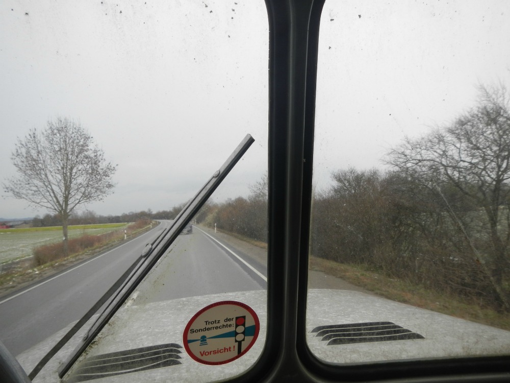

Da ich vor Freitag nicht mehr zum Auto komme, muss ich mithilfe eines Fotos raten, welche ich bestellen soll.
Könnt ihr auch mal euren Tipp bzw. Empfehlung abgeben? Das wäre super! :-)

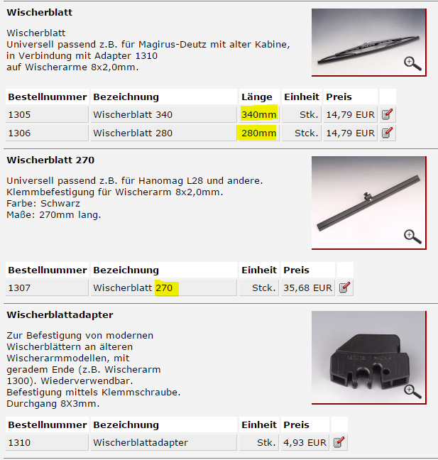

Also ich würde bei JFW bestellen und zwar entweder: http://www.lkw-restauration.de/
a) Wischerblatt Universell passend z.B. für Magirus-Deutz mit alter Kabine in Verbindung mit Adapter 1310 auf Wischerarme 8x2,0mm - 340 mm
b) Wischerblatt Universell passend z.B. für Magirus-Deutz mit alter Kabine in Verbindung mit Adapter 1310 auf Wischerarme 8x2,0mm - 280 mm
c) Wischerblatt 270 Universell passend z.B. für Hanomag L28 und andere. Klemmbefestigung für Wischerarm 8x2,0mm. Maße: 270mm lang.
Und um sicher zu gehen, notfalls noch 2x Adapter:
d) Wischerblattadapter - Zur Befestigung von modernen Wischerblättern an älteren Wischerarmmodellen, mit geradem Ende (z.B. Wischerarm 1300). Wiederverwendbar.
Befestigung mittels Klemmschraube. Durchgang 8X3mm.
Ein Foto und Screenshot habe ich einmal angehängt.
Danke euch schon einmal im Voraus! Notfalls bastel ich ein Handtuch an einen Besenstil und kurbel ab und zu das Fenster herunter :angel:

... 1306 müsste in jedem Fall gehen, notfalls ist halt die gewischte Fläche kleiner als original ... 2 Adapter dazu und gut is ... 1307 sieht zwar verschärft original aus, erreicht aber nur recht schlechte Wischergebnisse ...

Hab mir die Kombo jetzt mal bestellt und hoffe, dass ich sie noch zum Wochenende bekomme.

habe die Adapter und verwende 400mm-PKW-Wischer. Nicht so original, aber dafür sieht man was :-)
