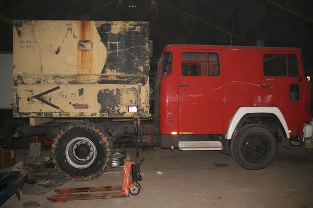

#15 Beitrag von OliverM » 2007-11-15 14:09:14
Hier habe ich einen RAF- Koffer mal aufgesetzt .Bild

@ Oliver M
Was hat der Koffer für Aussenmaße ???
Ist der kürzer als 3m ?

#17 Beitrag von MUSKOLUS » 2007-11-15 17:57:37
Das ist aber kein 130er :D
Oder gibt es den mit längerem Radstand und schwerer Achse hinten?!
Andreas
130er
#18 Beitrag von OliverM » 2007-11-15 22:35:38
...doch , das ist schon ein 130 D 9 :D , nur nicht mehr ganz .
..das Foto ist mitten im Umbau gemacht worden . Da mir das ständige Gesuche nach vernünftigen 8-Loch Felgen zum Schluß so dermassen auf den Sack gegangen ist , bin ich angefangen , den Karren auf 10 - Loch um zu bauen .
Die Bereifung ist 395/85 R 20 , und selbstverständlich wird die VA auch noch auf 10-Loch umgebaut.
...die Maße des Shelters sind 2600 X 2250 X 1880 mm , und reicht für ein Bett und eine vernünftige Nasszelle .

#19 Beitrag von MUSKOLUS » 2007-11-16 11:28:11
Interessant!
Wie ist denn die Übersetzung der Achsen? Schneller als original? Wie fährt sich denn das Auto damit? Passt die Vorderachse auch? Hat der eigentlich längeren Radstand als 3,20?
Nur für andere Felgen die Achsen tauschen ist aber schon reichlich Aufwand...
Andreas
#20 Beitrag von OliverM » 2007-11-16 13:10:04
..die Achsen sind etwas kürzer Übersetzt , um den doch um einiges größeren Radumfang der 395er zu kompensieren . Gefahren habe ich den Karren noch nicht , da ich leider immer nur dann Zeit habe , mich um den Umbau zu kümmern , wenn gerade kein Kunde mit einem Auftrag droht .
Die Gesamtübersetzung ist um ca. 14 % länger geworden , und das müßte der Motor meiner Meinung nach gut verdauen können .
