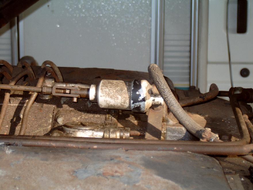

Hallo!
ich habe hier einen druckluftzylinder am gasgestänge direkt vor der einspritzpumpe die luftleitung geht wohl direkt an die druckluftversorgung ohne zwischenabgang kennt sowas einer?wenn ja wofür solln das sein?
ich versuchs mal mit nem bild
Bildschöne grüsse rainer

das kommt sicher vom Motor-Brems-Knopf....0-Föderung beim Bremsen oder Motor aus machen...

Kann aber auch für Zwischendrehzahl genutzt werden!
Nebenantrieb für Pumpen etc.

...bleib doch mal auf dem Gas stehen, wenn du die Motorbremse drückst.
Dann drückts das Pedal zurück. Das macht der Zylinder.
Edit.
oh, nee. falsch geguckt.
Der Zylinder der das macht liegt woanders

also wenn da jetzt druck rauf kommt drückt der zylinder raus und damit den gashebel richtung weniger gas ev. doch zum ausmachen? habe aber auch noch keinen betätigungs mechanismus gefunden dafür naja ich werd noch mal suchen
