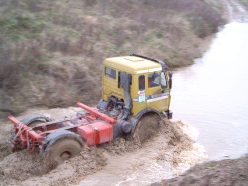

Da ich mein Auto nicht in Deutschland ausbaue, die nächste Frage: Wo gibt's die Träger fertig? Hast Du irgendeine Bezugsadresse, www... ? Es ist für mich einfacher, das Material komplett zu verschiffen und nur die Aufhängung hier schweißen zu lassen. Danke vorab!felix hat geschrieben:Gibt es fertig mit Locks u.s.w. Nur BEfestigung an den Rahmen muss man selber bauen.MlG,
Das isser, gerade gekauft, hier noch beim Händler:
