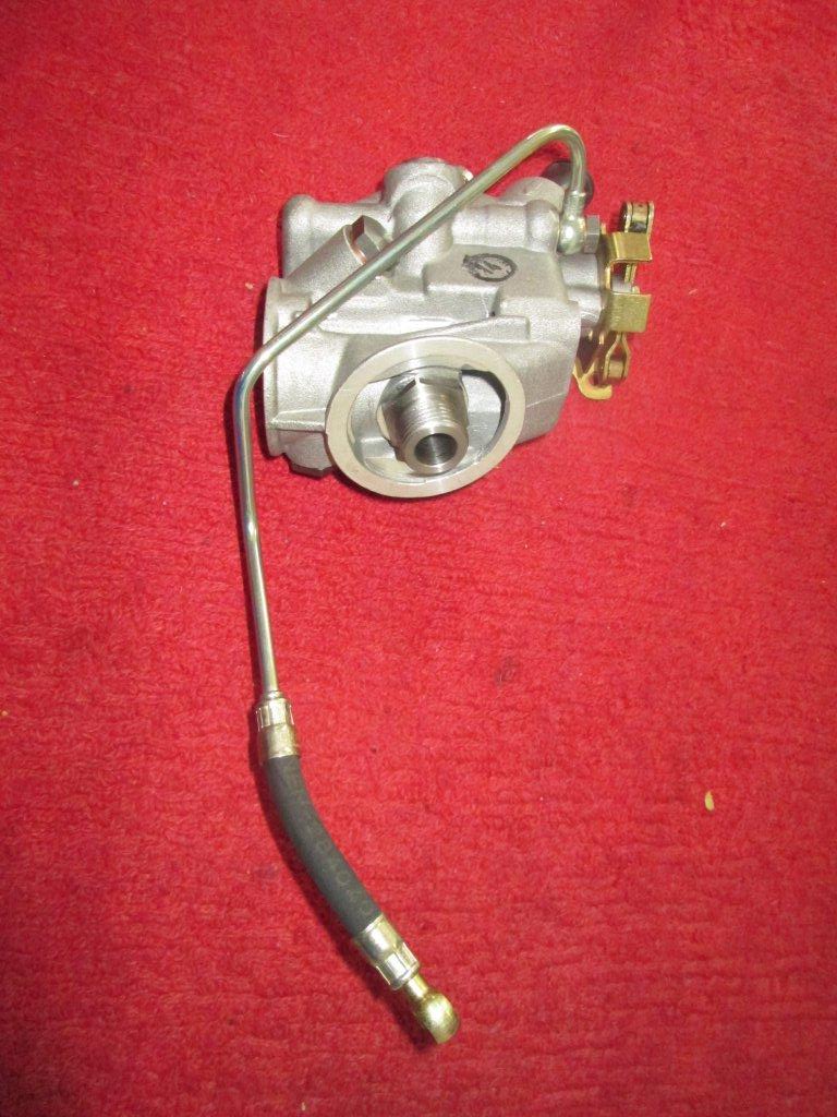

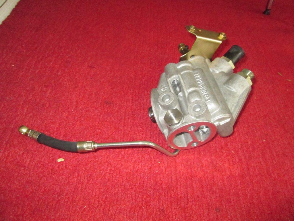

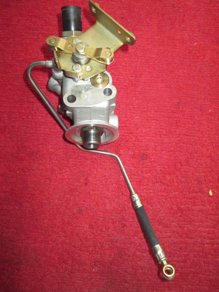

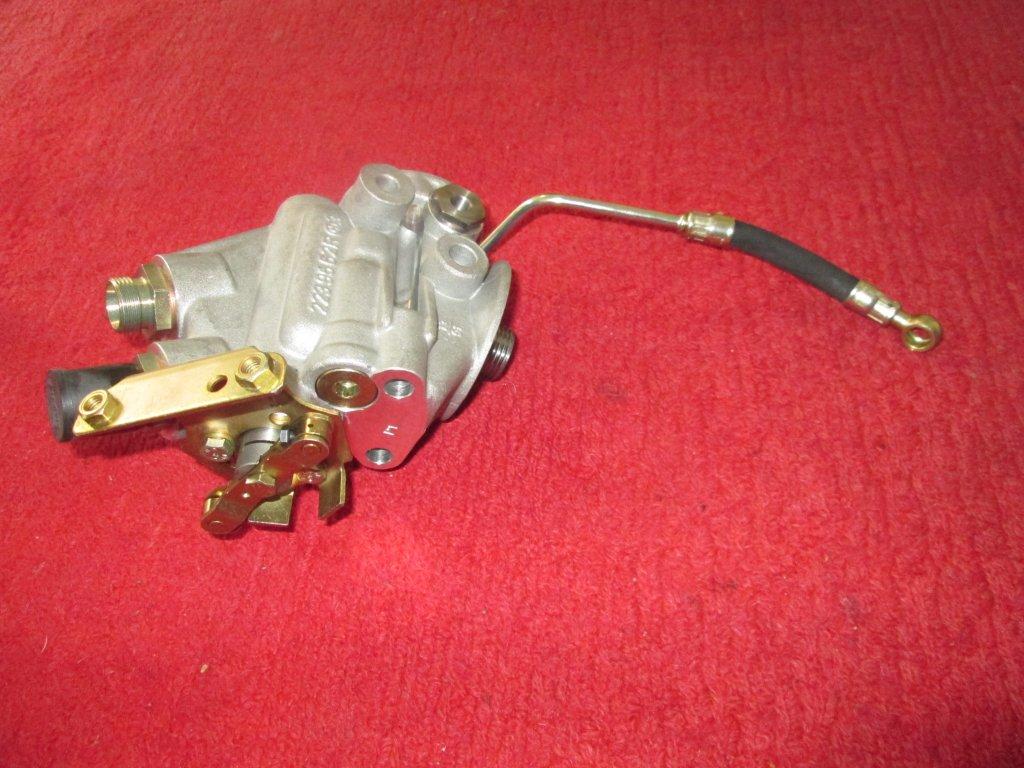

Also das wäre die originale Konsole. Weiß nicht ob man die Problemfrei tauschen kann.
Zum Beispiel gegen die vom Tom
Sven
