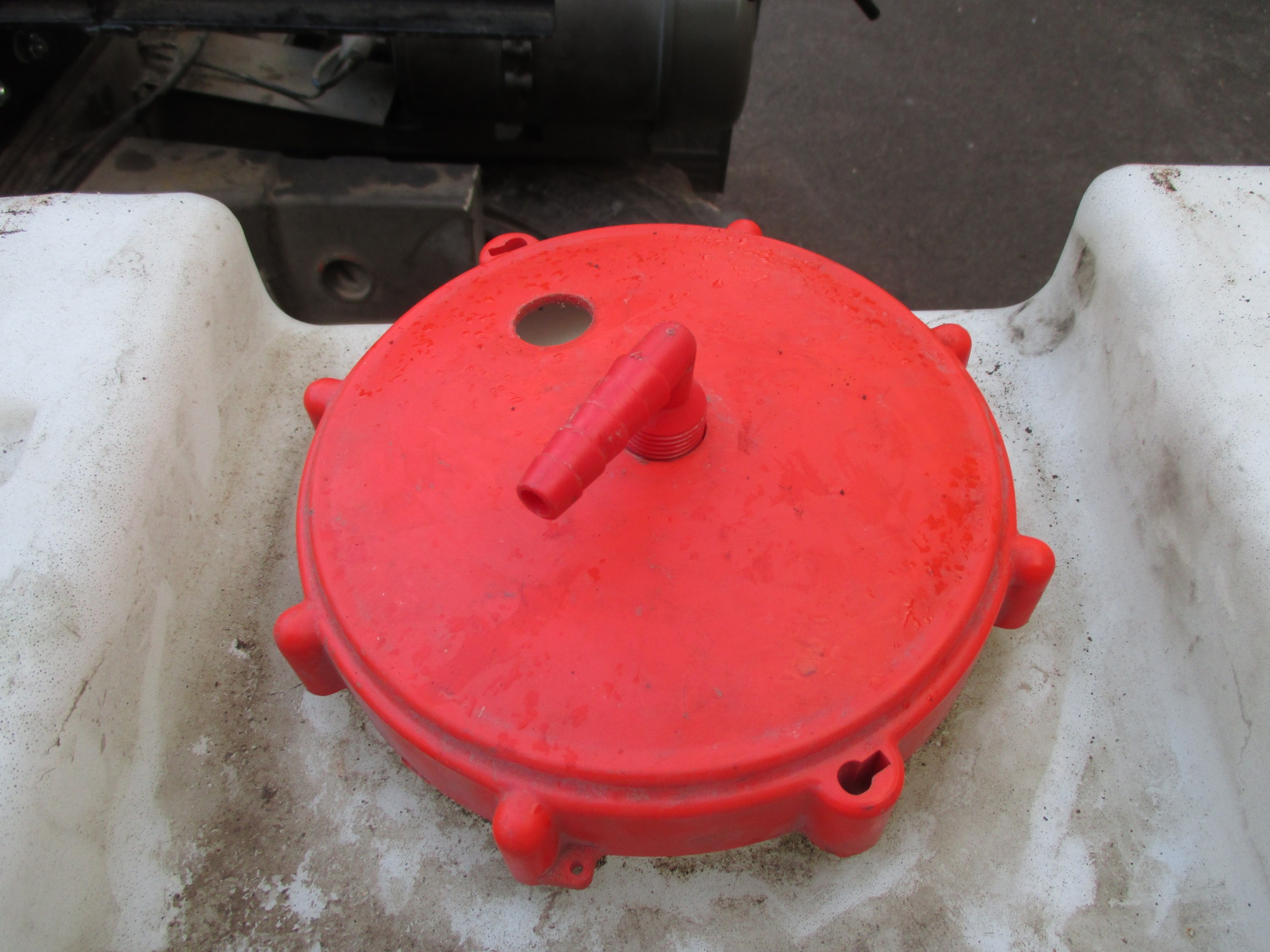

Hallo zusammen!
Ich habe so einen weißen Wassertank mit diesem roten Deckel. Darin sind zwei löcher, die ich abdichten möchte. Wie macht man das am besten? Müsste irgendwas zum Kleben sein, da oben drüber kaum platz ist (für einen Blindstutzen) da die Bänder drüber weg gehen.
Danke für Antwort!!!!
Grüße Felix
Bild kommt gleich noch

#2 Beitrag von Zentralgestirn » 2015-01-04 23:32:39
im Deckel ist idr eine Dichtung. Die entfernen und einen Deckel (Ronde) in den Deckel legen, Dichtung wieder rein und gut. Die Ronde kann aus beliebigem Material wie Kunststoff oder Metall gefertigt werden. Sollte nur nicht sonderlich dick sein.

#3 Beitrag von Tomduly » 2015-01-04 23:33:56
wäre es nicht einfacher, einen neuen Deckel zu nehmen, als am alten rumzubasteln?
Mit dem alten Deckel in einen Agrarmarkt/Raiffeisen o.ä. und einen passenden Mostfassdeckel raussuchen.

#4 Beitrag von Hydraulicus » 2015-01-05 0:15:46
ja....gerne, wenn die sowas haben, dann sofort. Vielleicht geht Basteln doch schneller

#5 Beitrag von Sternwanderer » 2015-01-05 0:35:20
Als Provisorium kannst du auch eine dünne, reißfeste Folie überlappend über das Loch legen und den Deckel dann wieder draufschrauben.

#6 Beitrag von ingolf » 2015-01-05 9:06:38
Schraube , Dichtung unter den Kopf, innen Mutter.

#7 Beitrag von sico » 2015-01-05 9:38:56
der Werkstoff des Deckels ist vermutlich Polyethylen.
Das kann man nicht kleben.
Schweißen mit Heißluft geht.
