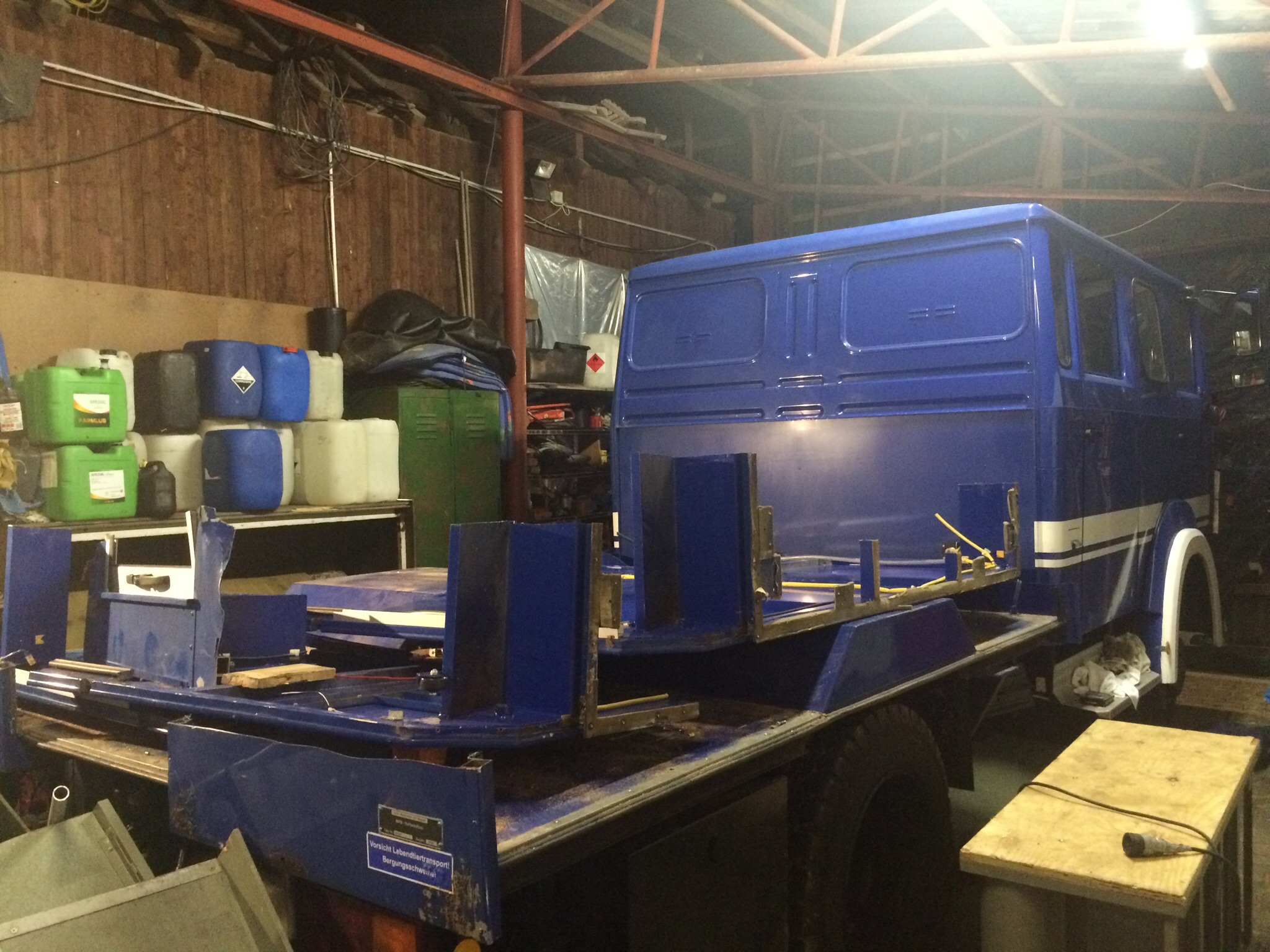

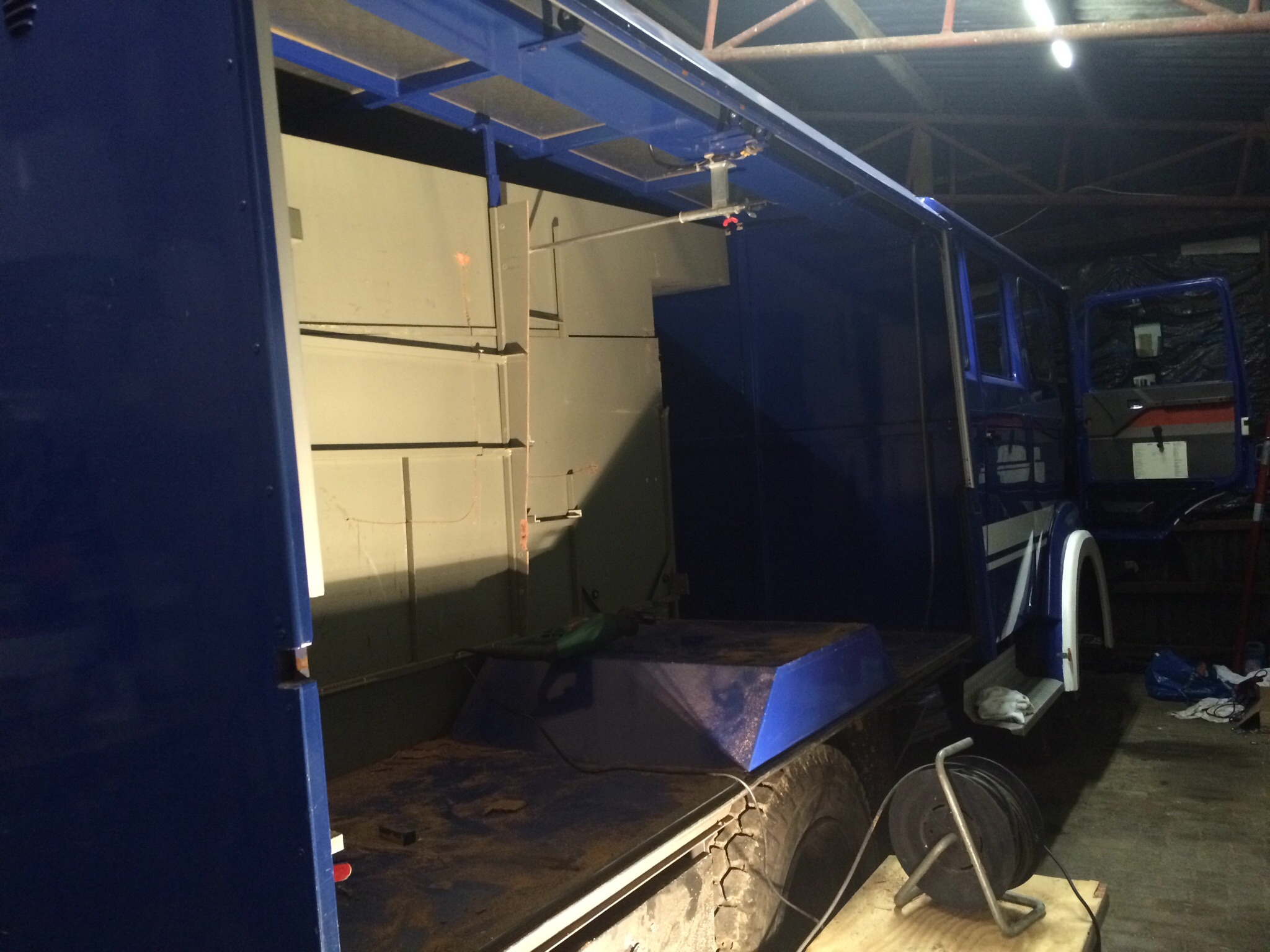

Hallo liebe Gemeinde,
beginne gerade mit dem Innenaufbau meines THW-Koffers: Ziel Koffer bleibt inder ursprünglichen Form (außen) erhalten und wird hinter den Rolladen ausgebaut. Nur während des Aufenthaltes ist er dann als WOMO zu erkennen.
Ich habe, weil es mir ganz praktisch erscheint, den Geräte-Stahlrohrrahmen innen nur so weit dezimiert, dass er für die Bereiche Sitzgruppe, Einzelbett, Küche, und Stiller Ort als Träger für die Inneneinrichtung dient. Dieser ist wie vielleicht bekannt nur auf dem Boden fixiert und in sich stabil (immernoch! :cool:).
Frage: In wie weit kann ich die Möbel- Küchenschränke, Kleiderschrank mit dem Dach des Koffers verbinden? Gibt es hier im Gelände Verwindungen innerhalb des Koffers, so dass mir der Kram auseinander reist? :eek:
Hat jemand Erfahrung?

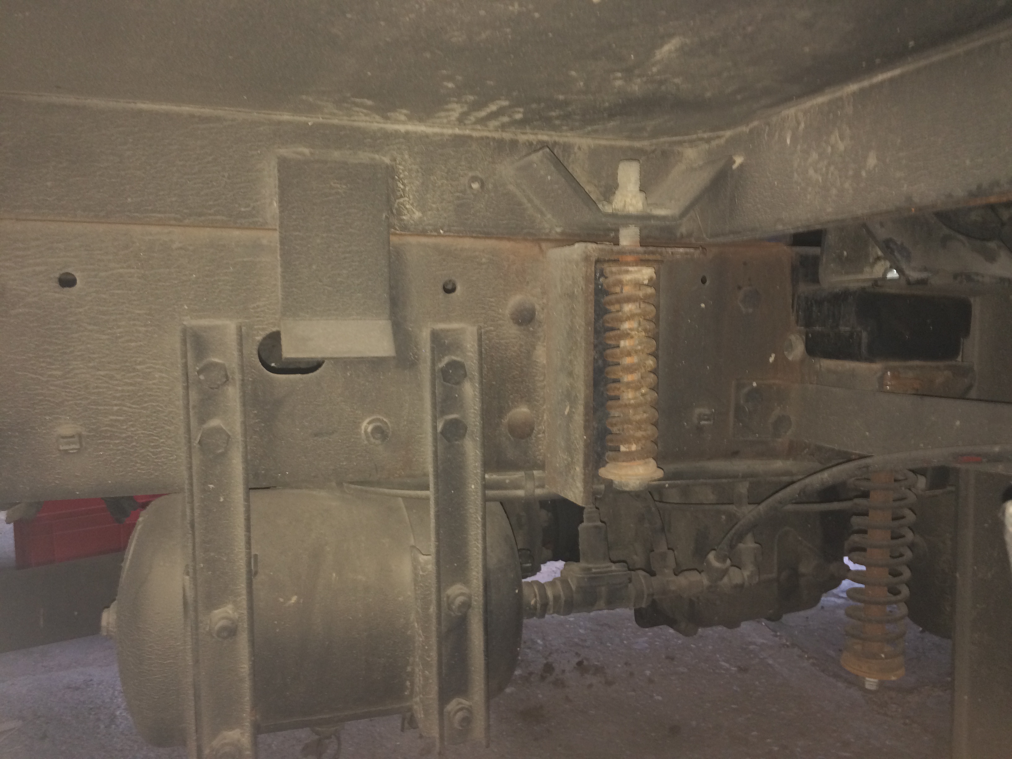

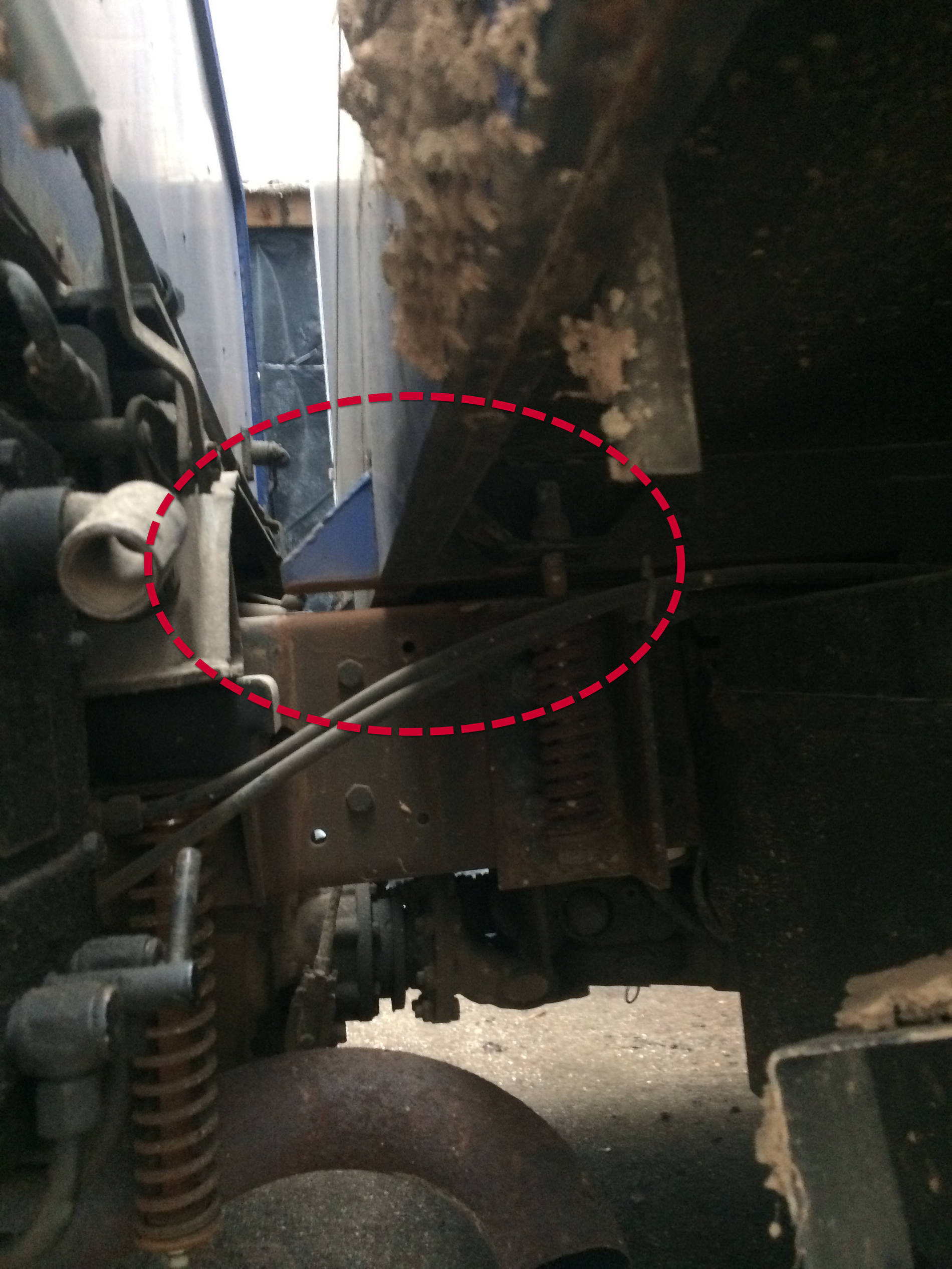

habe mir gerade die Lagerung des Koffers angesehen: Aufbau von "VOLL"- vorne Spiralfedern mit einer Länge von ca. 20 cm, in der Mitte nur zwei Haltebleche für die Seitenführung, hinten mit zwei Platten fixiert. Demnach ist der Koffer nicht fest verschraubt. ob die Verschränkung reicht, ist fraglich.
Eine Abkürzung ist meistens ein Umweg- der Weg ist das Ziel!
Garfield
Beiträge: 5414
Wohnort: 87xxx
Re: Verwindung THW-Koffer in sich selbst?
#11 Beitrag von Garfield » 2014-12-30 11:26:19
Das ist eine typische Federlagerung und sollte in den meisten Situationen reichen , verschrenke das Fahrzeug mal dann siehst Du was passiert . Das kannst Du z.B an einen hohen Kantstein probieren mit einem Rad rauf fahren und dann schauen wie es hinten aussieht und ob noch alle Räder am Boden sind . Probier auch vorsichtig ob sich die Rolläden öfnen lassen wenn der LKw verschränkt steht . Es ist immer wieder erstaunlich wie sich ein so steif aussehender LKW Rahmen verwindet .Wenn das alles passt ,dann noch wie von Klaus vorgeschlagen ein paar Verstebungen montiert , evtl. noch 2 zusätzliche Federlagerungen montierst damit der schwerer werdende Koffer nicht schaukelt . So sollte es reichen für die ersten kleinen offroad Abenteuer.
Garfield
Beiträge: 20566
#12 Beitrag von Wilmaaa » 2014-12-30 13:12:30
Mit der originalen Lagerung kommt man ziemlich weit. Schwachstellen sind aber z.B. die Rolladenbefestigungen. Bei längeren Pistenfahrten verabschieden die sich schon mal. Oder es rüttelt sich was anderes los.
Wenn nicht zu viele Streben fehlen, ist der Voll-Koffer aber recht stabil.

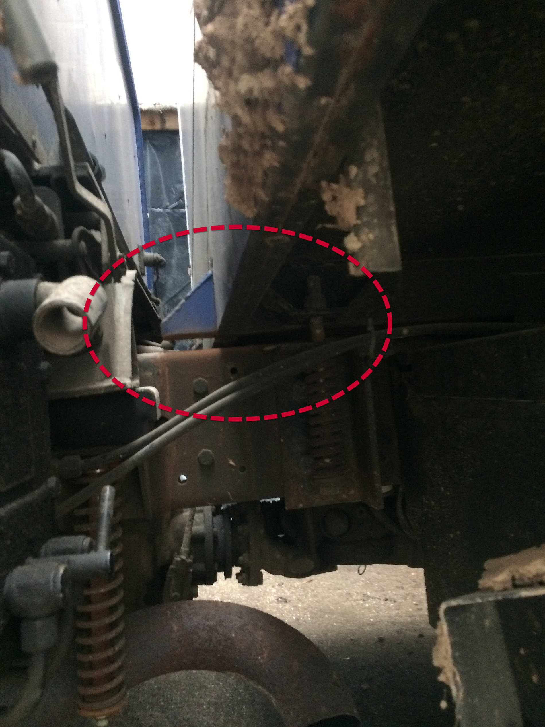

Andy+Nitsche hat geschrieben:Hallo,
Hier sieht man auch schön den Vergleich zwischen der Koffer-Federlagerung und der Kabinenlagerung. Die Federn der Kabine haben einen deutlich größeren Federweg bis zur Blocklänge als die des Aufbaus. Die Doka ist ja etwas über 3 Meter lang - bei einem Radstand von 3,5 Metern darf der Aufbau 2,1 Meter hinter der Hinterachse enden - also maximal 3,6 Meter insgesamt (außer wenn er als Ladung gilt, dann plus max. 1 Meter). Gefühlt finde ich die Federlangerung "zu kurz", wenn man keine oder nur minimale Torsionskräfte einleiten will.

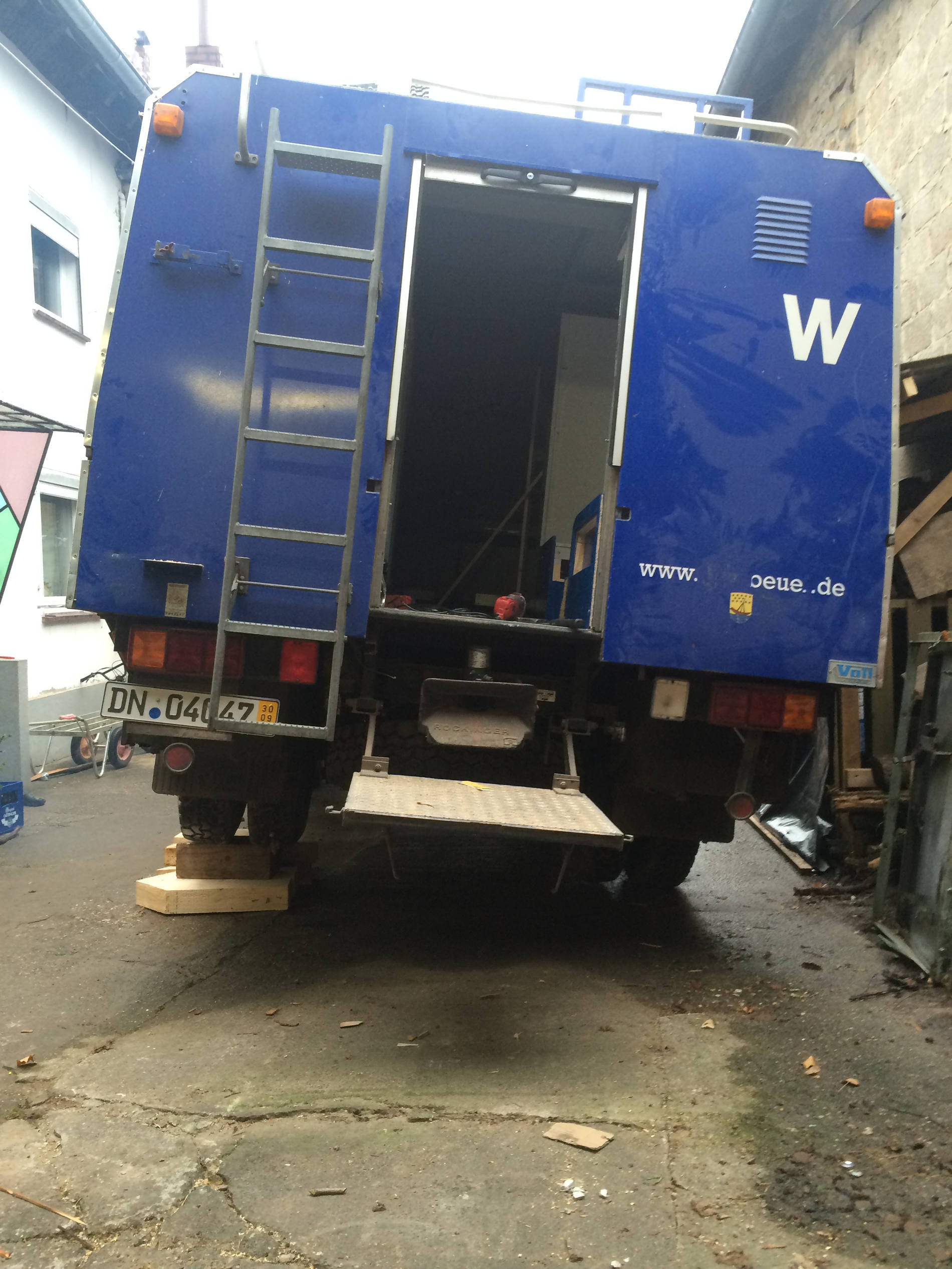

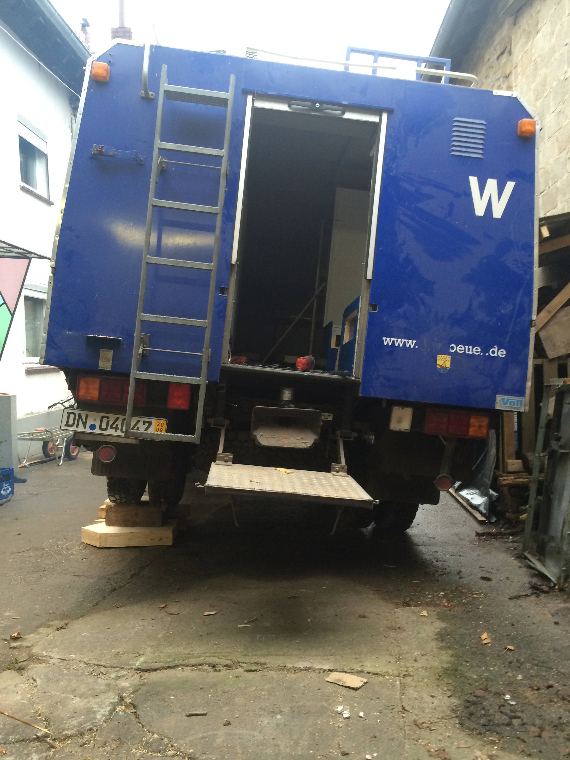

Morgen werde ich mal den Magirus diagonal auf Blöcke stellen, um zu sehen, wie sich die Verschränkung/ Verwindung auf den Innenausbau auswirken! :eek:

So: getestet!
Habe ein paar Holzblöcke gefunden und den Dicken draufgefahren. Zudem habe ich meine bessere Hälfte in den Koffer gestellt um zu shen wie der innere Rahmen mit den ersten Einbauteilen sich verhält.
Innen alles stabil und ohne Bewegung, der alte Geräterahmen scheint sich nicht zu verziehen.
Die Kofferlagerung vorne arbeitet, ca 3,5 cm, auf Höhe der Hinterachse ist auch ein bisschen Spiel zwischen Leiterrahmen basisfahrzeug und Kofferrahmen.
Man merkt wohl beimn Rauf- und Runterfahren, dass das Fahrerhaus viel stärker gelagert ist!
Seitliche Verschränkung zwischen Fahrerhaus und Koffer mindestens 10 cm.

wie hoch waren denn die Hölzer ?

Holz war ca 25 cm hoch!
Ich weiß ist nicht so viel, aber mehr ging nicht mit den kleinen Hölzern

25cm sagen nicht viel aus.
Andererseits fahren die wenigsten im Urlaub mehr als nur schlechte Feldwege, für die das Auto gemacht wurde.

25cm sind nix mach das mal Diagonal auf der Vorderachse auch mal sehen was da kommt
