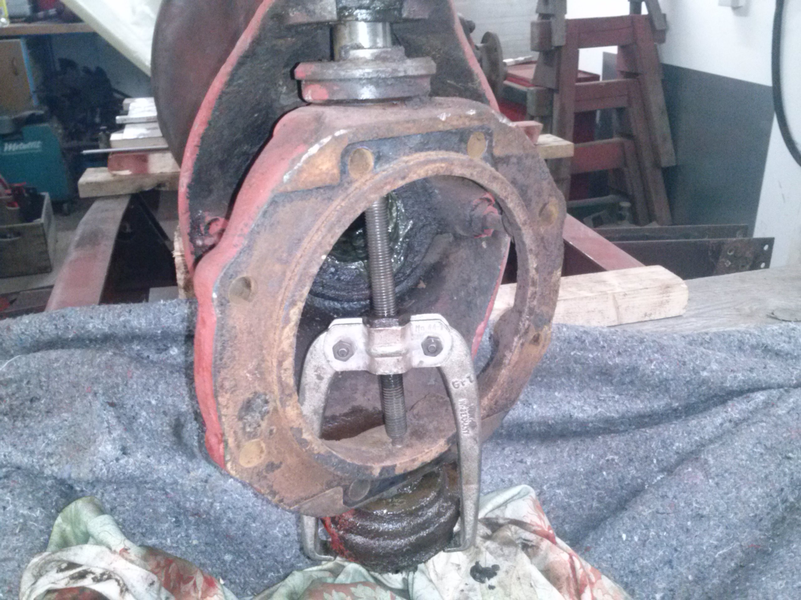

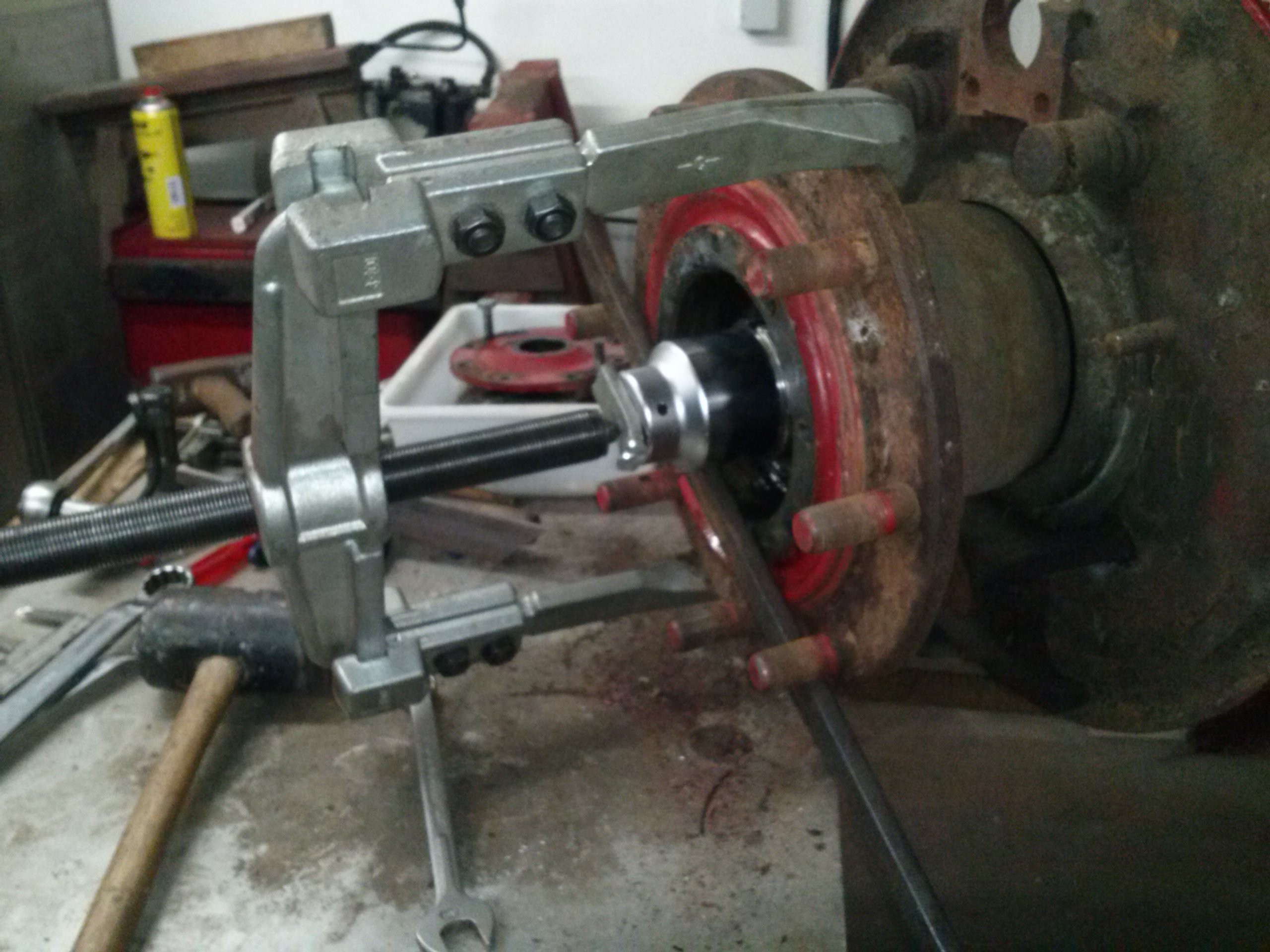

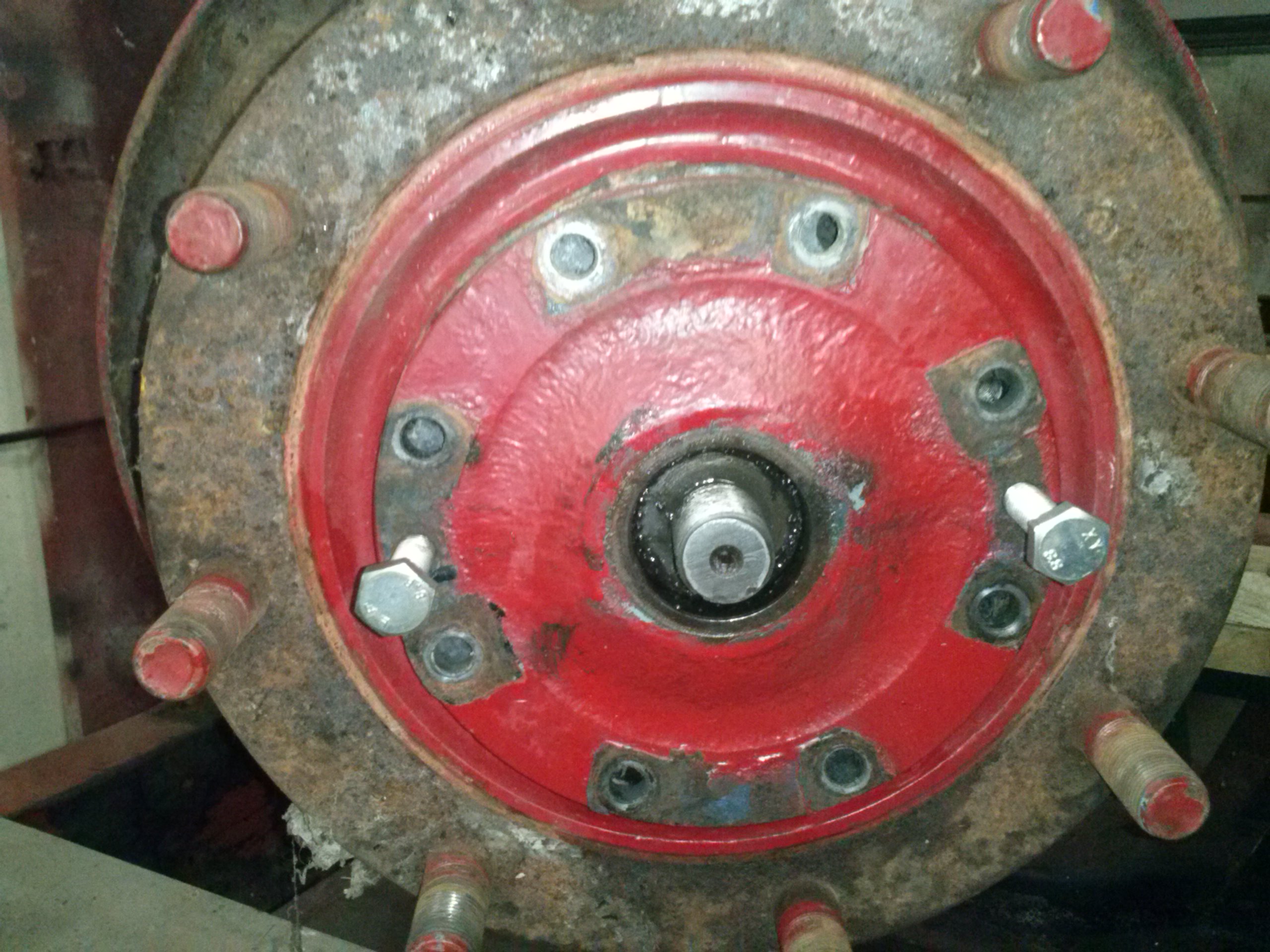

Hai zusammen habe da mal eine Frage ich bin grade dabei meine Vorderachse zu Überholen
ich hab den Deckel der Antriebswelle am Achsschenkel gelöst und den sprenring raus jetzt kann ich den Deckel
zwei cm hin und her bewegen bekomme in aber nicht ab gibt es da ein Trick,oder mit einem
Abziehr.
Wenn man den Deckel mit der Hand nach außen zieht ist ein Metallischer widerstand da.
Gruß Andreas. :frust:

ich nehme an der Deckelist auf der Verzahnung festgegammelt oder geklebt.
Abzieher ansetzen hilft, prüfe vorher mal ob sich die Antriebswelle beim
herausziehen mit bewegt....
Grüße...

Hai danke den Deckel hatte jemand mit schrauben fest auf die Verzahnung geschoben
ging aber mit abzieher runter.
Ich bin mir nicht sicher gewesen und bevor man was kaputt macht
frage ich lieber nach danke :wack:

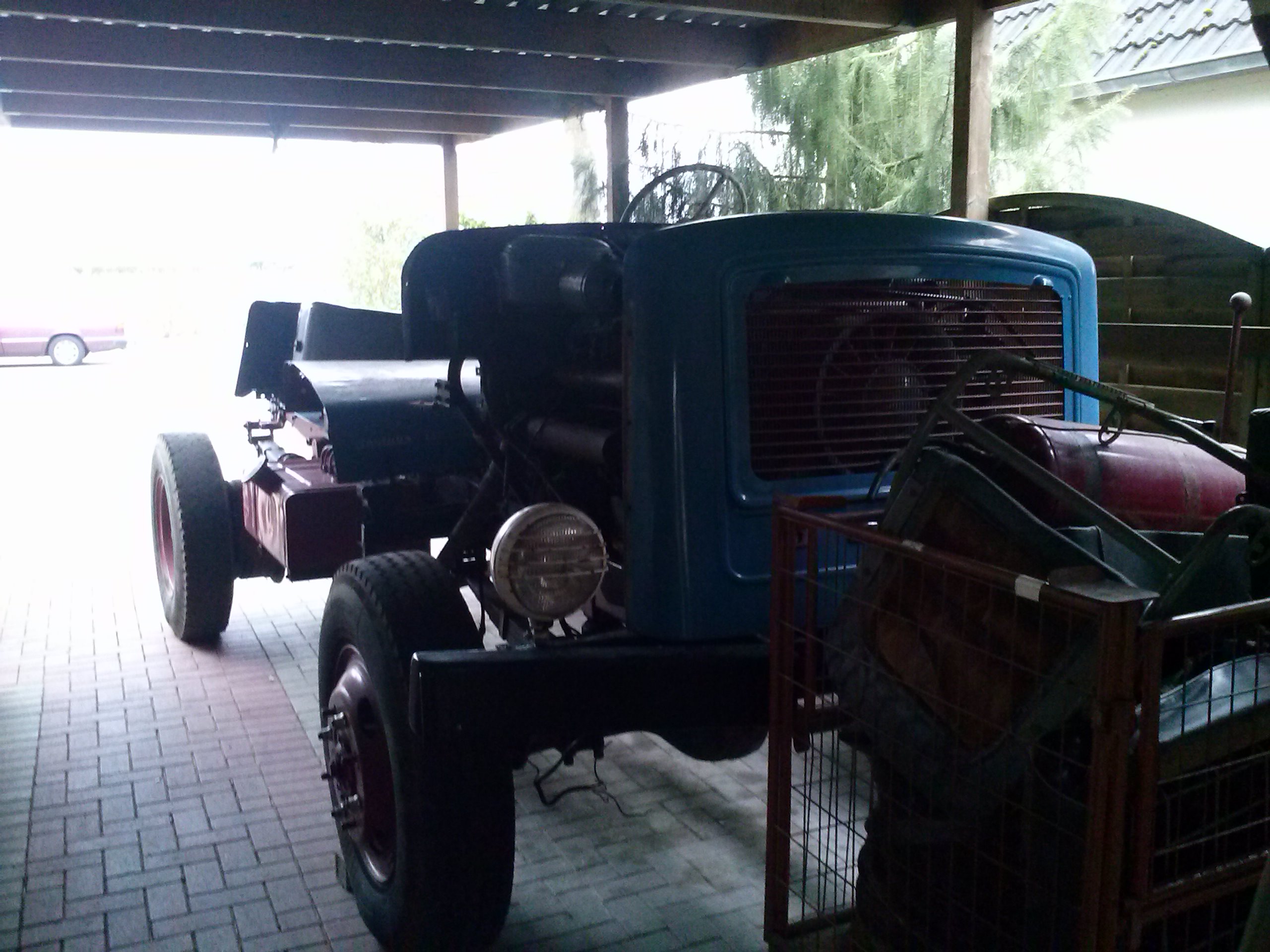

:hacker: Hai es ist ein Mercur 135 D12 AK mit 312 Motor und auf 3,30 m gekürsten Radstand als Zugmaschiene
mit V Achsen.

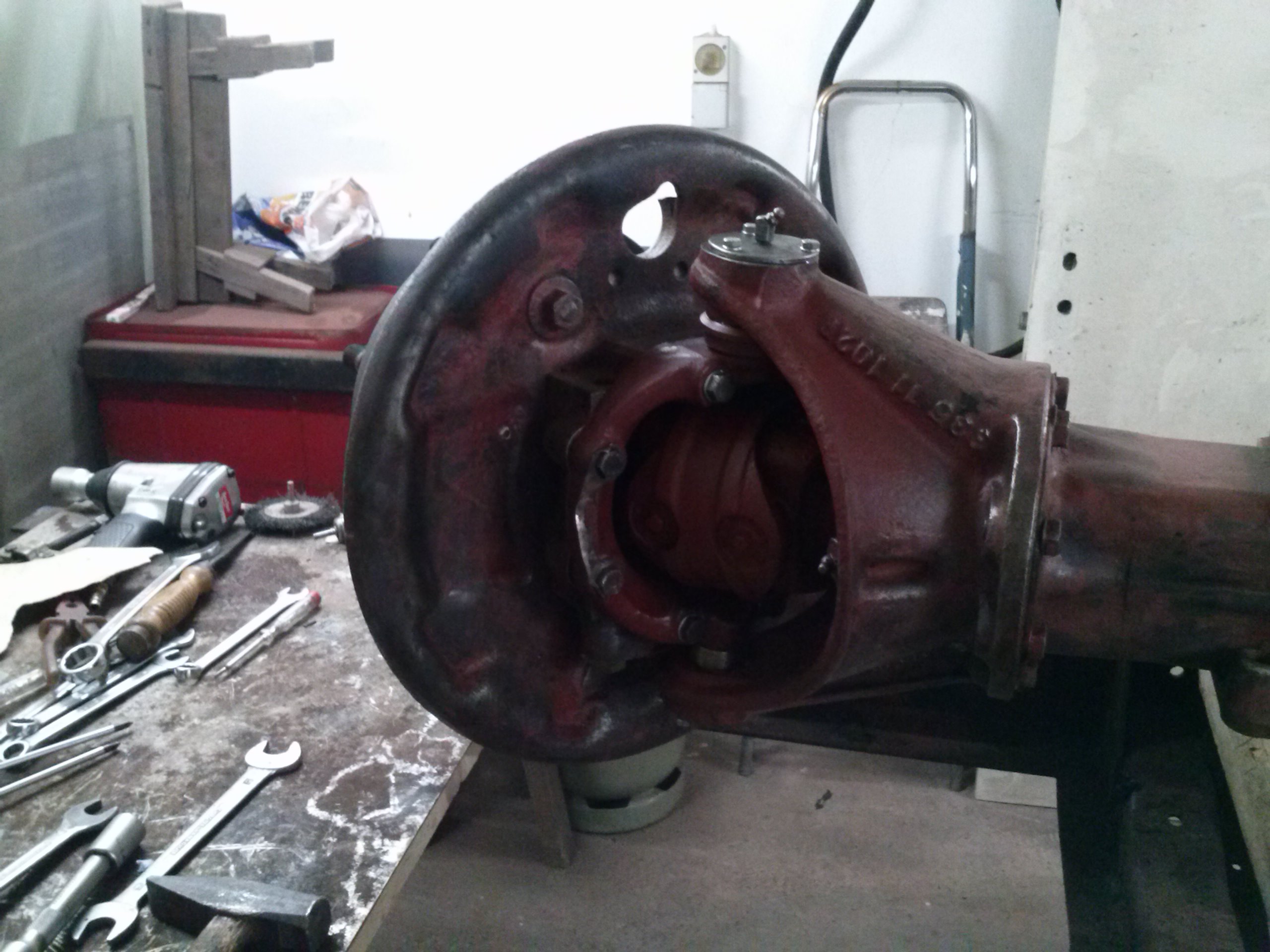

#6 Beitrag von ursus andi » 2014-12-30 17:18:51
So habe ich in bekommen :spiel:

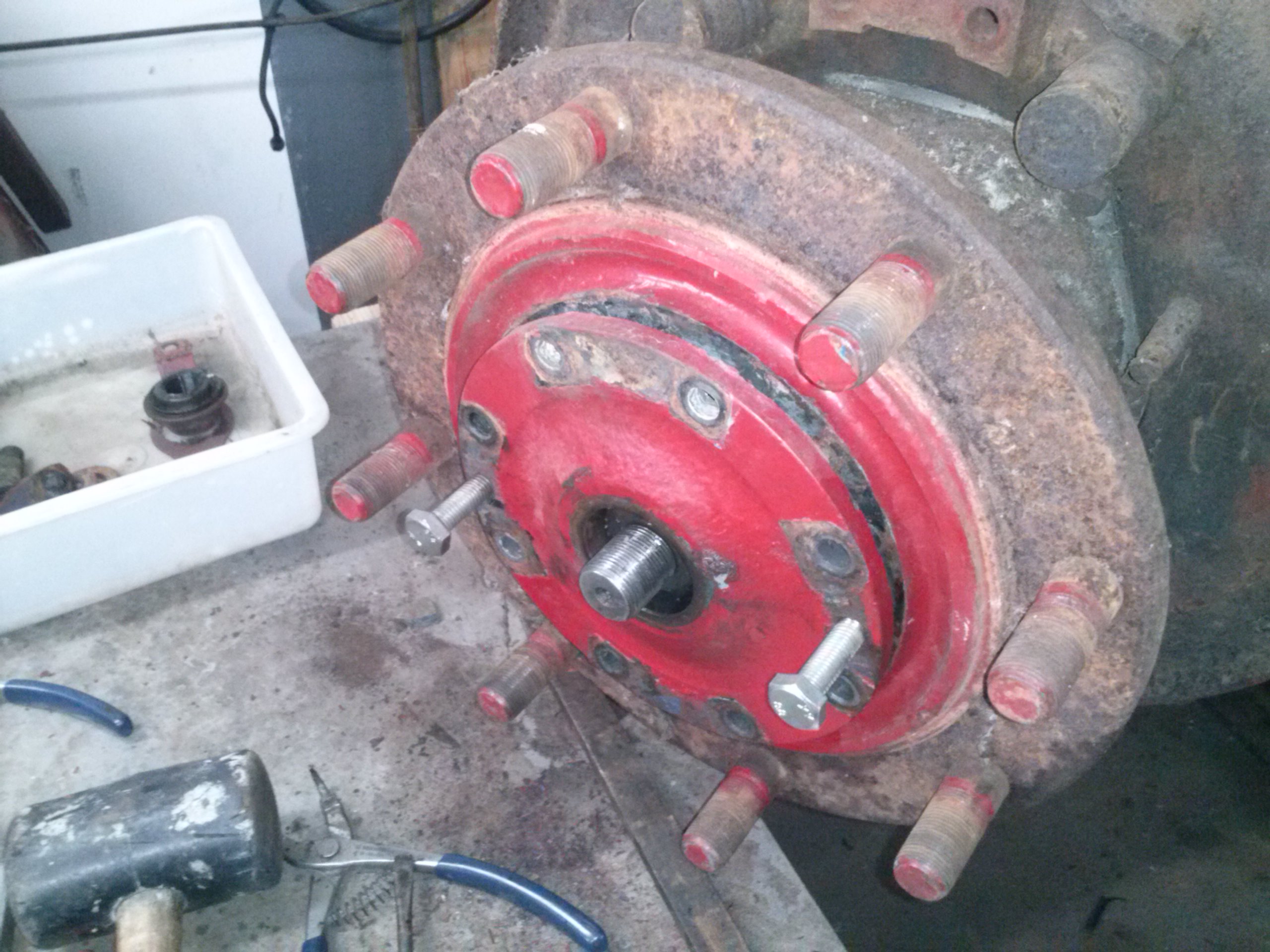

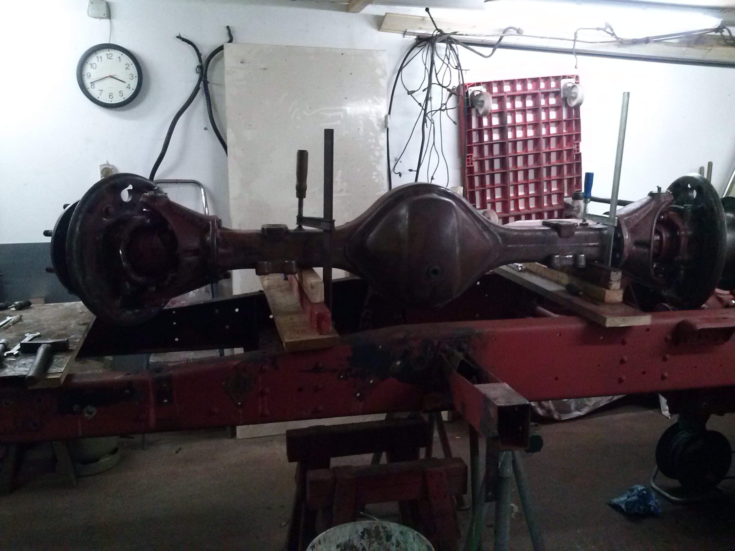

#8 Beitrag von ursus andi » 2015-03-26 19:32:00
Hai zusammen
Es hat nun ein bisschen gedauert aber nun geht es weiter
nach dem zerlegen der Achse musste ich feststellen das der untere
Achsschenkel ausgeschlagen ist nicht viel aber zu viel.
Nun gut ab zu meinem Dreher Achsschenkel Bolzen wieder rund gedreht
die Buchse ausgedreht eine zusätzliche Buchse eingepresst und auf das neue
maß ausgedreht super Lösung und günstig.

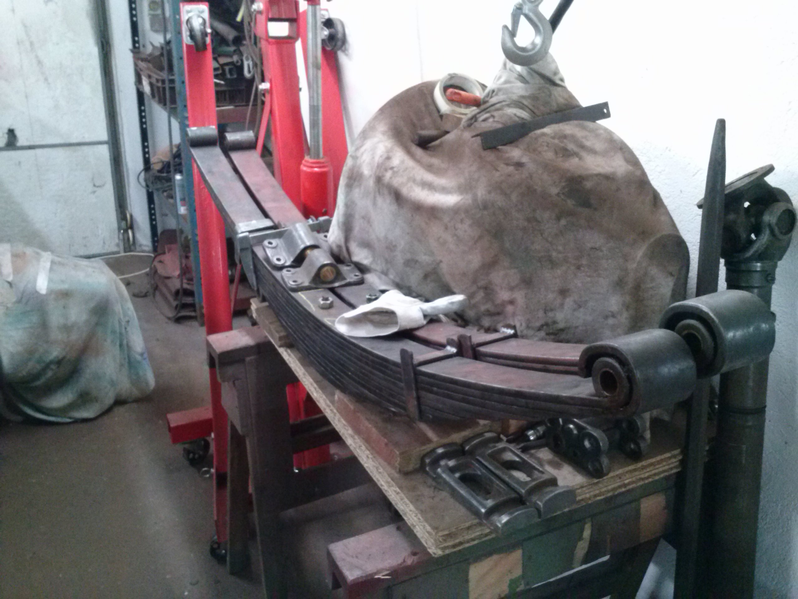

Die Blattfedern haben wir zerlegt wider gerichtet neu gebuchst und zusammen
gebaut.

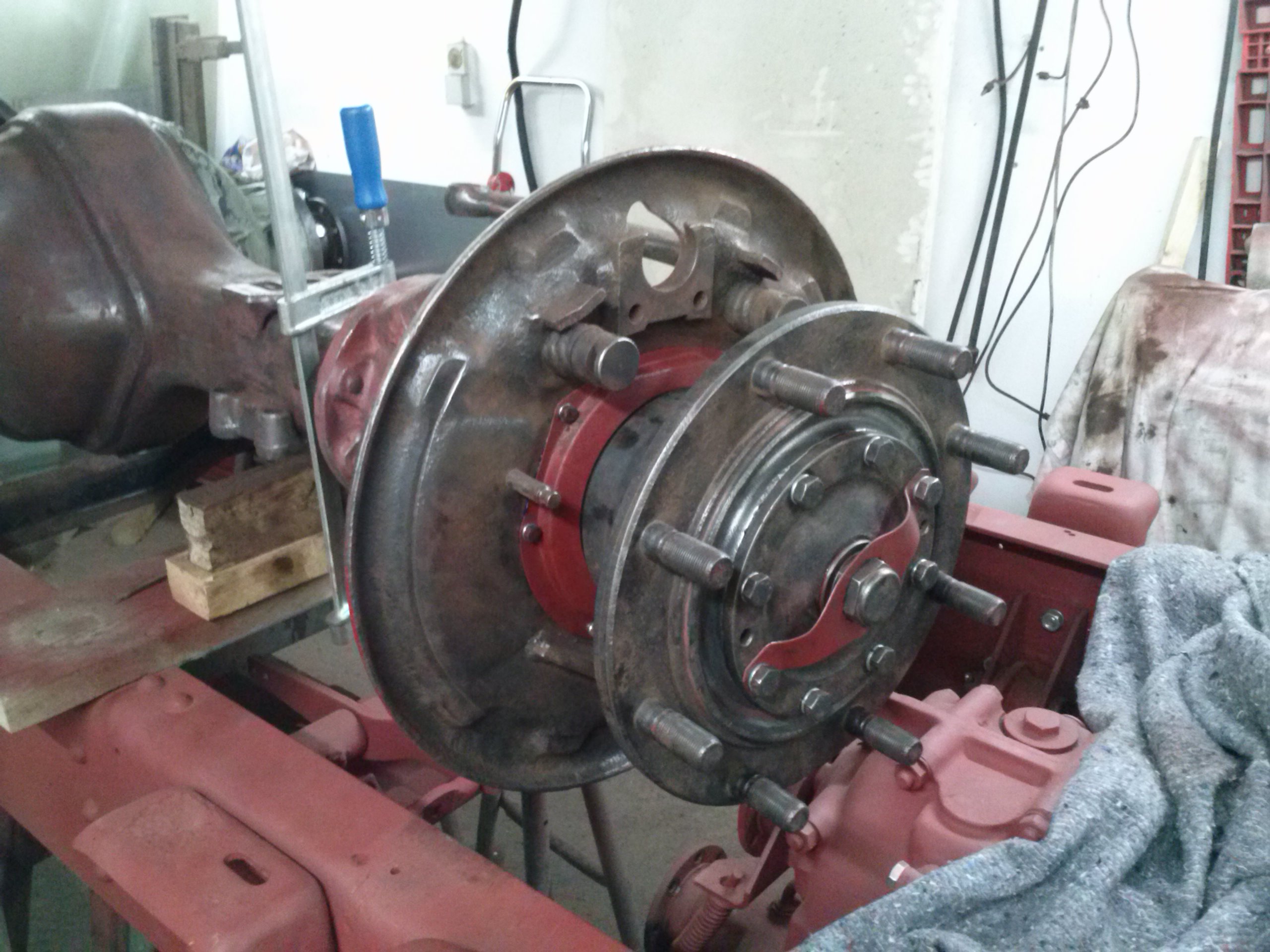

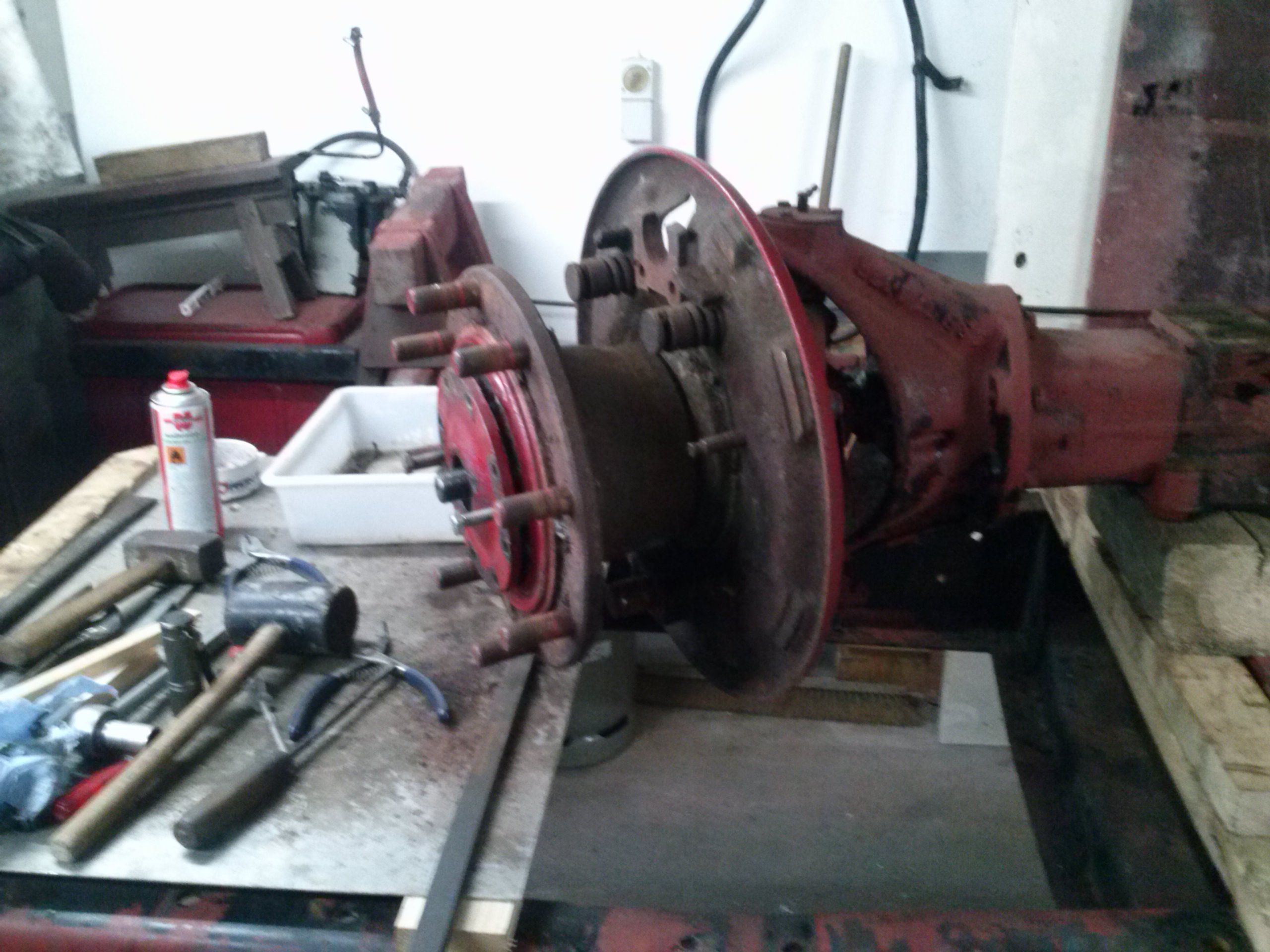

#9 Beitrag von ursus andi » 2015-03-26 19:38:27
Achse wider zusammengebaut
