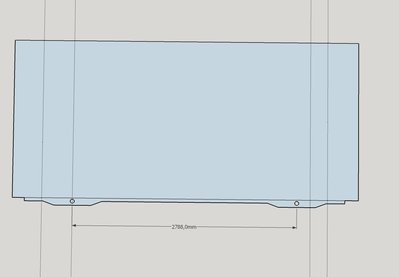

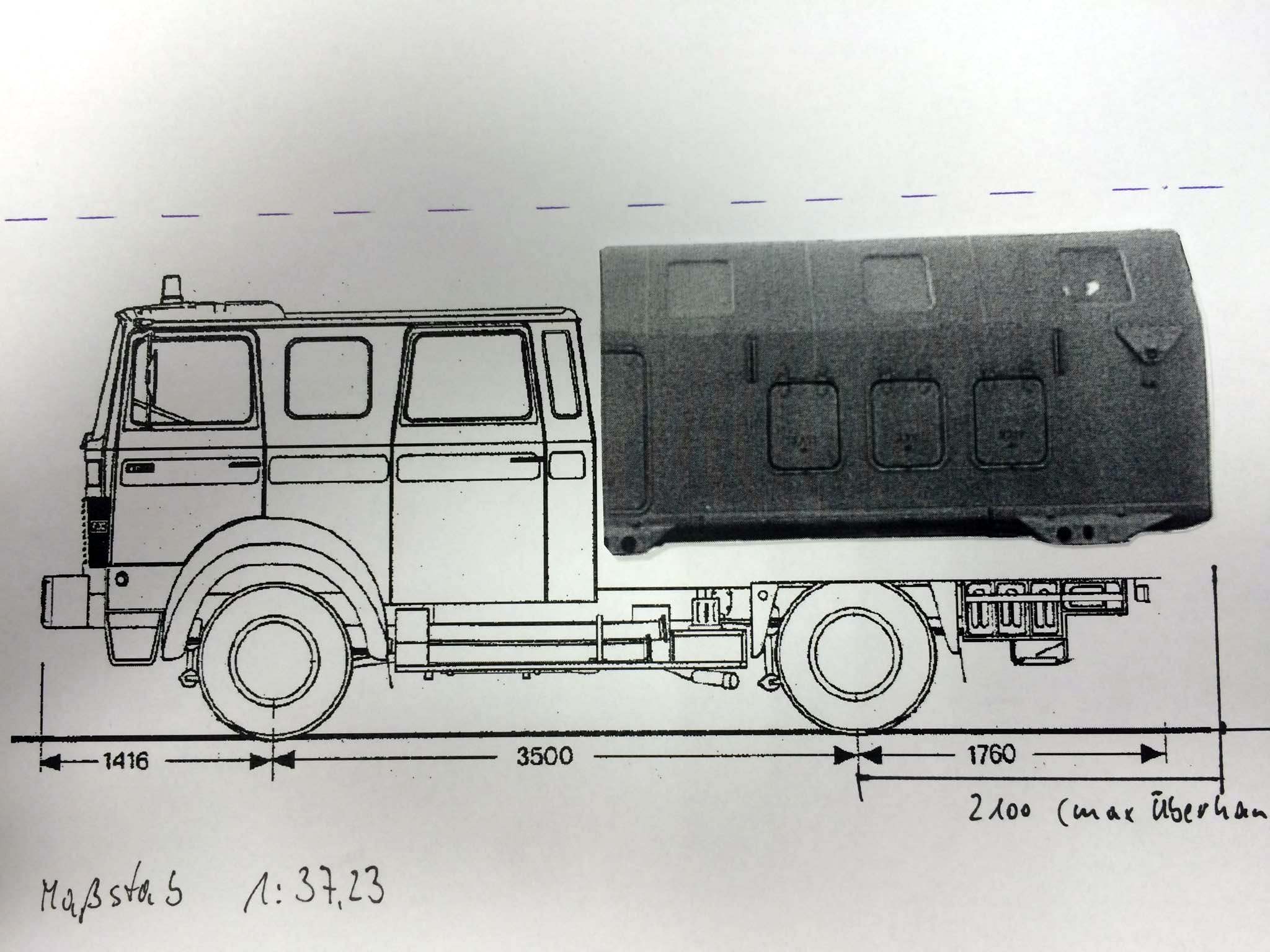

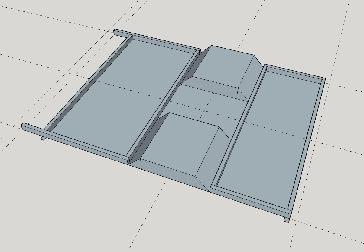

Inzwischen hab ich auch auf Basis von Echtwerten (selbst gemessen) mal die ein oder andere Zeichnung erstellt. Wer auch mit dem kostenlosen "Sketchup2015" arbeitet kann die gerne von mir haben......

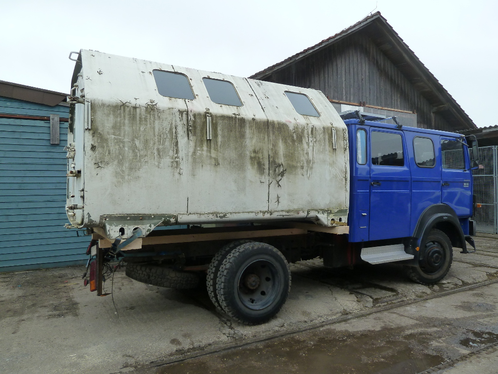

Mit ersten Aufnahmen für den zu kürzenden LAK
Selbst gemessen
Selbst gemessen
Zum Anschauen
Zum Anschauen

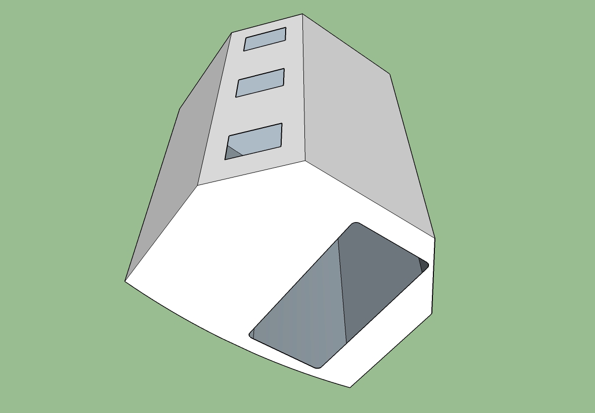

... so ungefähr
... so ungefähr

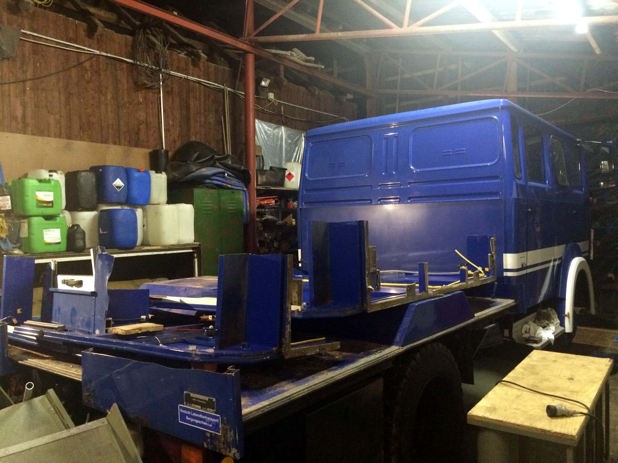

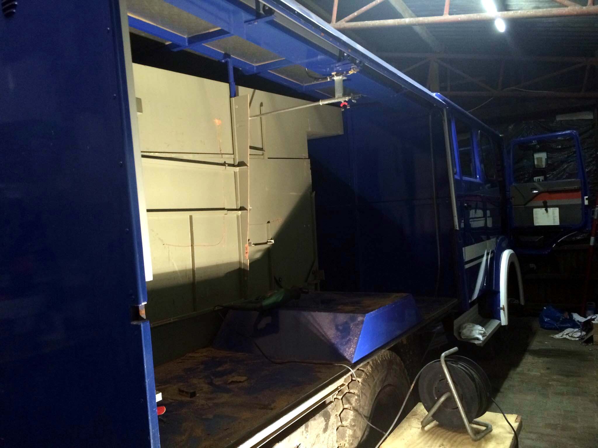

Die Bude ist runter
Die Bude ist runter
Entkernen der Kabine

Ich habe ja ursprünglich einen LAK 1 gesucht aber keinen gefunden, daher der LAK 2. Inzwischen bin ich ganz froh, dass es so gekommen ist.
Nach Aufbaurichtlinien darf man ja 60% des Radstandes hinter der Hinterachse "überbauen" - somit kann der LAK 3,6 Meter lang werden (wenn man eine Wohnmobilzulassung anstrebt) klingt nicht viel ist aber doch fast 10% länger als der 1-er.
Da ich meine Büchse aber als LKW zulasse und der LAK Ladung wird, könnte ich ihn theoretisch ungekürzt lassen (3,6 Meter plus weniger als ein Meter Überstand). Das sieht aber für mich seltsam aus, zudem werden die Fahreigenschaften auch nicht gerade besser, daher bleibe ich bei knapp 3,6.
Die abgeschrägte Version hab ich mir auch im Bericht angeschaut, gefällt mir nicht und macht auch keinen Sinn (natürlich nur in meinen Augen). Der LAK verjüngt sich ja nach oben und daher ist der Raumgewinn nicht so besonders. Der Ausbau wird für das wenig mehr an Raum unverhältnismäßig aufwändiger, ein LAK hat eh schon keine gerade Fläche und dann noch diagonal - nix für mich.
