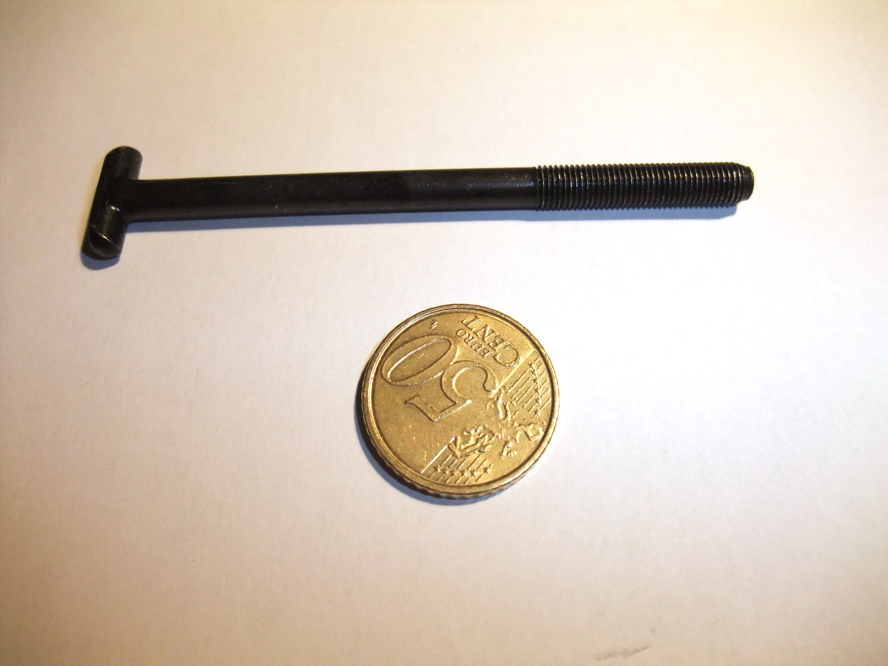

ich habe einen Thule ProRide 591 Fahrradträger, der auf zwei runden Edelstahlrohren mit Durchmesser 35mm befestigt werden soll. Leider sind die im Thule Klemmmechanismus vorgesehenen Spannschrauben (Thule Nr. 50553) mit 92mm den entscheidenden cm zu kurz.
Nun benötige ich solche Schrauben (siehe Bild) in länger. Die Schrauben sind M6 mit einem Feingewinde und haben am Kopf eine T-Form (etwas breiter als ein normaler Schraubenkopf). Hat jemand eine Idee, wer soetwas liefern könnte (Thule kann es nicht)?
Alternativ dachte ich daran,
a) die Schrauben entweder zu verlängern (habe genug davon) oder
b( neue selbst zu fertigen (bzw. der Schweißer meines Vertrauens, Kann man Schrauben schweißen??).
Nur, diese Schrauben sind bestimmt gehärtet und nochwas, so dass ich mir nicht sicher bin, ob man soetwas in der Festigkeit sinnvoll selbst herstellen kann.
Danke für Eure Einschätzung und Tips!

Ist das Gewindegegenstück zur Schraube fest montiert oder kannst Du das austauschen?
Ich denke mal die Schraube wird keine so hohe Festigkeitsklasse haben (sieht brüniert aus), also so etwas sauber verlängern sollte gehen.
Wenn Du normale Schrauben nimmst (passendes Gewinde) und den Kopf etwas umarbeitest, würde das nicht gehen?
Ist zwar etwas Pfusch aber keine Schweißstelle in der Gewindestange.

Re: T-Schraube mit Feingeweinde über 92mm Länge - Wo beziehe
Nee, das ist ein Stück (die Schraube).
Klar, ich bin auch drauf und dran etwas eigenes zu basteln. Was aber doof ist, ist die Nicht-Verfügbarkeit von Feingewinde M6 Gewindestangen oder - noch besser - Verlängerungsmuttern (Muffen) mit M6 Feingewinde!!!
in München gib den da:
http://www.schrauben-preisinger.de/prod ... dukte.html
und wenn der ne Schraube nicht auftreiben kann, dann ist schon ziemlich Essig.
Im Hamburg müßte es doch auch sowas geben dürfen.
Naja jedenfalls ist es feiner als ein normales M6 Schraubengewinde.
Anbei nochmal ein Bild.
Wenn ich ne Verlängerungsmuffe hätte mit so einem Gewindegang könnte ich auf 2 Schrauben eine lange bauen ;-)
also in HH sitzt doch die Fa. Reyher.
Die kann Langmuttern und Gewindestangen in M6-Feingewinde beschaffen.
(stehen zwar nicht im Katalog, besorgen geht aber)
Wenn denn das Gewinde zweifelsfrei feststeht,
kann man die Original-Hammerkopfschraube kürzen,
Langmutter drauf, und von einer zweiten Schraube den Gewindeteil eindrehen.
Habs ausgemessen.
20 Gewindegänge sind 15mm also 15 / 20 = 0,75er Steigung!
Ich fürchte, es gibt einfach keine Verlängerungsmuttern mit Feingewinde in M6. Ich frag gleich mal bei Reyher, die sind garnicht weit!
Sieht nach aufgewalztem Gewinde auf, da ist wenig "Fleisch" sonst hättest Du trennen können, normales Gewinde draufschneiden und dann Verlängerung rein.
mal so als Leihe im Metallgeschäft. Kannst du nicht einfach die schraube hinten verlängern wo es kein gewinde gibt. Ein Stück rundstahl reinschweißen und mit der Flex glatziehen, drüberlakieren und fertig?
Würde es denn funktionieren, wenn Du eine Hülsenmutter verwendest:
Sorry , aber bei dem Zeitauwand. den Du und andere da betreibst, steht das in keinem Verhältnis zum eigentlichen VerlängernSchweissen ist die letzte aller Optionen
wie es Dir schon Gerold beschrieben hat...
Kannst auch ein Stück Feingewindestange anschweißen dauert max.2 Minuten pro Schraube...

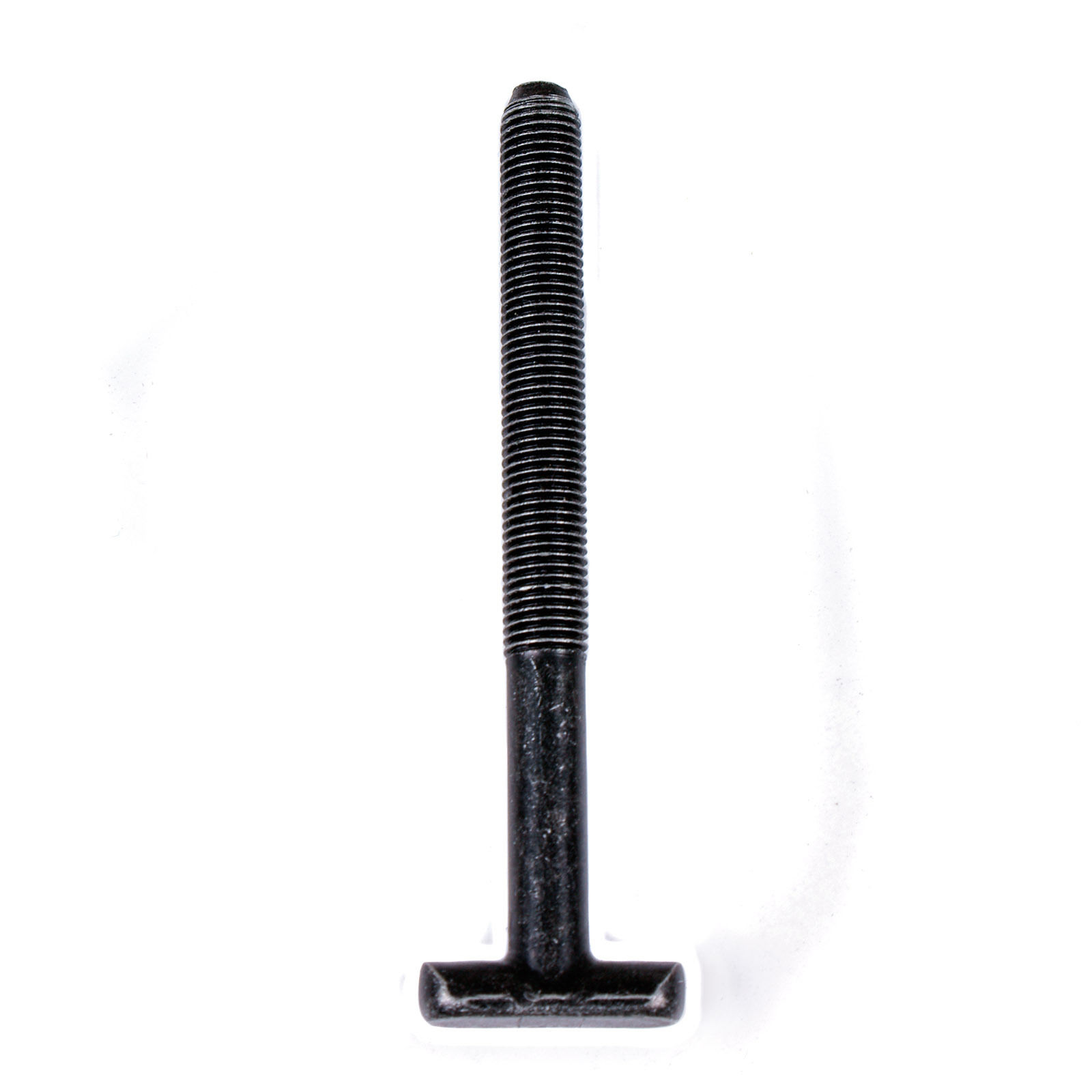

ProRide 591 Ersatzteil T-Schraube M6x92mm mit Feingewinde
such mal danach bei e-bäh ..... da gibt es Händler, die haben oft mehr am Lager und länger als die Hersteller.
Bestimmt gibt es die auch in 120mm oder sonstiger Länge.
