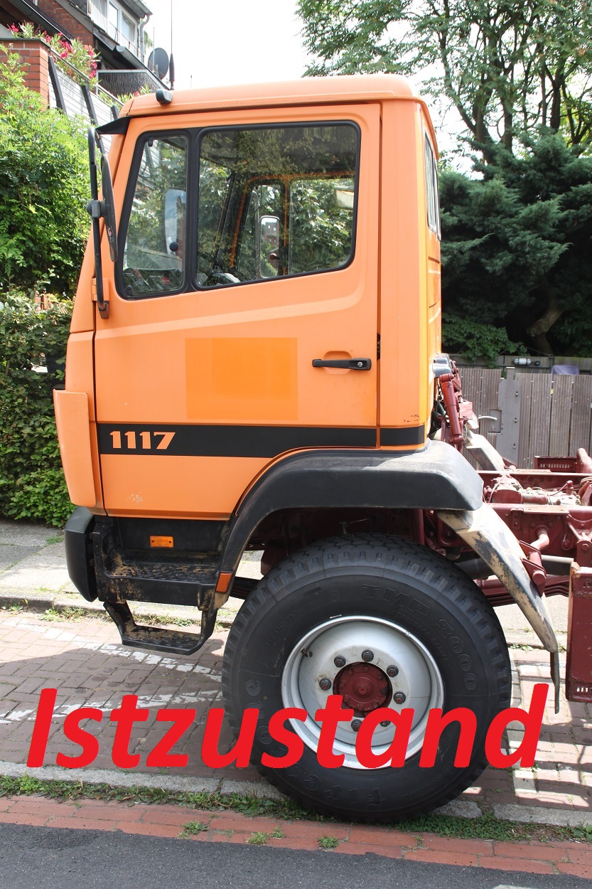

Fahrerhaus "anflicken" - Rucksack ~ 150-200mm oder komplett tauschen.....
Was mache ich nun? :blush:
Alles umbauen kann ich wohl nur mittels Kran und mind. 8-Händen; zweimal nen vollen Grill und etwas Taschengeld bewältigen :ring:

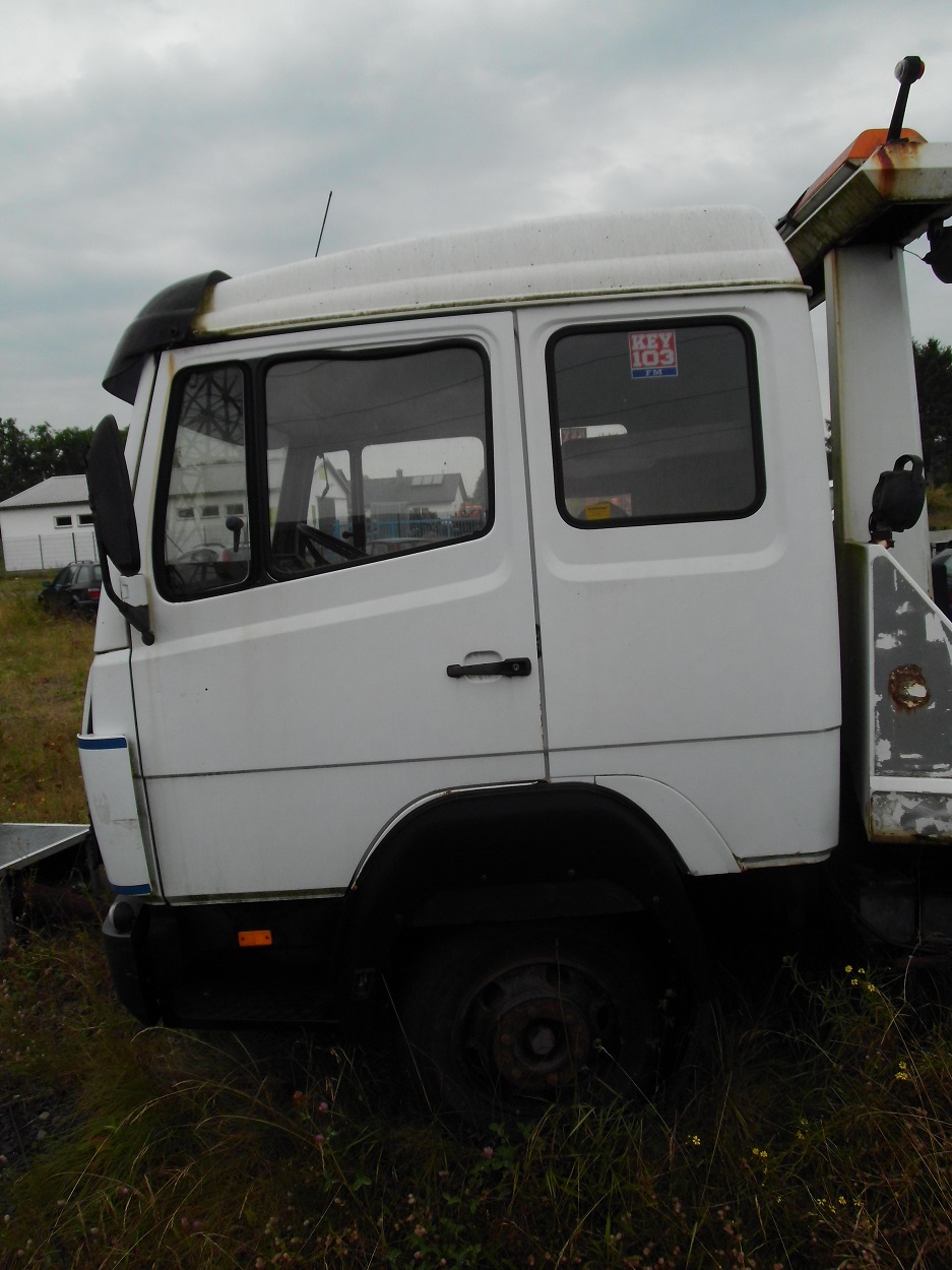

Die große Hütte kann ich nun für 10-Scheine bekommen - plus Abholdiesel = 120l -gerade sehr günstig ~1,13€-
..........offener Abholtermin wäre der 22.Dezember :cold:
Frage: Kann ich die Hütte technisch gesehen einfach umbauen? Die Unterlagen von MB-Teiletresen über ne andere Fahrgestellnummer sagen aus, dass ich ca. 300€ für eine andere Kippmechanik investieren muss ++ Hydraulik ~300€
ob aller passt - Lochbilder / Rahmenbreite.......?
Derzeit sind wir noch drei Personen (2Erw+1Teenager & 1 Hund), von daher eher große Hütte ---- aber wie lange will der Teenager noch mit - bzw. wir - den.......

Schöne Hütte die weiße!

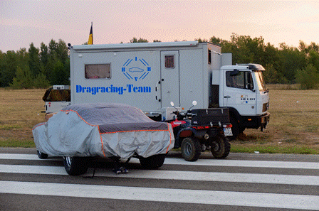

habe leider kein besseres Bild.
Wir haben die Heckfenster rausgenommen und eine durchgehende Blechkiste über die ganze Breite drangesetzt.
Innen mit Schwermatten gegen Lärm und Dröhnen isoliert. Die Kiste ist so tief das eine Getränkekiste reinpasst.
Als dritten Sitz ist der serienmässige von Mercedes drin, meine Tochter ist auch eine Zeitlang mitgefahren.
Volker
