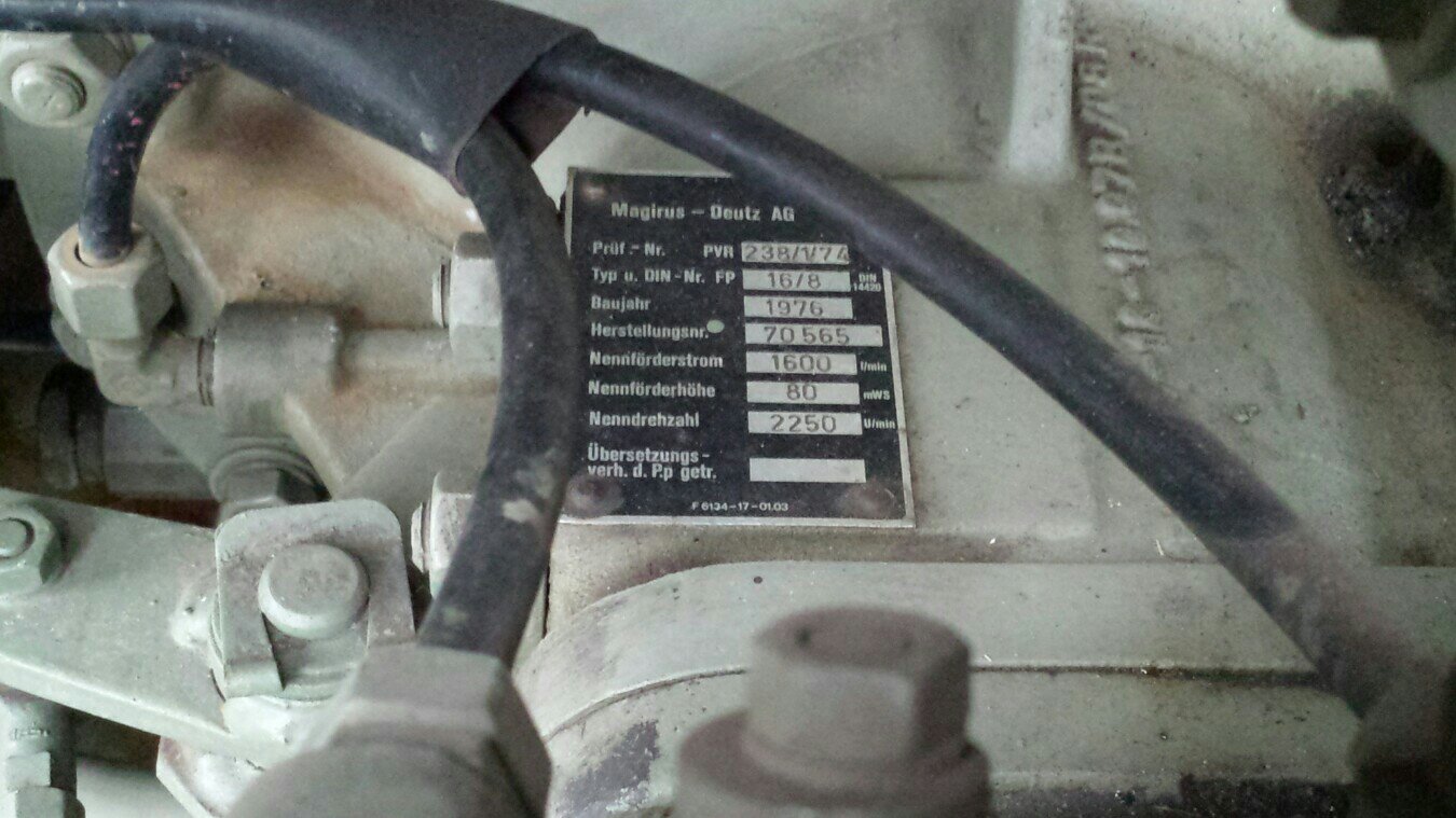

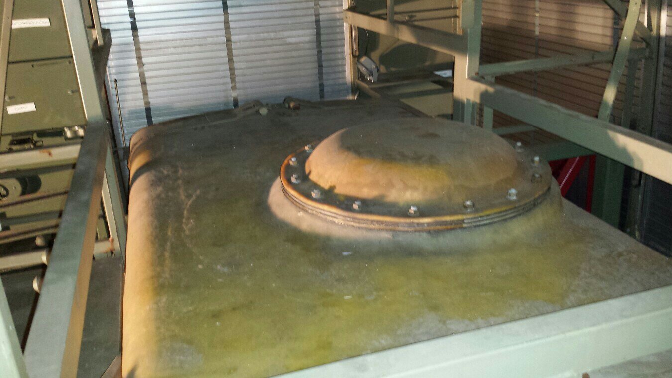

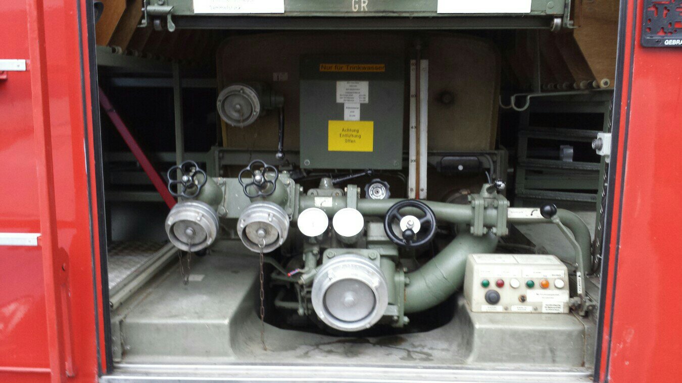

Kann mir jemand sagen auf was ich beim Ausbauen der Wasserpumpe und des Tanks beachten muss, bzw vorgehe?
Danke schon im vorraus für die Tipps und Anleitungen....freu mich am Sonntag Sie auszubauen

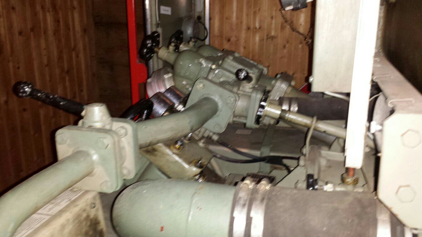

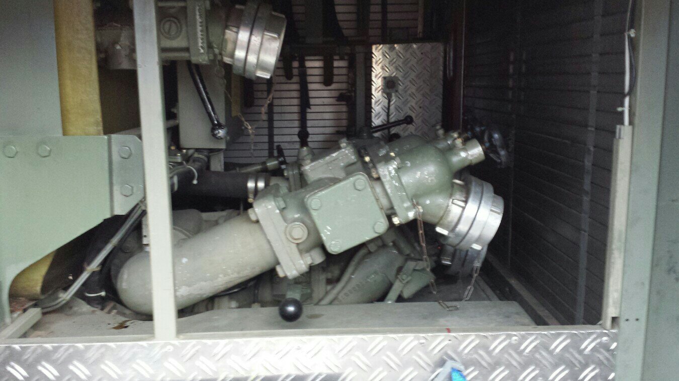

Pumpe habe ich so gemacht:
Schraubteile von der Hauptpumpe entfernt (da hinterher mit Muskelkraft aus dem Aufbau gehievt),
Dann Halteschrauben der Pumpe gelöst und mittelt großem Hebel (als Widerlage eine der Quertraversen) nach hinten rausgeschoben. Dabei wurde das große schwarze Lagergummi mit rausgeschoben.
Rausheben - fertig.
(Warum so?... Meine Pumpe ist fest, da dreht sich nichts, man kam an ein Haufen Schrauben nicht ran..also etwas rustikaler gemacht)
