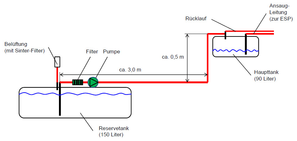

Ihr seid ja wieder einmal sehr engagiert und fleißig mit den Rückmeldungen!
Ich habe mal eine Grafik erstellt, wie ich es vor habe; das erklärt auch den Höhenunterschied: Ich ersetze die Hohlschraube für die Rücklaufleitung am Haupttank durch eine Hohlschraube mit zwei Anschlüssen. Daran werden dann über Ringanschlüsse der ursprüngliche Rücklauf (oberhalb) und der neue Zulauf des Reservetanks (unterhalb) angeschlossen.
Belüftet (gegen Unterdruck) wird der Reservetank über eine hochgelegte Leitung mit Filter, angeschlossen am ursprünglichen Rücklauf des Reservetanks.
Ein unplanmäßiges Fließen zwischen beiden Tanks kann nach meiner EInschätzung in folgenden Fällen auftreten:
a) bei steiler Hangfahrt vom höher gelegenen Reservetank zum tiefer liegenden Haupttank (wie vom Simon beschrieben).
b) bei steiler Bergauf-Fahrt, wenn der Diesel aus dem Haupttank bis zum Anschluß der Zulaufleitung schwappt. Der Anschluß liegt aber rel. weit vorne am Tank (anders als gezeichnet) und dann würde der Diesel auch nur in den größeren Reservetank zurückfließen.
Beide Fälle sehe ich bei meinen Einsätzen aber sehr selten bis gar nicht. Ich lasse mich aber gerne belehren, wenn es Bedenken gibt - die Diesellache will ich nicht riskieren!
Thorsten

Re: Zusatztank - Kraftstoffpumpe zum Umpumpen
Haupttank höher -> Absperrventil evtl. gar nicht nötig? Jep. Das mit dem halben Meter hatte ich missachtet. Dennoch sollte man zumindest drüber nachgedacht haben.
Jerrari
Hallo Thorsten,
Nach Adam Riese könnte beim Stehen bei einer Steigung von mehr als 16,6% ein Problem entstehen ... Alpenpässe, wo man lange in diesem Gefälle fährt gibt es nicht viele und für Supermarktparkplätze ist die Steigung auch unüblich ... schlafen willst Du so in dem Auto sowieso nicht und wenn Du das Auto mal so parken musst, dann mit der Schnauze zum Berg ...
Also: Vergiss das Ventil und mach es so, wie Du es so schön gezeichnet hast!
Grüsse ... Simon
