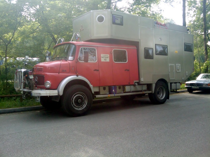

wenn es an das Fahrzeug vom Avatarbild dran soll?
Dann wirste aber heftig mit Material klotzen müssen.
Da werden einige Kilos allein in den Träger rein gesteckt werden müssen.

genau das Fahrzeug vom Avatar soll es sein, richtig.

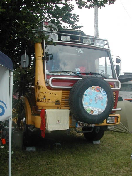

Das Ersatzrad koennte vorne an die Stossstange so wie hier
oder wie wuestendiesel, apropos, wie hast Du den Reifen bei Dir vorne befestigt?

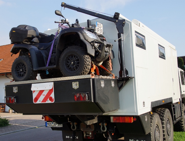

Ich hab das Quad in gut 5 Minuten herunter - fahrbereit.
Oben ist es auch in gut 5 Minuten - pistentauglich verzurrt.
Die meiste Zeit braucht dabei die Seilwinde.
