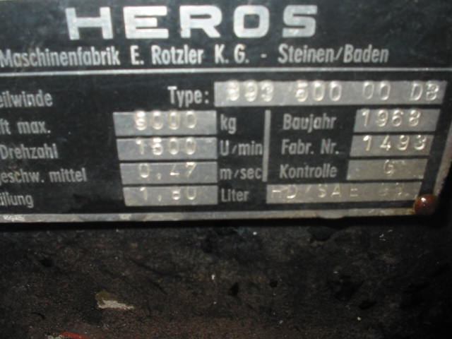

#7 Beitrag von Abschlepper » 2008-07-25 16:11:21
sollte die Winde ähnlich der am Jupiter sein, kann ich gern mal meine Unterlagen durchwälzen.
Leider ist die Typ-Nr. schlecht lesbar, 893 500 00 ???
Wie wird die Winde angetrieben, mechanisch über Nebenabtrieb und Gelenkwelle oder hydraulisch?
Fragen über Fragen....
Gruß Martin

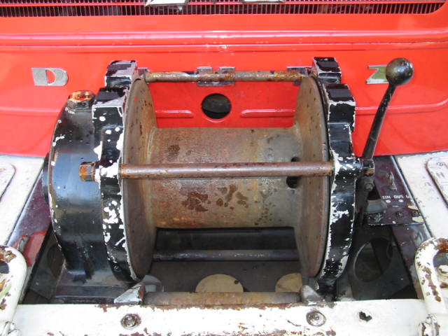

#9 Beitrag von Schraubermeister » 2008-07-25 19:29:27
Hallo Willi,
als Seilstärke kannst du 10-12 mm nehmen. Auf meinem Schlepper habe ich ein 9mm - Seil auf einer Warn-Bergewinde mit 4,5t.
Es kommt natürlich auch darauf an, wie stark deine Winde ist und wieviel Meter Seil auf die Trommel sollen.
Befestigt wird ein Seilende im Trommelinneren mit Schraublaschen. Auf dem 2.Foto mit der leeren Trommel siehst du in Fahrtrichtung links ein Langloch. Dort wird das Seil nach Innen geführt. Dabei die Zugrichtung beachten.
Schraubermeister Thomas
