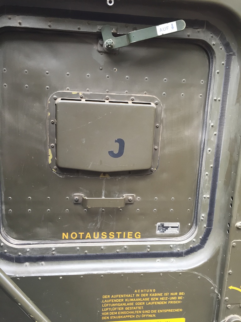

Mit seinen 30 Jahren hat mein 1300L nun Oldtimer-Status bekommen, soweit so gut, nun wollte ich noch Sitzplätze im Aufbau eintragen lassen, dabei bremst der TÜV noch wegen der Notausstiege: den Durchgang zum Fahrerhaus will er nicht anerkennen, die Dachluke schon, aber den Original-Ausstieg hinten nicht, da hier keine Öffnungsmöglichkeit von aussen bestehe..... ob sinnvoll oder nicht bleibt dahingestellt,
einfachste Lösung wäre die Luke mit Fenster, daher meine Frage:
Hat jemand so eine rumliegen oder könnte sie kurzfristig ausleihen (München) ?
Shelter (SGH) Kabine I Fm B (Dornier - korrigiert, erst dachte ich Zeppelin)

Re: Notausstieg mit Fenster am Zeppelin-Shelter gesucht....
Bild zeigt aber Dornier ...
Die ist von außen leicht rauszuhebeln... leider ists damit auch nicht so sicher.
... Tür vom FM2 ist ziemlich sicher zu hoch für nen FM1 ... die gezeigte Türe mit Klappe sieht mir auch deutlich mehr nach warzigem Dornier aus ... aber da könnte gut die Klappe vom 2-er auch an den 1-er passen ...
Sag ich doch.. ist Dornier.Ulf H hat geschrieben:... Tür vom FM2 ist ziemlich sicher zu hoch für nen FM1 ... die gezeigte Türe mit Klappe sieht mir auch deutlich mehr nach warzigem Dornier aus ... aber da könnte gut die Klappe vom 2-er auch an den 1-er passen ...
Sicher.. ahben so eine FM1 im Hof stehen..
Leider schon vergeben. Daher kann ich nichts abgeben davon.
FM2 Tür ist sicher zu hoch.

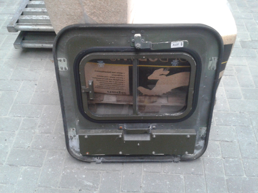

endlich habe ich es geschafft die Luke zu messen.
Bei mir hat die ein Maß von 70,5 x 70,5cm
Die Luke stammt von einem SGH-Shelter
Hier die Bilder
Hier die Bilder

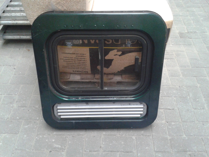

dank Niko ist die Luke mit Fenster jetzt da, wenn ich beim TÜV war, gibts ein update.
Christoph
Christoph
Na super.. sieht doch schön aus mit metallic Grün (wen ich das richtig gesehen habe)
ts ts, metallic Grün
das will ich mal überhört haben
flip-flop blau/grün metallic wäre es gewesen
kommt halt auf den Blickwinkel an.
Warum ist die obere Linke Ecke so verbeult?
Hat der Paketdienst Mist gebaut?
..oder war da schon eine Testausfahrt schuld???
Hässliche Dellen..

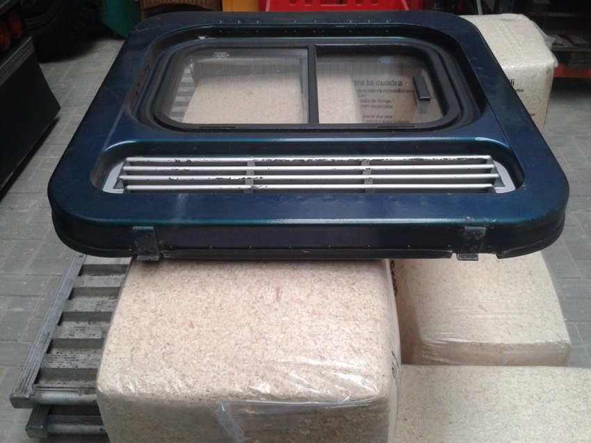

Hallo zusammen!
Die Farbe ist wunderschön (nochmal DANKE Niko!), im konkreten Fall allerdings noch diskussionswürdig, wobei ich es gerne etwas wärmer hätte zum Lackieren.
Die Delle kommt tatsächlich vom Paketdienst, da waren ein paar Schläge mit dem Gummihammer nötig, um die Luke wieder passfähig zu klopfen, hat aber geklappt.
Nun aber das wichtigste: heute war ich endlich beim TÜV, anderer Prüfer, daher erster Kommentar: "Sitzplätze im Aufbau geht ja sowieso nicht, da keine Verbindung nach Vorne" - DOCH! - dann wurden die Luken vermessen und als Eintrag formuliert: "Luke mit Fenster", evtl. hat er befürchtet, ich hätte die grün-blaue Aussichtsluke nur ausgeborgt....
