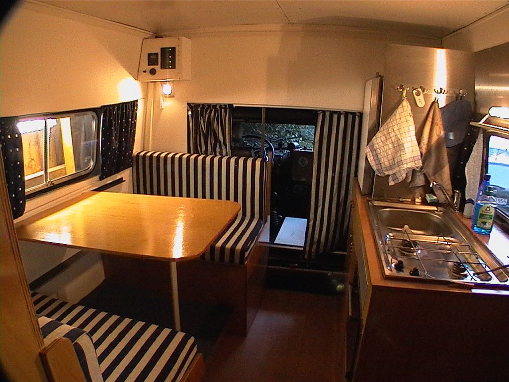

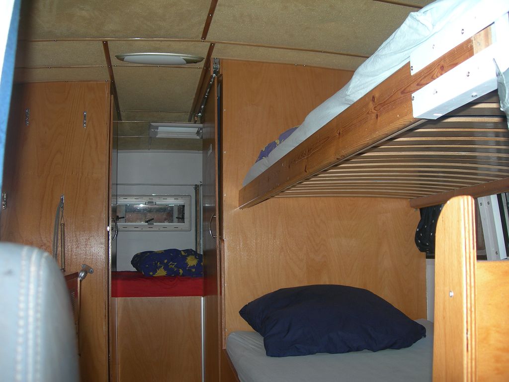

Nach dem unser Umbau vom BGS Funkkoffer zum Wohnmobil nun 6 Jahre zurück liegt, wird es nun Zeit für einen neuen Ausbau.
Die Stock- Betten der Kinder werden zu klein oder die Kinder zu groß.
Die Küche war nicht gut genug konfektioniert, Der Schrank......usw..
Also Zeit für einen neuen Ausbau. Nur wie bekommen ich das alles unter?

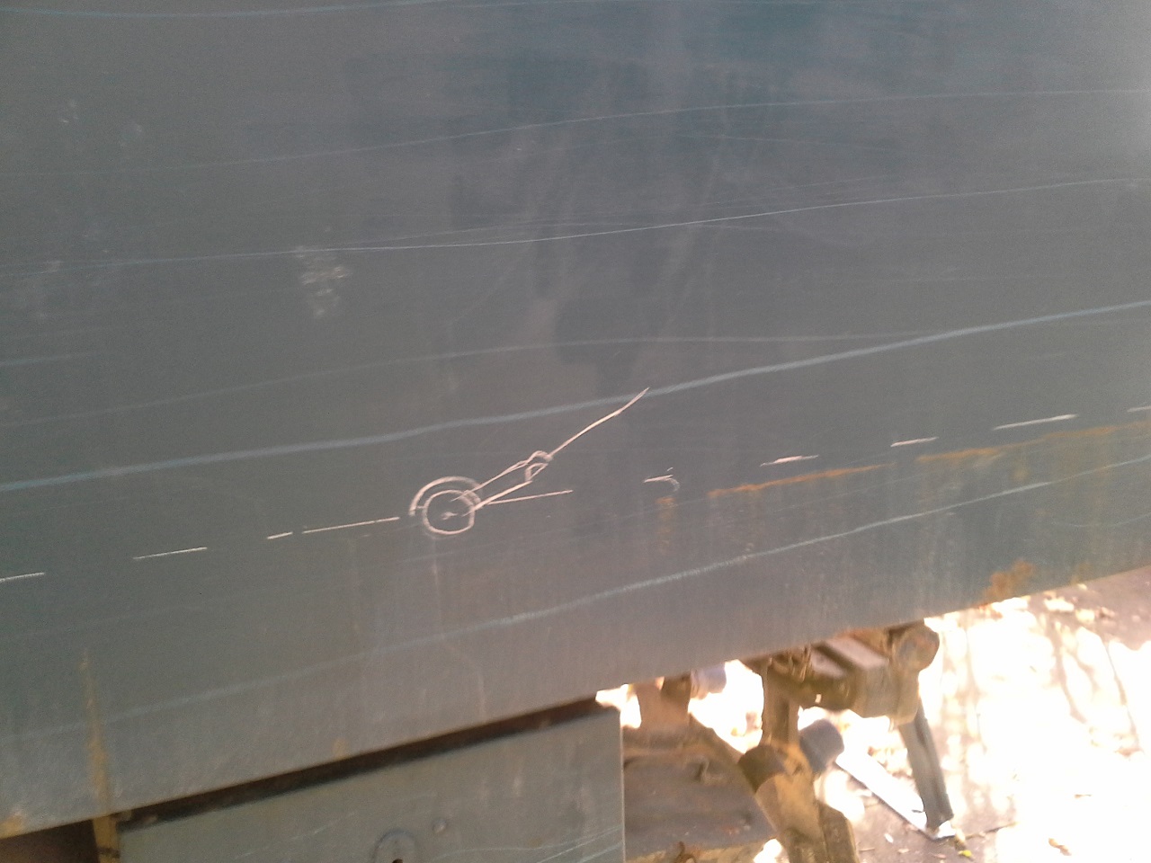

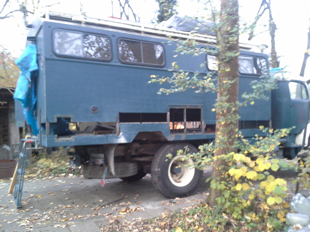

1000 mal Hin und her überlegt. Meine Entschluss: Den Koffer aufschneiden und ca. 18 cm erhöhen.

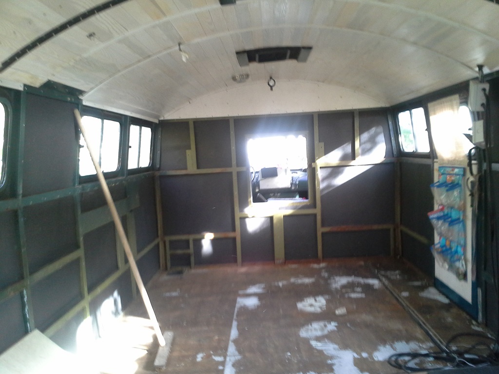

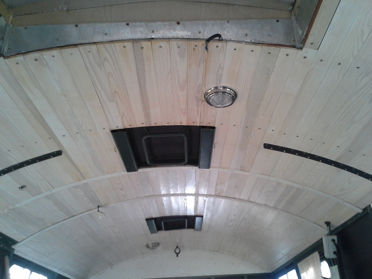

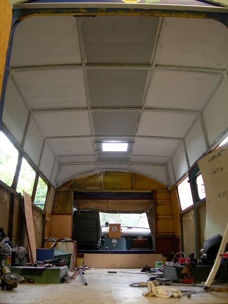

Inzwischen sind schon alle Einbauten bis auf meine schöne Deckenverkleidung raus. Bei der Gelegenheit bekommt der Kasten auch mal Ausschnitte für die Räder. Radwechseln war bis dato schon ein rechtes gefummel mit den größeren Rädern. So schaut das nun aus.

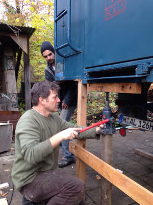

Der Koffer sitzt schon lose auf dem Gestell. Ich werde ihn etwas anheben ( ca. 20 cm müßte reichen) und ca. 70 cm nach vorne fahren. Dann Balken unter den Koffer legen und wieder auf das Fahrgestell stellen. So kann ich immer noch ein bisschen im Hof rangieren. leider ist der Platz beschränkt und ich bin nicht der einzige Nutzer.
Ich schneide den Koffer unten auf, hebe das Dach und schweisse Distanzstücke ein. Danach beplanke ich den Spalt mit Blech. Danach streichen, Durchgang anpassen und den Koffer wieder richtig aufsetzen.
Wenn das alles passiert ist kann der Ausbau beginnen.
Nächste Reise ist Pfingsten 2015 geplant.
So weit . ich werde euch weiterhin berichten.

Der Vorteil ist, die kann ich meiner Werkstatt machen mit Ruhe auch bei Schneesturm
Johannes

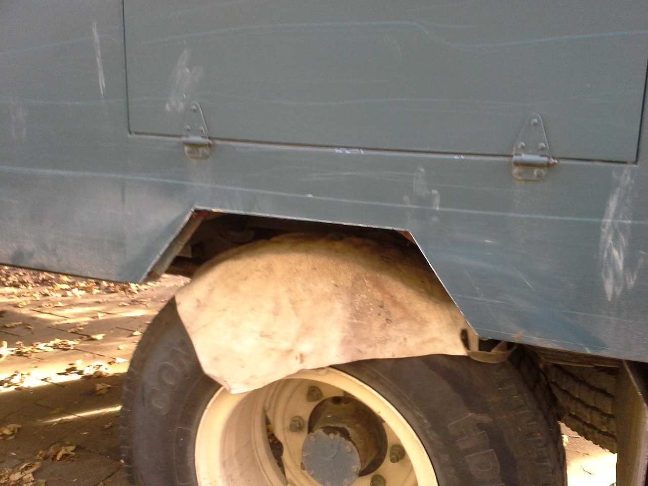

Nein, der Großraumkrankenwagenkoffer auf einem 710er ist von Haus aus vor den vorderen Fenstern etwas länger.Hast du Deinen Koffer verlängert?
Schön zu sehen ist auch untenstehend, dass der Koffer mit original Asphaltschneidern nur 2700mm hoch ist, für Reifen und Erhöhung also 500mm Platz bis zu den entscheidenden 3,2 (ADAC) Meter sind...

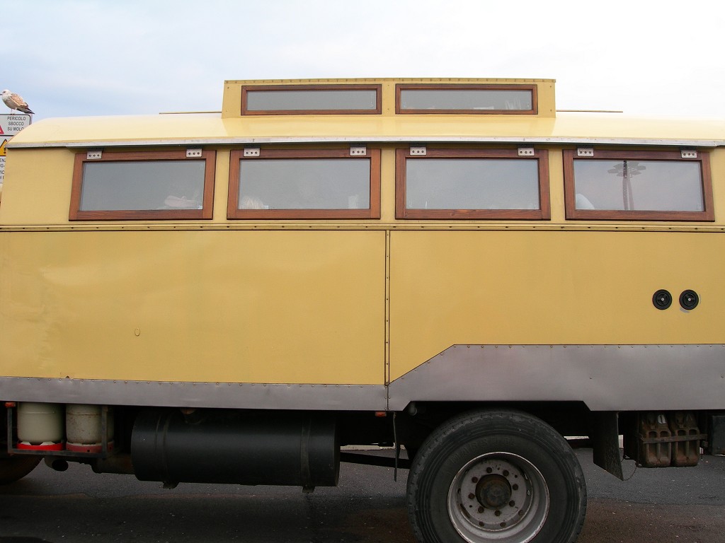

Den Einheitskoffer unten zu "hälften" (Prinzip "Tortenboden"), um ihn höher zu machen, habe ich auch mal gemacht (damals beim W50) - meiner Meinung nach zu viel Arbeit und (wie Jochen schon gesagt hat) sieht der Erfolg nicht wirklich stimmig aus... Einfacher ist es, den (eh aus Holz bestehenden) Fussboden im Bedarfsbereich nach unten "auszulassen"; ggf. den Aufbau dafür 20cm in toto höher setzten.

@ Jochen: Unser Koffer ist auch so lang. Nur die Seitentür und das Stück ohne Fenster sitzen anders.
@ Christian: Das ist ja mein Plan, den Aufbau um 20cm zu heben. Nur schneide ich dazu den Koffer unten auf.

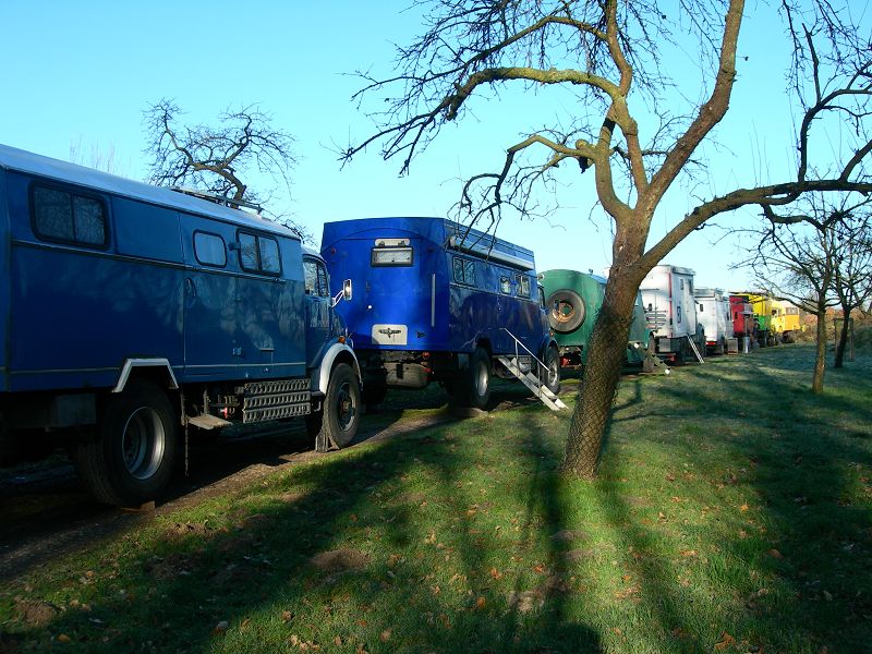

Wer "neulich" vor 7 Jahren in Leopoldshöhe war, konnte die unterschiedlichen Konzepte von Höhe (und die unterschiedlichen Auffassungen von menschenwürdiger Hygiene) auf engem Raum vergleichen.
So schön das Tonnendach auch aussieht, es ist letztlich Platzvergeudung.
Alternativ zu Christians Vorschlag gibt es noch die Möglichkeit der Mittelerhöhung, hat extrem optischen Reiz.

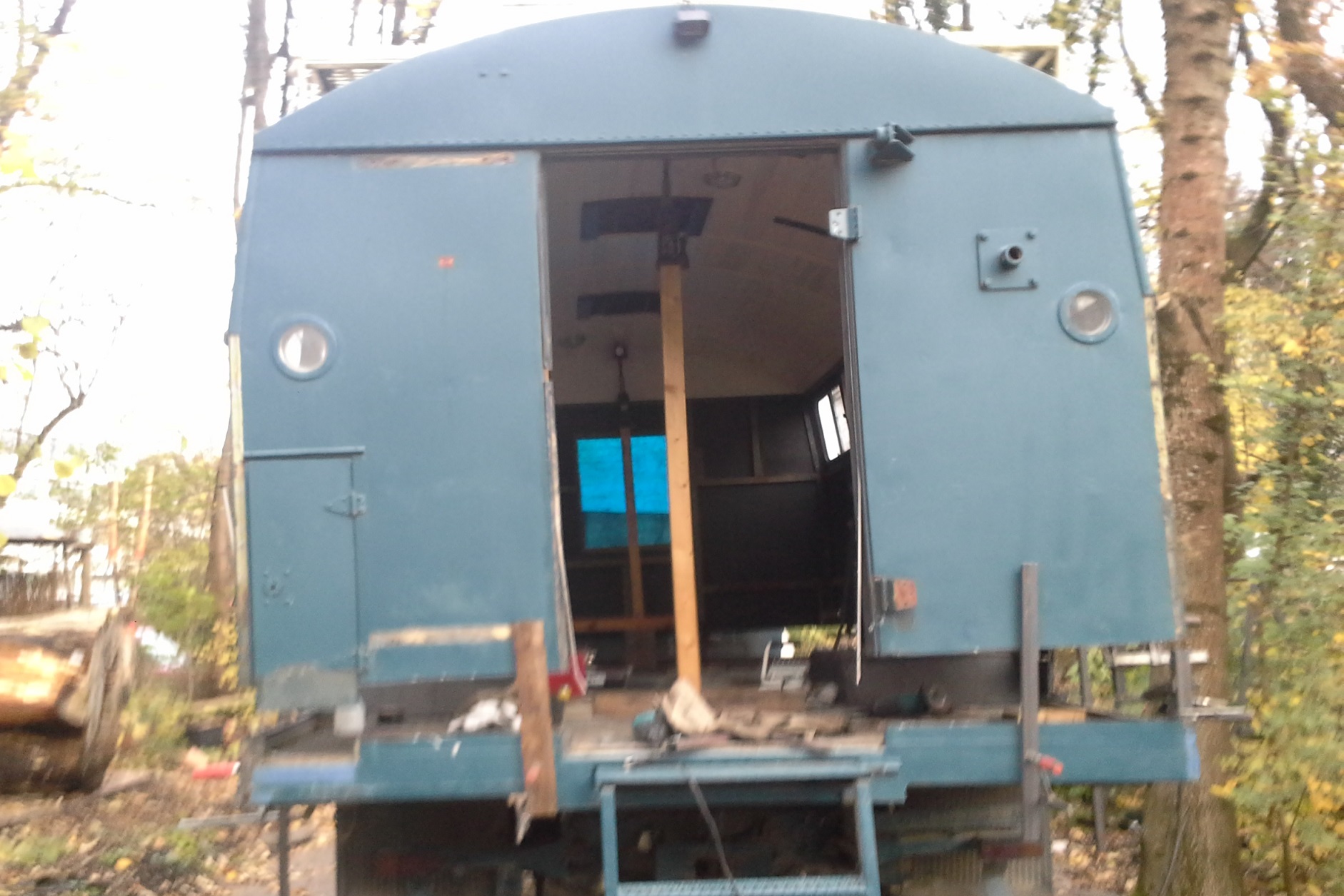

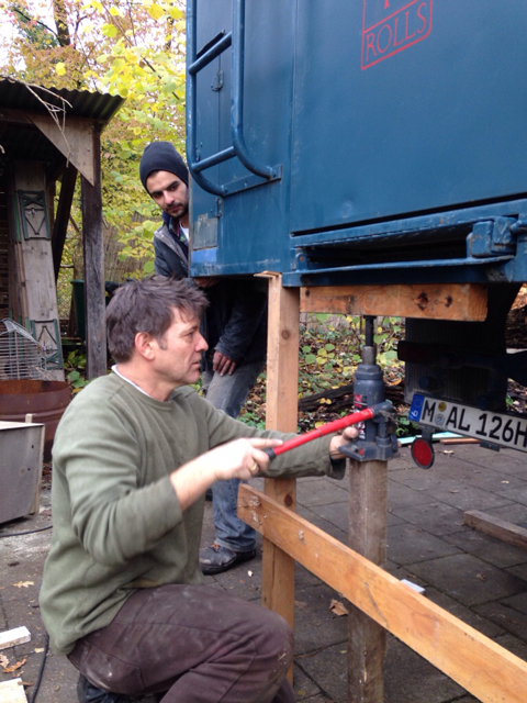

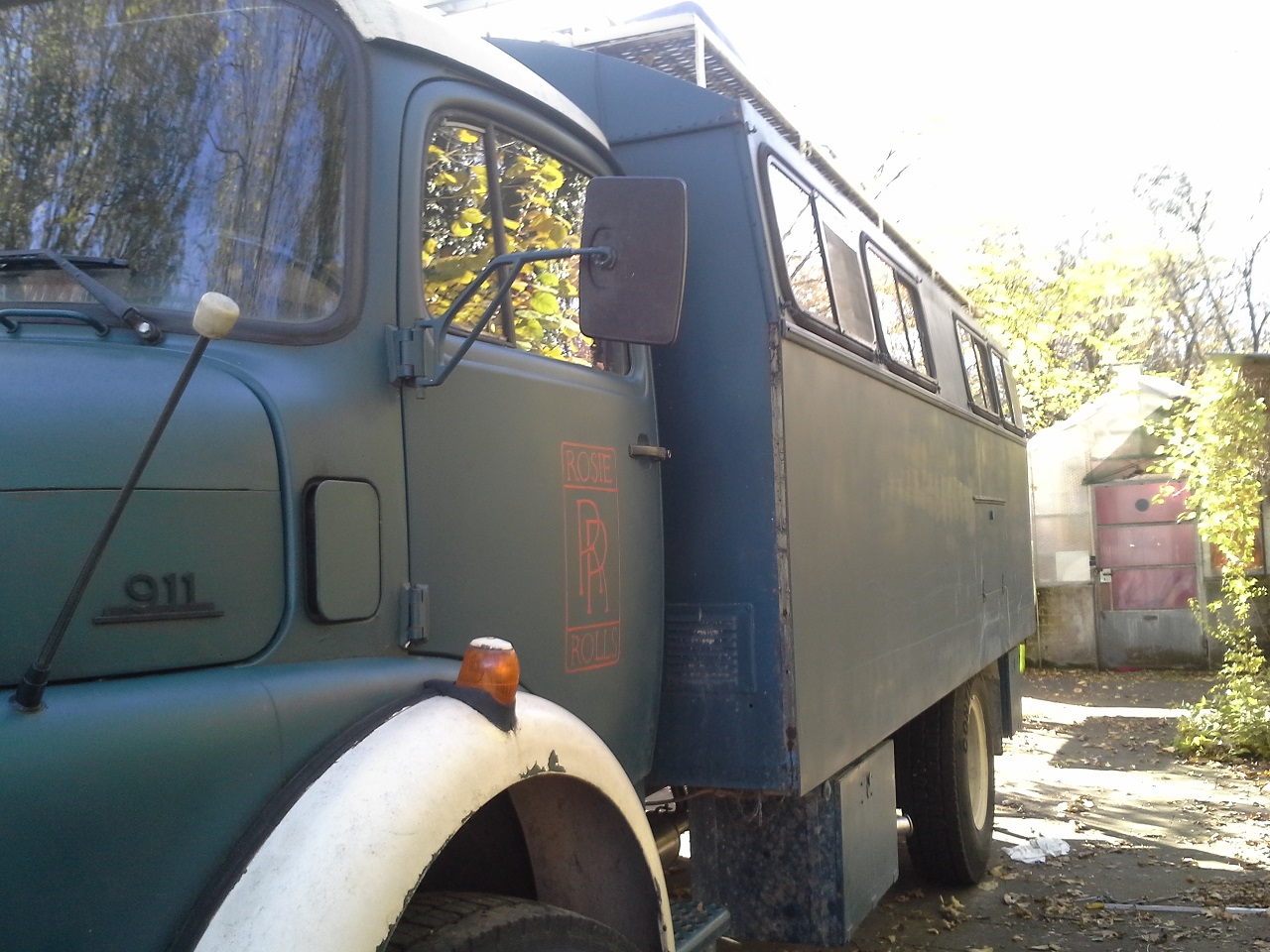

Soooo - hab grad mal die Baustelle besichtigt : nix für die Berufsgenossenschaft aber dafür geht was weiter!!!
Re: Einheitskoffer wird jetzt erhöt
Ja der Nickl kam genau zur richtigen Zeit vorbei als wir noch einen Mann brauchten,
Vielen Dank.

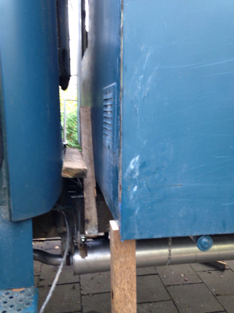

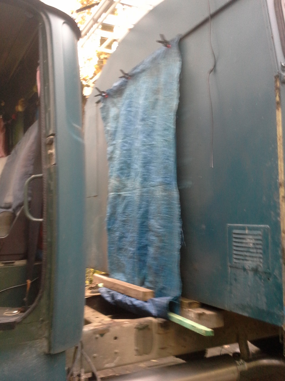

Der Koffer ist nun ca.70 cm nach hinten verschoben damit ich an die Voderseite des koffers komme.
Es war mehr Arbeit als ich dachte. Johannes
Vielen Dank.

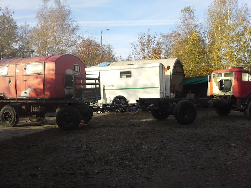

wieso fährst du nicht komplett das Fahrgestell raus??
Das ganze flexen, bürsten, putzen, schweißen, schrubben und letztlich lackieren ist nicht wirklich gut für das Fahrgestell.
Und besser Platz zum arbeiten sowieso

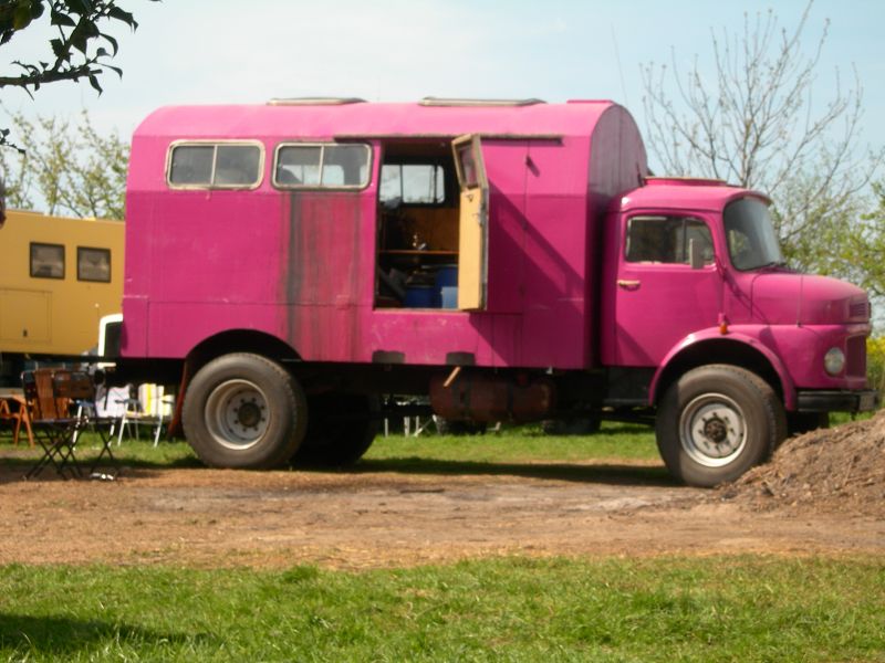

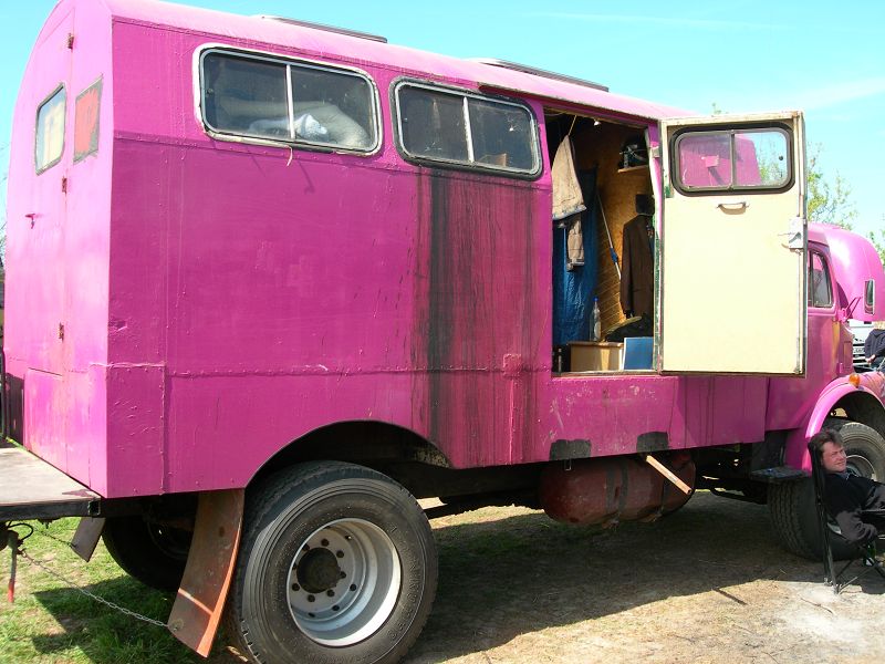

Und grad noch ne Idee wo ich den pinkfarbenen Rundhauber sehe:
Wieso Tür verlängern?
hat der Pinki auch nicht gemacht.
Man könnte aber vielleicht den unteren (neuen) Bereich der Tür zum "nach-unten-ausklappen-vielleicht-mit-Treppe-oder-Tritt-integriert" konstruieren??

Hallo Natte
Du hast recht, es wäre sicher praktischer den Koffer ganz ab zu nehmen.

Ich werde den Koffer auch nicht so hoch setzen wie der pink Rundhauber.
Dagegen spricht aber mein platz auf dem Hof. So kann ich falls Nötig noch hin und her rangieren. Außerdem habe ich keinen Stapler o.Ä. und keinen Platz auf dem Hof um mit einem rum zu fahren.
Die Türen will ich schon verlängern . Finde ich schöner.
Schöne Grüße
Johannes

Ist das nicht ein bißchen doof, wenn man einen Spanngurt direkt über die Eingangstür legt?TobiasXY hat geschrieben:Ja ohne Stapler macht es kein Spaß…kann ich dir bestätigen…und wenn man dann noch ne schlechte Vorarbeit leistet dauert es direkt doppelt lang
- franz_appa
- Beiträge: 4875
- Wohnort: Bendorf
Pirx hat geschrieben:Ist das nicht ein bißchen doof, wenn man einen Spanngurt direkt über die Eingangstür legt?TobiasXY hat geschrieben:Ja ohne Stapler macht es kein Spaß…kann ich dir bestätigen…und wenn man dann noch ne schlechte Vorarbeit leistet dauert es direkt doppelt lang
deswegen hat's ja dreifach lang gedauert - jedesmal durch das Fenster steigen...
natte - der auch schon so manches Eigentor geschossen hat
Ist alles schon bei Forrest Gump besprochen!
Klick
Ist halt auch doof die Fenster einzudrücken u. es war bloß für die Überführungsfahrt festgegurtet…aktuell is da keiner mehr dran…
Entsprechend kann man gemütlich "aufsteigen"
So der Koffer ist Aufgeschnitten und Angehoben
Mit zwei Wagenhabern. hat ganz gut funktioniert.
Er hat nun 18 cm mehr Luft.
Bald gehts weiter.
Johannes
Bald gehts weiter.
Johannes
Mensch Johannes:
Du hast die Radkästen ja ander falschen Stelle geflext
17.07. '26 - Heart & Soul Blues Brothers Show, BONN – Parkrestaurant Rheinaue
29.08. '26 - Heart & Soul Blues Brothers Show, HECHINGEN – Domäne Live Sommer
Wenn die Flex mal warm gelaufen ist wird geflext. Egal wo.franz_appa hat geschrieben:Mensch Johannes:
Johannes
Cool!Du hast die Radkästen ja ander falschen Stelle geflext
Da laufen Vorbereitungen für einen 6X6 911er!
Baust du da hinten eine Vorderachse ein? Dann kannst du mit entsprechendem VTG 6x2, 6x4 und 6x6 schalten, die letzte Achse ist lenkbar und mit Freilaufnaben ausrüstbar.
Interessantes Projekt, und den Meter Aufbaulänge gibt es als Nebeneffekt dazu!
